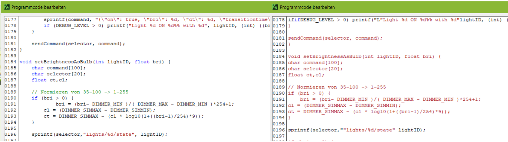

              #337
              Hy, ich bin gerade etwas am spielen mit einer Tradfri und einer Hue Bridge. Funktioniert soweit auch alles, jedoch stehe ich bei der Loxone Anbindung vor folgendem Problem: Ich habe Windows in einer Virtualbox am Mac laufen und habe da schon seit jeher Probleme mit Copy und Paste. Diesmal ist es so, dass beim Einfügen in den Programmbaustein das PiccoC Programm "zerschossen" wird. Manuell korrigieren geht dann auch nicht mehr, da der Cursor nicht dort löscht/schreibt wo er steht. Ich bin schon fast am durchdrehen...
              Daher meine Bitte: Könnte mir jemand das Programm für die Tradfri (auf Seite 19 in diesem Thread) in einen Programmbaustein kopieren und dann als Loxone-File online stellen? (Dann sollte es funktionieren, da es mit dem Loxone-File aus dem Wiki auch geht - das ist aber die Version ohne Tradfri einbindung).

                  humerc
                  Hallo, das Problem, dass nicht das gelöscht wird was beim Cursor steht, habe ich auch unter Windows 10 und auch schon bei früheren Config Versionen.
                  Bei mir ist es so, dass der Text im Programmblock beim Scrollen nicht immer an derselben Stelle angezeigt wird, siehe Bilder.
                  Beim Scrollen kann man das sehr gut beobachten, wie der Text zum Teil dann an den Zeilenbeginn springt.
                  In dieser Ansicht ist eine Korrektur nicht möglich. Die Ursache dafür habe ich bis heute nicht gefunden.
                  In so einem Fall bearbeite ich das Programm im Notepad++ und füge es danach per Copy Paste in den Programmblock ein.

                  • humerc
                    humerc kommentierte
                    So, nach langem spielen funktionierte jetzt endlich! (keine Ahnung was genau der Fehler war)
                    Das einzige was mir aufgefallen ist: Mit der HUE-App läuft das ganze etwas "flüssiger", d.h. der Übergang zwischen den einzelnen Dimm-Stufen usw. ist mit dem PiccoC Programm etwas anders, aber prinzipiell für meine Zwecke ausreichend.
                    @romildo: nochmals Danke für deine Unterstützung!!
                    Bitte gerne.
                    Ich würde noch die Änderung siehe #303 bzw. #307 machen.
                    Also Sleep(150) in Zeile 448 löschen und zwischen Zeile 430 und 431 einfügen.
                    Ein Sleep(100) an Stelle Sleep(150) sollte da eigentlich auch genügen.
                    Die Übergangszeit von einem Dimmwert zum Nächsten kannst Du in Zeile 20 eingeben.
