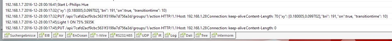

      ich bräuchte auch mal Hilfe von Experten. Ich bastel seit Stunden rum, aber irgendwie bekomme ich meine HUE-Leuchten nicht gescheit zum Leuchten. Ich habe zwei HUE E27 Lampen in einer Gruppe und das Skript entsprechend konfiguriert (lightOrGroupID[0] = 1;inputType[0] = 6. Mit dieser Konfiguration funktioniert das Einstellen verschiedener Farben über die Loxone-app problemlos (Ausgnag im Lichtbaustein als Lumitecheingestellt), sobald ich aber eine Farbtemperatur einstelle (Balken links in der App), hängt sich das Skript auf (Fehler im Log: 197:67--> variable lightID is undefined). Gleiche Fehlermeldung bekomme ich auch, wenn ich andere Gruppeneingangstypen verwende (3 oder 7), allerdings in einer entsprechend anderen Zeile des Codes. Eingangstyp 7 natürlich dann als Dimmer im Lichtbaustein konfiguriert.
      Das Programm ist ohne Merker direkt an den Lichtbaustein angebunden.
      Woran kann das liegen?
      Schonmal vielen Dank für die Unterstützung!

            Hallo romildo,
            danke für den Hinweis. Da ich nicht weiter wusste, habe ich vor ein paar Stunden den Code noch einmal frisch aus dem ersten Post kopiert, in den Programmbaustein eingefügt und keine Anpassungen außer der Konfiguration vorgenommen. Habe nach deinem Hinweis die Variable lightID und command oben im Code definiert...aber eigentlich werden die ja im Programm schon in der entsprechenden Funktion definiert. Nun gibts zumindest keine Fehlermeldungen mehr, die PUT Befehle werden auch geschrieben (z.B. Light 1 ON 35% 6345K) nur leider ist die Content lenght immer 0....
            Und nun?
            Edit: anbei noch ein Screenshot des logs und der Werte am Programmbaustein. Ich bekomms nicht hin. Die Werte müssten nach meinem Verständnis passen. Evtl. ein Fehler im Code?
            Zuletzt geändert von Gast; 28.12.2016, 00:23.
              So habe ich das eigentlich nicht gemeint. Du solltest nicht oben was einfügen.
              Im Code scheint irgendwo ein Fehler zu sein. Wo genau kann ich nicht sagen, da ich den Code nicht kenne.
              Welchen Code hast Du denn verwendet, in Post 1 gibt es 3 txt Files.
              Wenn Du den TeQ Ausgang beim Programmblock einblendest, kannst Du in der LiveView den Fehler sehen.
              Hab ich gerade mal ausprobiert....die von mir eingefügten Variablendeklarationen wieder rausgeschmissen (Code entspricht wieder dem des neuesten txt-files vom 10.11.2016). Am Ausgang steht nur tx, wenn ich mit der Maus über den Baustein fahre, wird der gleiche Fehler wie im log angezeigt: 196:67 variable lightID is undefined.

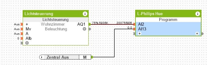

            #204
            hier noch der Screenshot dazu.

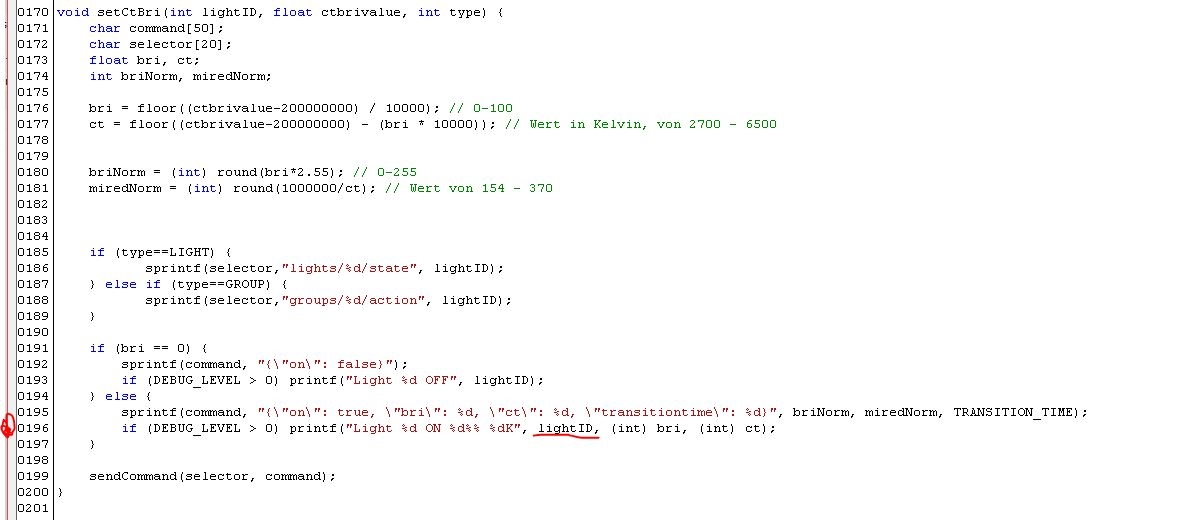

              Servus,
              also der Programmcode ist so wie er ist korrekt. Ich habe exakt den selben Code am Laufen wie du - und bei mir funktioniert's.
              Nachdem Pico-C eine Interpreter-Sprache ist, vermute ich mal einen Bug im Pico-C. Nachdem es sich bei der betroffenen Zeile um eine Debug-Ausgabe handelt, schmeiss die betroffene Zeile einfach mal raus.
              Noch ein Tip: Wenn sich die Loxone komisch verhält (und das hier zähl' ich jetzt mal dazu) ist's an der Zeit, die SD-Karte zu tauschen... kann jedenfalls nicht schaden.

            Andreas Lackner
            Ich habe mal alle 3 Versionen aus #1 getestet.
            Config Version 8.1.11.11
            Ergebnis:
            Bei mir läuft auch nur die älteste Version.
            Bei der neuesten Version bekomme ich einen Fehler in Zeile 200 die Fehlermeldung ist ...command is undefined und zeigt auf die ).
            Der Verursacher ist aber in Zeile 196.
            sprintf(command, "{\"on\": true, \"bri\": %d, \"ct\": %d, \"transitiontime\": %d}", briNorm, miredNorm, TRANSITION_TIME);
            Wenn ich die Zeile wie folgt abändere ist der Fehler weg.
            sprintf(command, "{\"on\": true, \"bri\": %d, \"ct\": %d}", briNorm, miredNorm);
            Die Ursache konnte ich aber bisher nicht Ausfindig machen.
            Dies nur zur Info, möglicherweise kannst Du damit was anfangen.
              Das wars! Mit der Anpassung im Code läufts nun auch bei mir! Danke romildo.

              TRANSITION_TIME sollte ja eigentlich auch definiert sein (Zeile 20)... Pico-C ist ja echt zum Wahnsinnig werden...
              Pico-C ist ja...........
              Da kann ich Dir nur recht geben.

            Andreas Lackner
            Ich habe jetzt etwas weiter gespielt.
            Bei der Lichsteuerung kommt bei "Alles ein" bei den Lumitech Ausgängen der Wert 201004600 an den Eingang des Programmbausteins.
            "Alles aus" bringt dann den Programmblock zum Absturtz.
            Möglicherweise hilft das etwas weiter.

              was liegt am Programmbaustein dann an?
              Der Wert 201004600. Nach Aus der Wert 0
              Oder was meinst Du?
