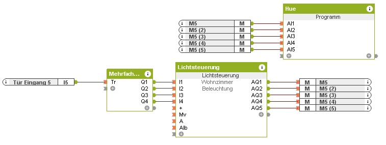

                Hier einige Infos zu meinem Aufbau:
                Touch Tree Taster -> I1 - Lichtsteuerungsbaustein (Lampen als Lumitech eingestellt) - AQ1 -> Merker -- Merker -> AI1 - Hue Programmbaustein (Input Einstellung 6 und Lampengruppe definiert)
                Wenn ich jetzt im Lichtsteuerungsbaustein Farben definiere werden diese nicht übermittelt, sondern es kommt immer ein ganz gräßliches weiß/blau bei raus. Über die Loxone App und das Webinterface lässt sich das einigermaßen besser steuern. Macht aber für mich keinen Sinn wenn ich die einige Szenen auf die Taster legen möchte.
                Habe ich einen Baustein vergessen der dort noch mit rein muss um die Farbe zu übergeben? Oder kann man das noch anders ansteuern?

                • da2001
                  da2001 kommentierte
                  ich glaub eher, dass du einen Fehler in der Konfiguration vom PicoC Baustein hast. Schick mal deine Einstellungen.
                • 6356
                #176
                Vielleicht hast Du auch den Lichtsteuerbaustein falsch verstanden. Die I Eingänge schalten keine Szene sondern einfach nur ein und aus. Du musst Dir schon mit der gewünschten Farbe eine Szene erstellen und dann mit den S Eingängen die entsprechende Szene auswählen. Dann schreibst Du, dass Du eine Osram Lampe hast. Meiner Meinung nach ist hier Lumitech die falsche Einstellung sondern RGB. Im Programmbaustein nimmst Du dann aber eine Konfiguration für RGB. Das passt doch alles nicht zusammen.
                • da2001
                  da2001 kommentierte
                  Ne, Lumitech ist bei der RGBW schon richtig
                  Ah, Okay :-) Gab es nicht aber ursprünglich in der Programmierung für Lumitech einen extra Typ?
                • da2001
                  da2001 kommentierte
                  Ja. Ich vermute aktuell die Einstellung im PICOc stimmt nicht.
                • 5177
                #177
                Zitat von neonnt
                ........Wenn ich jetzt im Lichtsteuerungsbaustein Farben definiere werden diese nicht übermittelt, sondern es kommt immer ein ganz gräßliches weiß/blau bei raus. Über die Loxone App und das Webinterface lässt sich das einigermaßen besser steuern....
                Ob Du die Farben in der Lichtsteuerung oder im Webinterface eingibst, sollte eigentlich keine Rolle spielen.
                Die Werte werden ja immer über den Ausgang AQ1 ausgegeben und im Programmblock empfangen.
                Ich könnte mir vorstellen, dass Du im Programmblock eine andere Szene veränderst als mit der APP.
                Wenn sich das in der App und im Webinterface steuern lässt, zeigt dies doch, dass es im Prinzip funktioniert.
                Aus meiner Sicht müsstest Du das Problem in Deiner Programmierung im/am Lichtsteuerbaustein suchen.
                  Er hat doch schon geschrieben, dass er den I1 benutzt, doch der triggert nunmal nicht die angelegte Szene sondern den Manuellmodus mit 100%Weiß
                  Gebe Dir ja vollkommen recht.
                  Wollte nur darauf hinweisen, dass der "Fehler" am Lichtsteuerbaustein und nicht im Programmblock zu suchen ist.
                  Zudem habe ich Deine Antwort erst nach dem Absenden der meinigen gesehen.
                  "Zudem habe ich Deine Antwort erst nach dem Absenden der meinigen gesehen. "
                  Passiert mir auch oft :-)

                #178
                hier die Konfiguration vom aktuellen PICOc Script:

                neonnt
                MS, 2 Extensions, Tree-Extension, 1-Wire Extension, Enocean Extension, S0 Zähler, Home Assistant, DS1400 + Netatmo Wetterstation, HomePods, Hue Bridge v2, VU+ Solo2 und noch einige RPi + Arduino
                  • 6356
                  #179
                  @neont: wie schon mehrfach erwähnt darfst Du nicht die Eingänge I1, I2 usw. nehmen, sondern Du musst Dir Szenen anlegen und mit S1, S2 usw. die Szenen auswählen
                  • neonnt
                    • 28.08.2016
                    • 166
                    #180
                    svethi und die anderen: Danke für die schnelle Hilfe, werde ich heute Abend gleich mal probieren. Ich hatte mich an die Anleitung gehalten und offensichtlich die Sache mit den Szenen komplett übersehen.
