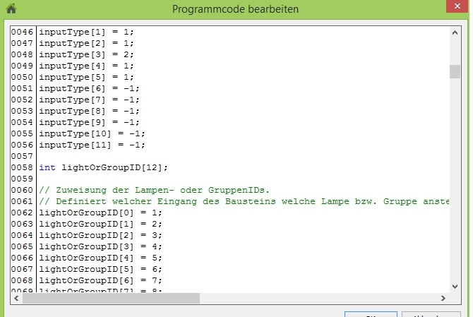

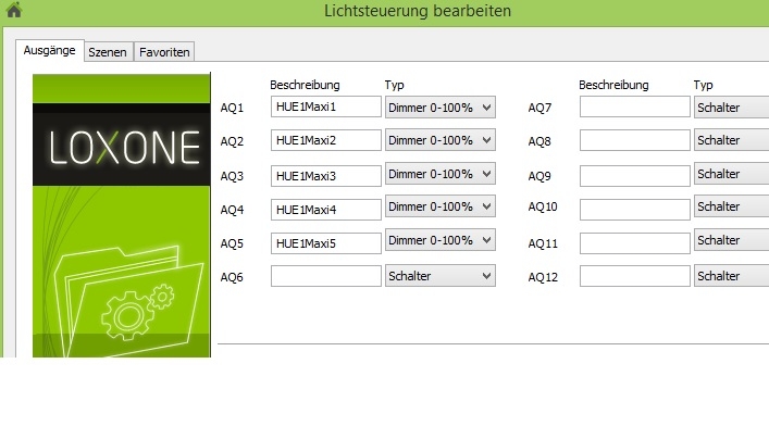

      #212
      Hallo zusammen, ich habe eine HUE Ambiance Lampe, welche ich nicht eingebunden bekomme. Die Lampe ist Dimmbar und kann von kaltweiss nach warmweiss verstellt werden.
      Welche Parameter sind denn die richtigen? RGB oder Dimmer?
      Irgendwie passiert nichts...
      Hoffe Ihr könnt mir helfen.

        #216
        Für die Ambient-Lampen sollte InputType 5 funktionieren, da die Lampe mit dem Parameter "ct" angesprochen werden muss.

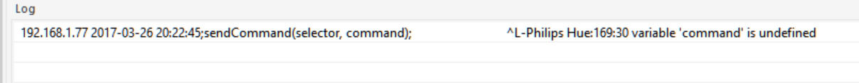

        #217
        bei mir geht's leider nicht.....meine RGBs gehen alle, aber sobald ich versuch ein Ambiant zu schalten geht nix mehr ich ich mus den MS neustarten.....
        Ich habe InputType 5 und Lumitech und auch Dimmer 0-100% probiert..... noch eine Idee?
        • Andreas Lackner
          Andreas Lackner kommentierte
          Dass die MS hängt ist äußerst seltsam. Was sagen die Logs?
      • okenny
        • 09.08.2016
        • 306
        #218
        oh, ich hätte besser beschrieben sollen, mit "geht nix mehr" meinte ich, dass keine Hues funktionieren mehr. Die RGBs funktionieren wieder erst nach dem Restart wieder. Sonst funktioniert alles.
        Log Eintrag ist im Bild unten.

        • okenny
          okenny kommentierte
          Es funktioniert besser - danke. Aber immer noch nicht gut genug.
          Keine Abstürze mehr
          Ich kann jetzt an und aus schalten, ich kann sogar dimmen - aber ich kann die Farbtmperatur nicht setzen.
          Ich habe alle mögliche Kombinationen ausgetestet: Lumitech & RGB mit alen inputType's.
          Mein FHEM Workaround geht noch.....wäre aber schön wenn es mit dem Pico-C Skript funktionieren würde.
          Wäre sehr denkbar, wenn du eine Idee hättest. Danke sehr.
        • Andreas Lackner
          Also die Farbetemperatur kannst du in der LoxApp sowieso nur setzen, wenn es du Lumitech eingestellt hast. Wenn du in der App dann den Farbtemperaturregler benutzt, kommt ein Wert 20xxxyyyy am Ausgang (per LiveView kontrollieren), der vom Pico-C nur dann interpretiert wird, wenn du inputType 0 oder 4 hast.
          Wenn du DEBUG_LEVEL auf 2 setzt, dann bekommst du im Log auch die Daten angezeigt, die das Programm an die HUE-Bridge sendet. Da sollte dann in etwa das da drinnen stehen: {"on":true, "bri": 255, "ct":300}
          Das kannst du ja mal direkt per Clip-API-Tester an die Bridge senden. Bei meiner Philips-Iris kommt dann eine entsprechende Fehlermeldung, weil die Lampe das nicht kann.
          Lösung bei mir: In der LoxApp die Lampe als "RGB" führen. Bei Auswahl am Temperatur-Regler wird dann ein RGB-Wert daraus gemacht (eine Gammutkorrektur ist so natürlich nicht möglich)

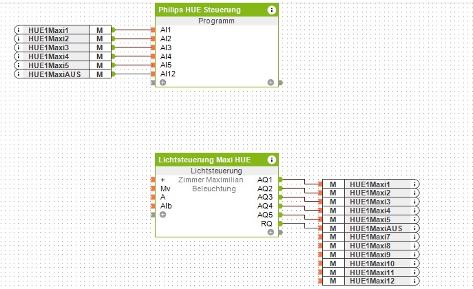

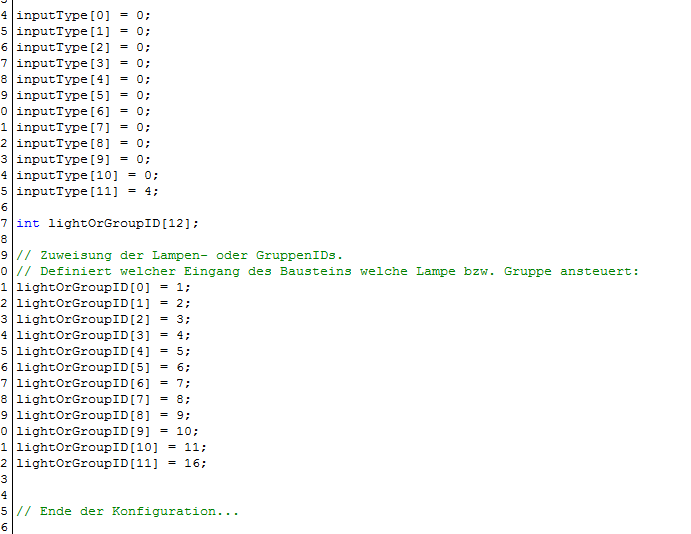

            #222
            ich benötige einmal eure Hilfe.
            Ich habe einen RGB Stripe mit der ID 16 inder HUE App. Habe ich die Konfiguration (Zuordnung) fehlerhaft? Leider reagiert der Stripe über Loxone nicht.
            Ich denke, dass ich die Zuweisung Eingang zu HUE ID falsch habe?!
            Vielen Dank für die Hilfe!
            Loxone Miniserver
            Loxone AIR
            KNX
            KNX EnOcean Gateway
            • reneschwimmbutz
              reneschwimmbutz kommentierte
              Sorry, ich hatte den Anhang vergessen...
              Der Typ ist auf dem Screenshot auf 4 gesetzt. Ich habe es aber auch mit 0 versucht.
              Es handelt sich um einen LED Streifen mit einem HUE kompatiblen Vorschaltgerät. Über die HUE App kann ich den LED Streifen problemlos schalten.
            • Andreas Lackner
              Andere Lampen reagieren? Am Eingang AI12 liegt ein RGB-Signal an? Username und IP der Bridge passen?
              Dann bleibt dir nix übrig als Debugging einzuschalten und das Log anzusehen...
            • reneschwimmbutz
              Vielen Dank für die Antworten. Ja, alle anderen Leuchten funktionieren einwandfrei. Ich werde mal den Debug Modus einschalten und schauen.
          • reneschwimmbutz
            • 18.03.2016
            • 150
            #223
            Es funktioniert. Ich habe den falschen Eingang genommen... Ich habe Eingang 11 gewählt, weil der ja so im Programm steht. Aber nicht beachtet, dass ja bereits von 0 gezählt wird...
            Danke für die Hilfe!
