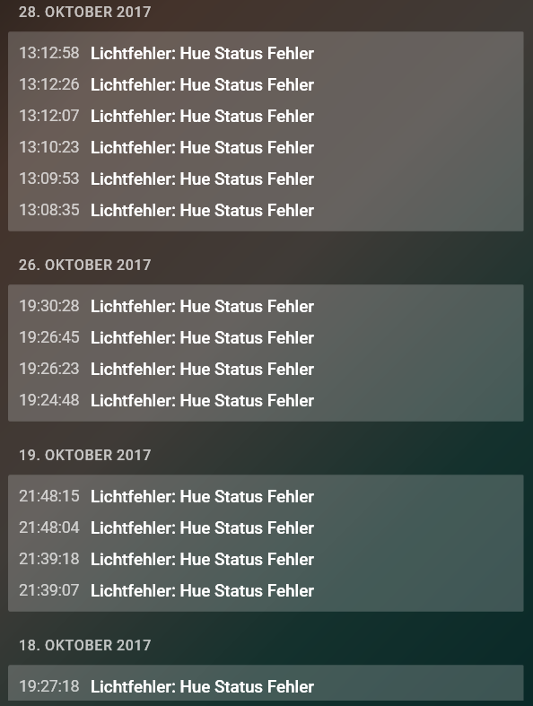

          • 5169
          #264
          Ich habe das Script auch schon länger in Verwendung.
          Bei mir war es auch so, dass das Licht ab und zu nicht ein und ausgeschaltet wurde.
          Bei mir ist aber die Quadratische also nicht die Runde Hue Bridge im Einsatz.
          Woran das liegt konnte ich nicht herausfinden.
          Warum es bei anderen funktioniert und bei mir nicht, kann ich nicht sagen, glaube aber dass die Meldung irgendwo zwischen Loxone und Lampe verloren geht.
          Als Notlösung habe ich das Script für meine Bedürfnisse daher angepasst.
          Ich sende das Kommando und frage danach die Hue ab ob das jeweilige Licht an oder aus ist.
          Wenn dies nicht der Fall ist, schicke ich den Status erneut. Das wiederhole ich maximal 5 mal.
          Zudem starte ich einen Pingbaustein um zu schauen ob die Hue erreichbar ist und gebe gleichzeitig einen Fehler im Tracker aus.
          Wenn die Hue den Ping bestätigt werden nochmals alle Lampenwerte gesendet.
          Die Fehler sind damit nicht weg, aber zumindest kann ich mich einigermassen darauf verlassen dass das Licht im gewünschten Zustand ist.
          Dass dies bei mir doch sehr oft vorkommt zeigen die Einträge im Tracker.
Ansichten: 1012
Größe: 144,3 KB
