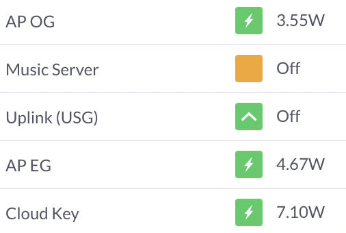

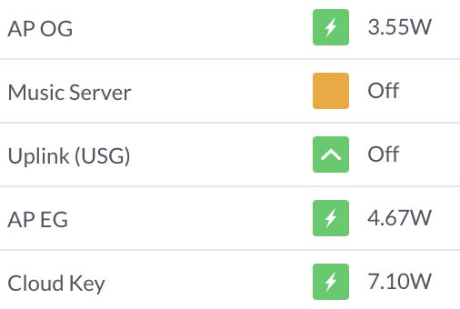

                Zum Thema UniFi Geräte:
                Lt. meiner USV liegt an ihr eine Leistung von 46W an: 16 Port PoE Switch, 2x UAP AC Pro, Cloud Key Gen2+, USG, Modem
                Unifi zeigt mir außerdem bei den Ports folgende Werte an:
                AP ... ca. 4-8W
                CK Gen2+ ... ca. 7-8W
Name: Bildschirmfoto 2021-08-23 um 20.38.26.png
Ansichten: 1961
Größe: 46,9 KB
