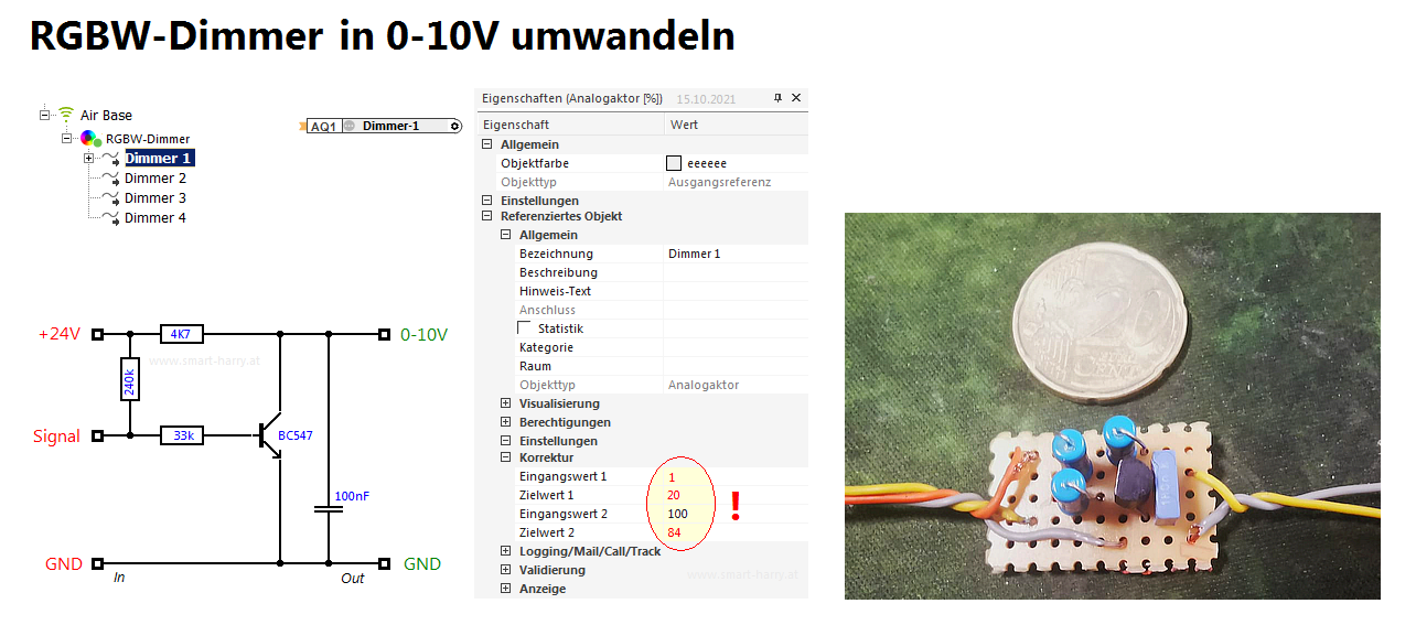

          Bastellösung (nachgedacht, aufgebaut, experimentiert, getestet und funktioniert):
Ansichten: 3062
Größe: 454,8 KB
          Kostet nur ein paar €Cent und ein Gehäuse nicht vergessen...
          PS: Funktioniert auch mit Shelly-RGBW2
          Zuletzt geändert von Dostal; 15.10.2021, 01:36.

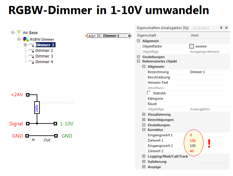

            Bastellösung 2:
Ansichten: 2713
Größe: 39,0 KB

              Deine Bastellösung in Ehren, aber empfehlen würde ich beide Schaltungen nicht.
              Bei beiden Schaltungen ist es von der genauen Ausgangs Beschaltung und der PWM Frequenz des jeweiligen Dimmers und der Eingangsbeschaltung des jeweiligen zu Steuernden Gerätes abhängig was da für Spannungen ankommen.
              Die untere Schaltung (welche du mit 1-10V angibst) macht auch keine Analog Signal sondern ein PWM Signal mit extrem wenig Belastbarkeit. Hoffentlich zumindest durch den 240K relativ unschädlich für den Analog Eingang.
              Hast du dir die Ausgangsspannung mal an unterschiedlichen Geräten mit nem Oszi angeschaut ? Das dürfte je nach Gerät doch sehr wild ausschauen vor allem mit Spitzen weit über 10V.
              Ohne ganz spezifische Anpassung an das Zielgerät sind solche Schaltungen mit Vorsicht zu genießen.
              PWM Frequenz unabhängig, ohne Mikrocontroller ist das eher schwierig zu machen, da man halt einen sauberen Filter für einen spezifischen PWM Frequenzbereich bauen muss.
              Um Standardkonform zu sein muss dahinter aber dann auch ein Opamp um ohne Beeinflussung durch den 0-10V Eingang ein sauberes Signal zu haben. Hierbei hat man dann aber wieder die Schwierigkeit das man bei 0-10V Rail to Rail Auslegung benötigt was die Opamp Auswahl und Beschaltung nicht ganz trivial macht.
              Per Mikrocontroller kann man das PWM Signal Frequenzunabhängig per Software auswerten und einen definiertes immer gleiches Ausgangssignal erzeugen was sich dann entsprechend nach Standard zum 0-10V Signal umsetzen lässt.
              • Dostal
                Dostal kommentierte
                Ist mir Klar...
                Alternativ kann zum dämpfen auch eine Spule in Serie geschaltet werden.
                Bastellösung ist nur gut gemeint, das solche Unterfangen keine Profilösungen sind weis ich.
                PS: habe kein Oszi, da ich viel zu selten Bastle..
