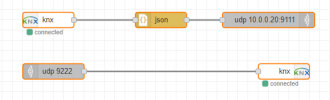

    NodeRed einmalig als Gateway einrichten für die Umleitung auf UDP
    https://www.loxwiki.eu/pages/viewpag...ageId=18219468
    KNX for node-red, utilizing pure JavaScript KNXnet/IP driver (both works: tunelling & routing)
    Klicke auf die Grafik für eine vergrößerte Ansicht  Name: NodeRed.PNG Ansichten: 0 Größe: 13,0 KB ID: 223223
    Flow:
    "id": "731808b0.7cc9b8",
    "type": "tab",
    "label": "KNX",
    "disabled": false,
    "info": ""

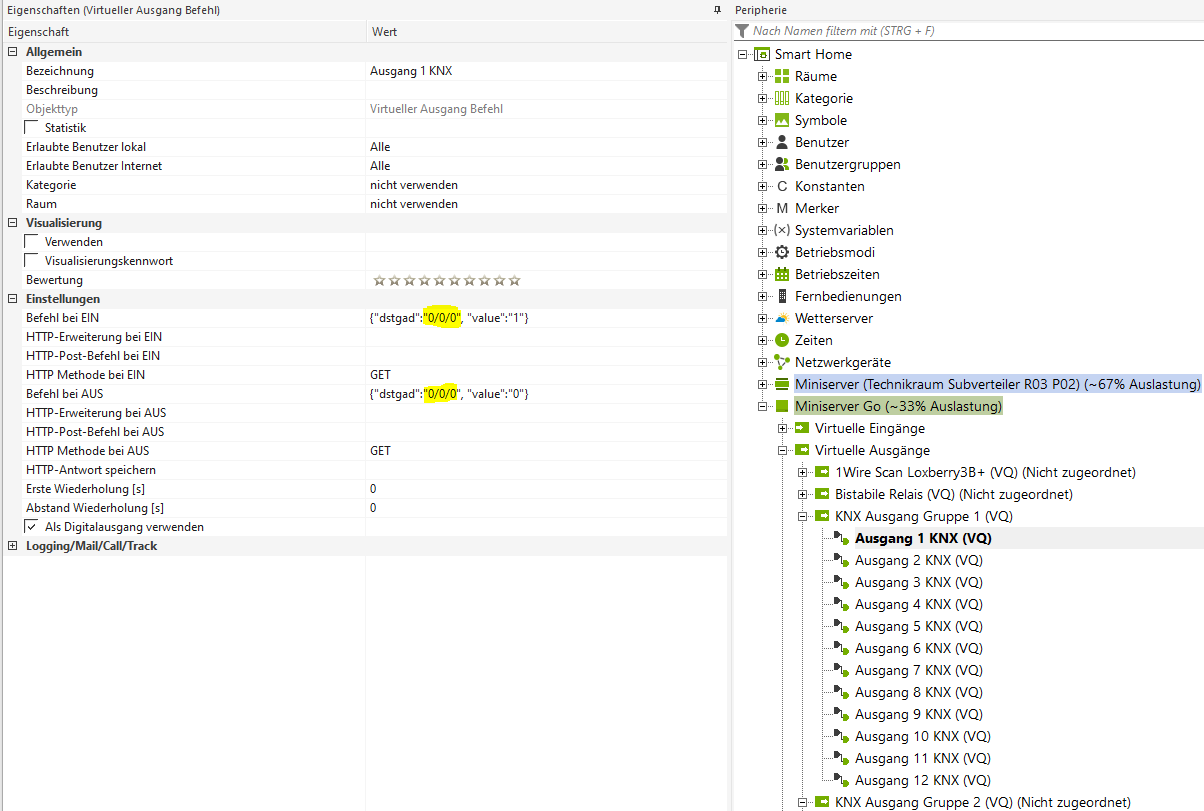

    Bei den Vorlagen noch die Adressen,IP und Port ausbessern:
    Klicke auf die Grafik für eine vergrößerte Ansicht  Name: virtueller Ausgang.PNG Ansichten: 0 Größe: 29,8 KB ID: 223227
    Nicht vergessen die Vorlagen von .txt auf .xml abändern zum Importieren!

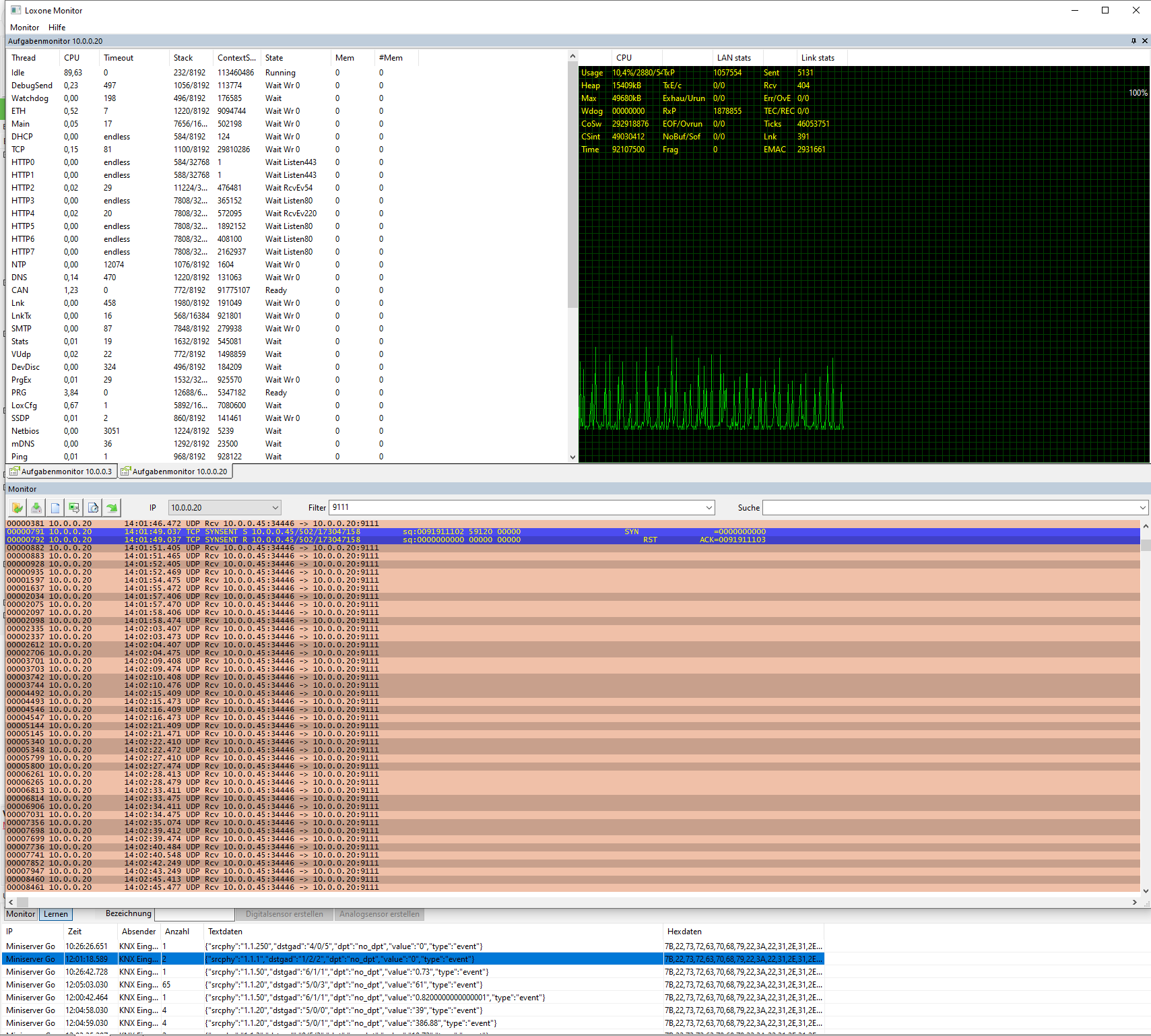

      Anbei der Monitor von meinem Go den ich laut Config mit 33% ausgelastet habe:
      Ca. 280 Adressen
      Klicke auf die Grafik für eine vergrößerte Ansicht  Name: Auslastung Go.PNG Ansichten: 0 Größe: 229,8 KB ID: 223250
      Zuletzt geändert von AlexAn; 30.11.2019, 13:43.

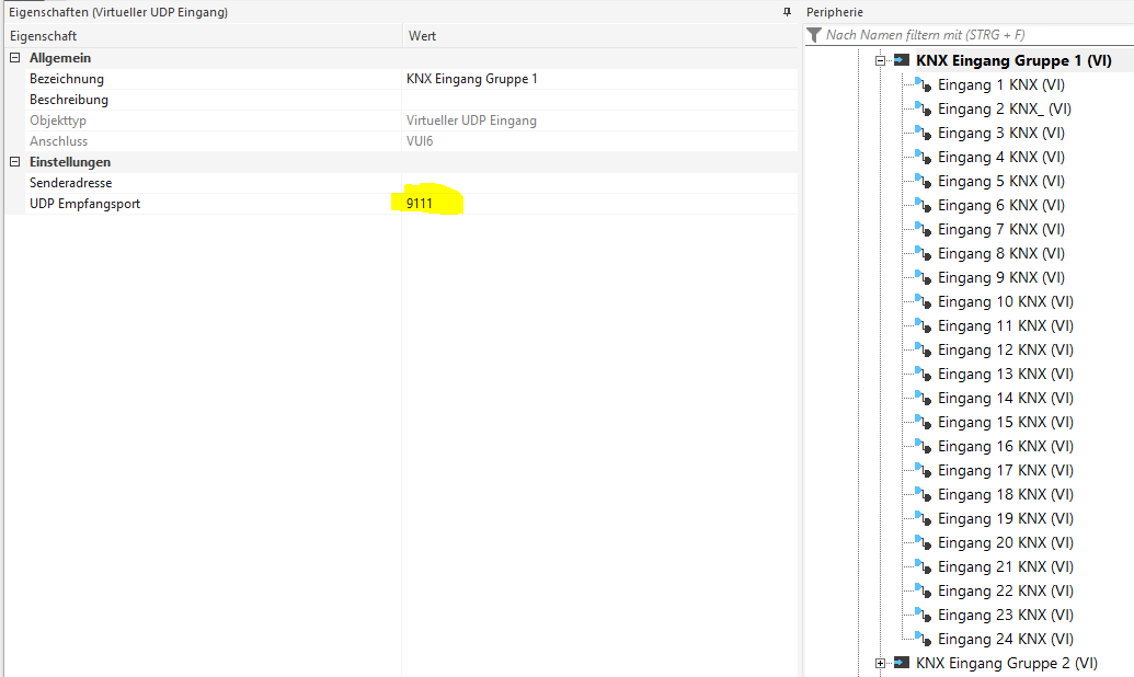

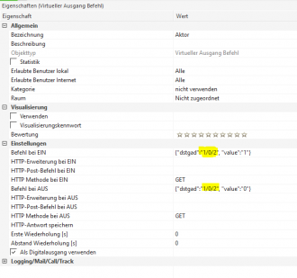

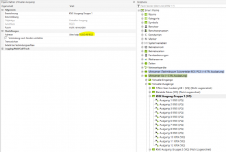

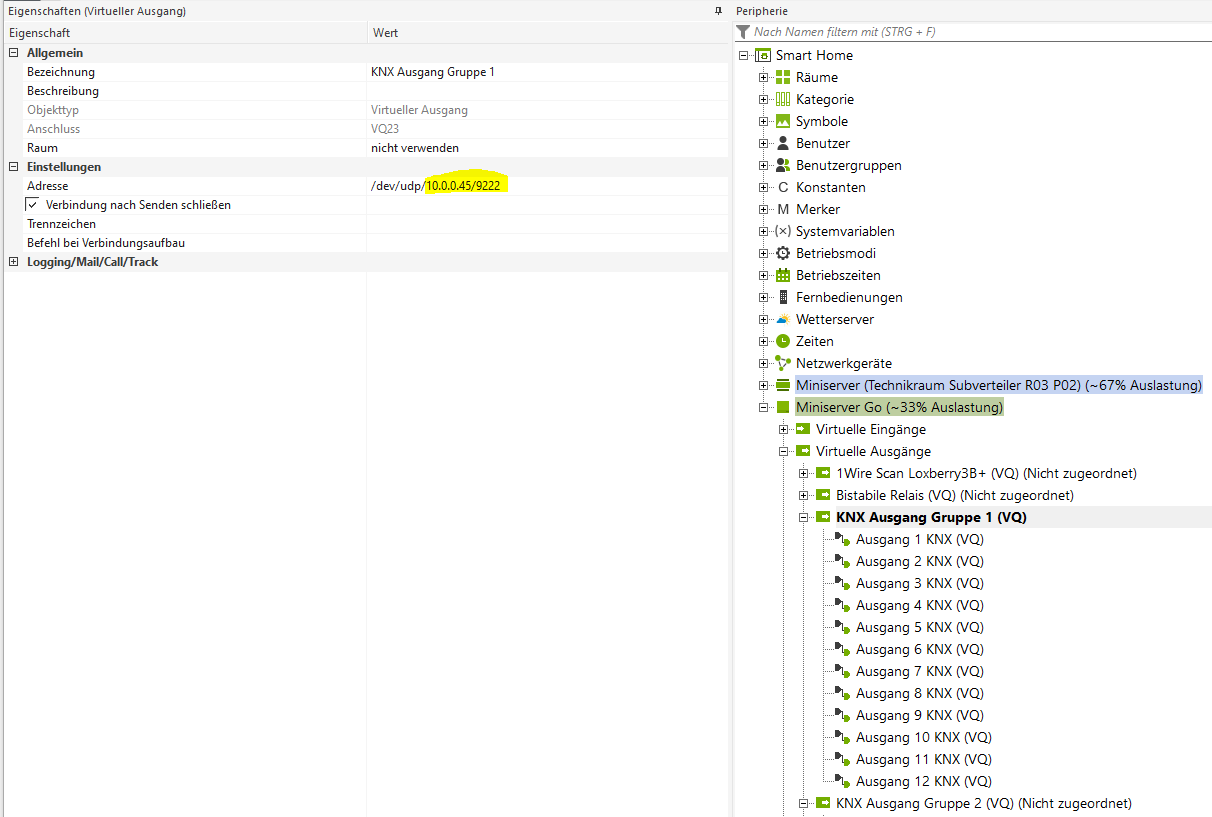

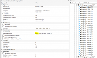

          Hab neue Vorlagen oben eingefügt:
          Eingänge
          Port wie im NodeRed Gateway für den Eingang verwenden
          Klicke auf die Grafik für eine vergrößerte Ansicht  Name: KNX 1.PNG Ansichten: 0 Größe: 52,3 KB ID: 223302
          Adresse wie in der ETS einsetzen
          Klicke auf die Grafik für eine vergrößerte Ansicht  Name: KNX 2.PNG Ansichten: 0 Größe: 73,3 KB ID: 223303
          Ausgänge:
          IP vom Loxberry und Port vom NodeRed Gateway einsetzen
          Klicke auf die Grafik für eine vergrößerte Ansicht  Name: KNX 3.PNG Ansichten: 0 Größe: 74,1 KB ID: 223305
          Klicke auf die Grafik für eine vergrößerte Ansicht  Name: KNX 4.PNG Ansichten: 0 Größe: 89,7 KB ID: 223304
          Wollte eigentlich Gruppen machen um besser zu sortieren aber beim Eingangsport 9111 schreit jetzt die Config dass der Port schon verwendet wurde!
          Wer testen möchte bitte um kurze Rückmeldung ob alles OK ist dann schreib ich das Wiki dazu!!
          Zuletzt geändert von AlexAn; 30.11.2019, 18:32.

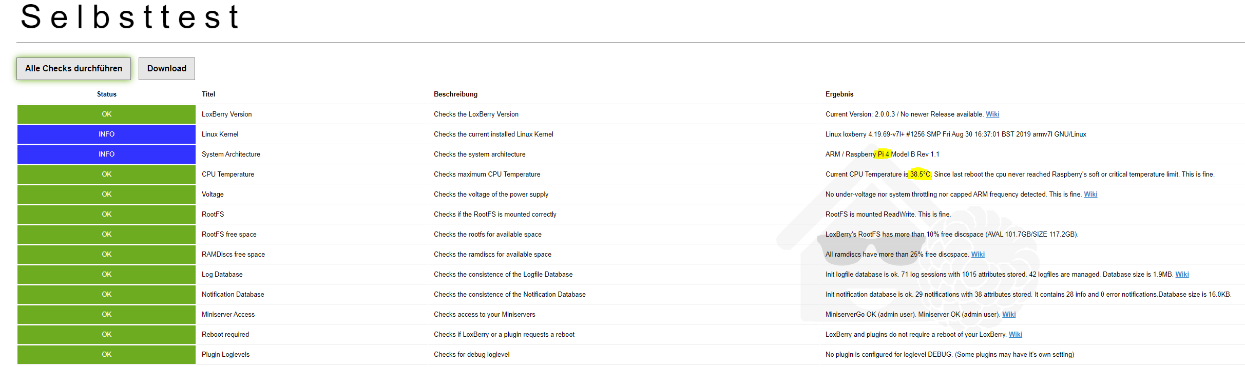

          svethi hängt zwar noch frei rum aber mit dem Lüfter geht´s
          Klicke auf die Grafik für eine vergrößerte Ansicht  Name: Raspbery4.PNG Ansichten: 0 Größe: 125,3 KB ID: 223366

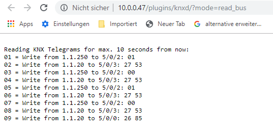

          mein MDT IP redet schon mal mit mir per KNXd Plugin am Loxberry 2.0.0.3:
          Klicke auf die Grafik für eine vergrößerte Ansicht  Name: knxd.PNG Ansichten: 0 Größe: 18,4 KB ID: 223367
            Ich sag ja, im Winter gehts :-)
