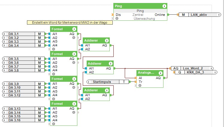

        nein, ich habe die Jalousien, wie auch alle anderen Ausgänge und Eingänge in WORD-Paketen zusammengefasst. Das sind in Summe 14 WORD-Pakete. So wie auf dem Bild dargestellt. Wie gesagt, mit Modbus-TCP kein Problem. Daher meine Frage, wie ich zwischen den Telegrammarten umschalten kann. Wenn Netzwerk vorhanden, dann Modbus-TCP, wenn Netzwerk weg, dann KNX. Lässt sich aus meiner Sicht auch nicht viel anders zusammenfassen. Denn bei der Nachführung im Hitzeschutz-Betrieb kann aufgrund der unterschiedlichen Raumtemperaturen, Ausrichtungen, Fahrzeiten usw. keine sinnvolle Gruppierung herstellen. Ich habe ja keinen KNX-Jalousie-Aktor, dem man die Postion vorgibt. Das ist in der Wago ganz simpel auf die Ausgänge weitergeschrieben. Nur im Wago-Only-Betrieb ist dann eine Steuerung der Jalousien nach Sonnenstand usw. vorgesehen. Sonst müsste ich ständig Positionen abgleichen.

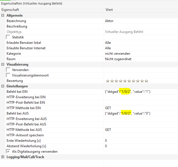

        Zitat von AlexAn
        KNX IP Gateway erforderlich z.B.:
        MDT SCN-IP000.03 IP Interface ca. 150Euro
        Schnittstelle zur bidirektionalen Verbindung zwischen EIB / KNX Bus und dem PC über LAN.

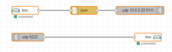

        NodeRed einmalig als Gateway einrichten für die Umleitung auf UDP
        https://www.loxwiki.eu/pages/viewpag...ageId=18219468
        KNX for node-red, utilizing pure JavaScript KNXnet/IP driver (both works: tunelling & routing)
        Klicke auf die Grafik für eine vergrößerte Ansicht Name: NodeRed.PNG Ansichten: 0 Größe: 13,0 KB ID: 223223
        Flow:
        [{"id":"e5d1bec1.52ca3","type":"tab","label":"KN X", "disabled":false,"info":""},{"id":"4e0e4887.ce dd38 ","type":"knx-in","z":"e5d1bec1.52ca3","name":"","controller": "a 3679c7d.e8ed3","x":450,"y":160,"wires":[["eaa5c5a1.001638"]]},{"id":"cf13d427.fd8378","type":"udp out","z":"e5d1bec1.52ca3","name":"","addr":"10.0. 0 .20","iface":"","port":"9111","ipv":"udp4","outpo r t":"","base64":false,"multicast":"false","x":88 0," y":160,"wires":[]},{"id":"eaa5c5a1.001638","type":"json","z":"e5d1 b ec1.52ca3","name":"","property":"payload","action" :"","pretty":false,"x":670,"y":160,"wires":[["cf13d427.fd8378"]]},{"id":"cb1ca2a7.d4666","type":"udp in","z":"e5d1bec1.52ca3","name":"","iface":"","p or t":"9222","ipv":"udp4","multicast":"false","gro up" :"","datatype":"utf8","x":460,"y":260,"wires":[["7e4df7ad.f27e88"]]},{"id":"7e4df7ad.f27e88","type":"knx-out","z":"e5d1bec1.52ca3","name":"","controller": " a3679c7d.e8ed3","x":910,"y":260,"wires":[]},{"id":"a3679c7d.e8ed3","type":"knx-controller","z":"","name":"MDT IP Interface","host":"10.0.0.41","port":"3671","mode" :"tunnel/unicast"}]
        Config:
        Klicke auf die Grafik für eine vergrößerte Ansicht Name: KNX Config.PNG Ansichten: 0 Größe: 13,0 KB ID: 223224
        Bei den Vorlagen noch die Adressen,IP und Port ausbessern:
        Klicke auf die Grafik für eine vergrößerte Ansicht Name: virtueller Ausgang.PNG Ansichten: 0 Größe: 29,8 KB ID: 223227
        Nicht vergessen die Vorlagen von .txt auf .xml abändern zum Importieren!

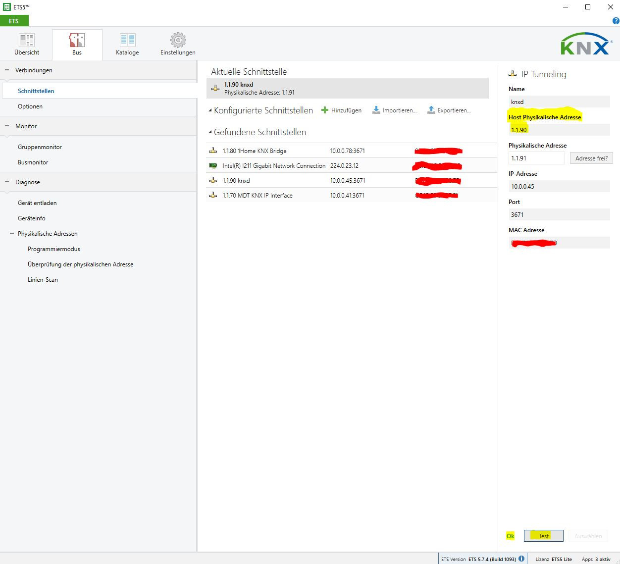

                  Für alle die sich mit dem KNXd Plugin ein IP Gateway auf dem Loxberry bauen wollen!
                  Hab heut mal den kBerry (Aufsteckmodul für den Loxberry) angeworfen und läuft schon mal
                  IP Gateway Weinzierl 838 KNX BAOS Modul kBerry - LoxBerry - loxwiki
                  Klicke auf die Grafik für eine vergrößerte Ansicht  Name: ETS.JPG Ansichten: 0 Größe: 134,9 KB ID: 304758
                  Spiel auch gerade noch mit dem hier rum: pakerfeldt/knx-mqtt-bridge (github.com)
                  Zuletzt geändert von AlexAn; 13.05.2021, 17:37.
