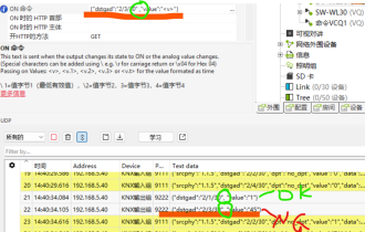

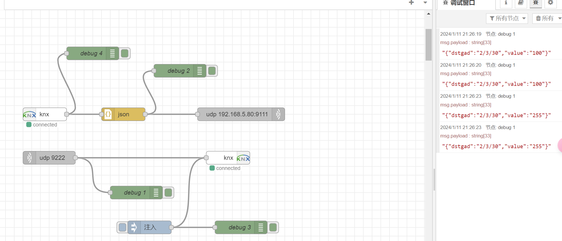

              Hallo, die aktuelle Konfiguration des virtuellen KNX-Ausgangs verfügt nur über EIN/AUS-Befehle. Ich möchte eine Dimmsteuerung implementieren und benötige eine 1-Byte-Helligkeitswertsteuerung. Wie soll ich die Parameter einstellen?
              单击图形查看放大视图 名称:Loxone1.png 浏览次数:0 大小:185.0 KB ID:418385
              单击图形查看放大视图 名称:Loxone2.jpg 浏览次数:0 大小:116.4 KB ID:418391
              单击图形查看放大视图 名称:Loxone3.png 浏览次数:0 大小:53.2 KB ID:418392
              Ich möchte eine Loxone-Anwendung verwenden, um eine KNX-Dimmerleuchte zu steuern, daher ist der Dimmsteuerwert ein 1-Byte-Wert von 0-100 %. Dieser Dimmwert ist eine Variable in den virtuellen KNX-Ausgangseinstellungen.
              Wie hoch sollte ein solcher Konfigurationsparameter eingestellt werden?​

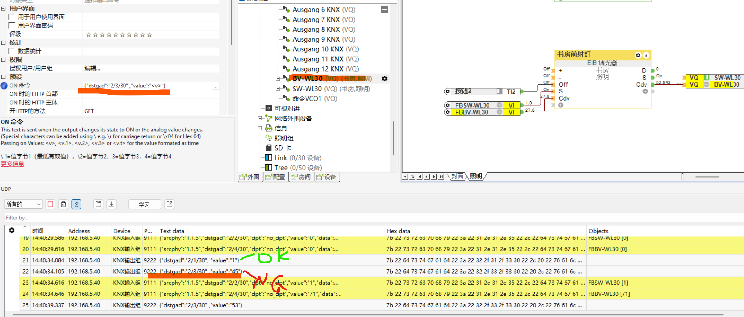

                1. den Hacken beim "...Digitalausgang verwenden" entfernen
                2. in der Befehlszeile für den Wert der auf dem Ausgang raus soll ein <v> einfügen.
                wenn ich mich an deiner oben gezeigten Ausgabe orientiere dann z.B. ..."value":"<v>"

                  #38
Ansichten: 172
Größe: 679,9 KB
                  Vielen Dank für Ihre Antwort. Gemäß Ihren Tipps kann der Dimmwert jetzt ausgegeben werden, der ausgegebene Dimmwert kann jedoch nicht die Helligkeit des Lichts steuern. Sie können den Lichtschalter mit EIN/AUS steuern, der Dimmwert funktioniert jedoch nicht Arbeit. Bitte sag es mir. Was ist das Problem?

                      Wie schaut den der Flow in NodeRed aus für die analogen Werte?

                      #41
Ansichten: 142
Größe: 116,5 KB
                      NodeRed kann zwar auch Befehle empfangen, jedoch nicht die Helligkeit des Lichts steuern.

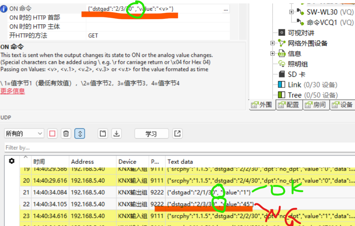

                        #42
                        Wenn der Payload aus NodeRed (Debug 3) klappt dann so in der Config (Debug 1) umsetzen.
                        Mir ist das unterschiedliche Komma aufgefallen:
                        ON/OFF ist OK
                        Dimmwert hat das Komma an der anderen Stelle
                        Klicke auf die Grafik für eine vergrößerte Ansicht  Name: image.png Ansichten: 0 Größe: 443,3 KB ID: 418551

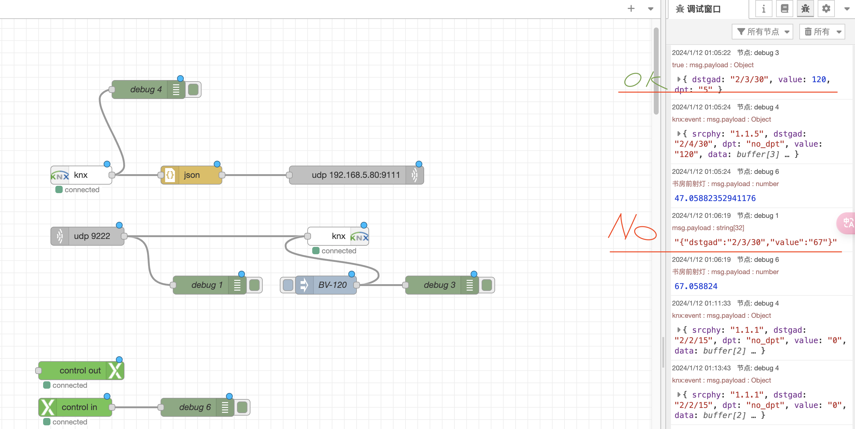

                          #43
                          ON/OFF ist OK
                          ​​​​​​Die verschiedenen Kommas wurden geändert, können aber immer noch nicht gesteuert werden.
Name: 截屏2024-01-12 01.17.27.png
Ansichten: 142
Größe: 350,8 KB
                          Der Knopf des BV-120 kann das Licht steuern, er kann jedoch nicht von Loxone aus gesteuert werden. Die Formate von debug1 und debug3 sind etwas unterschiedlich. Wie kann ich sie ändern?
                            Im Endeffekt muss der Ausgang so aussehen wie in NodeRed und die sind offensichtlich anders

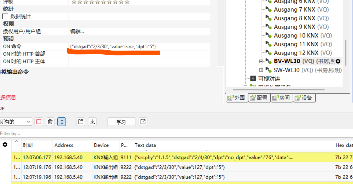

                          • 12

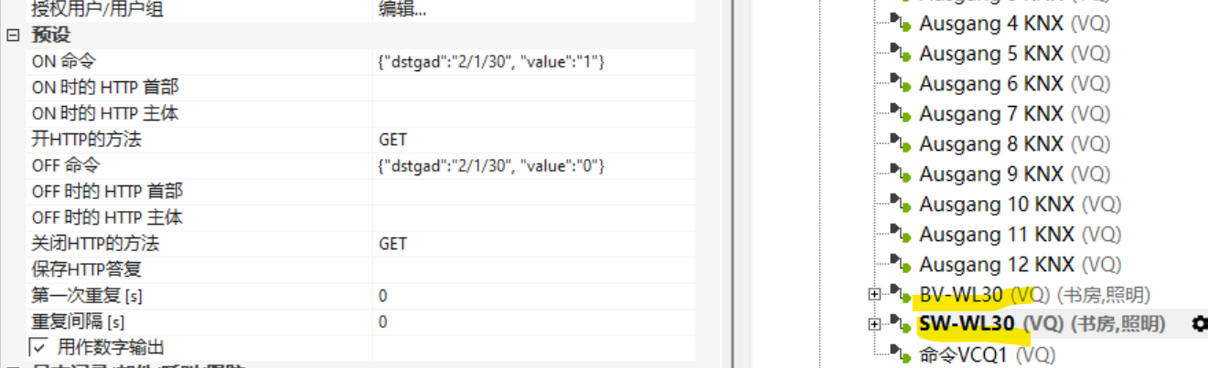

                          #44
Ansichten: 142
Größe: 350,8 KB
                          ​​​​​​Vielen Dank für Ihren Tipp, ich kann ihn verwenden, nachdem ich die folgenden Parameter geändert habe.
Ansichten: 137
Größe: 254,6 KB
                          Thank You!!!
