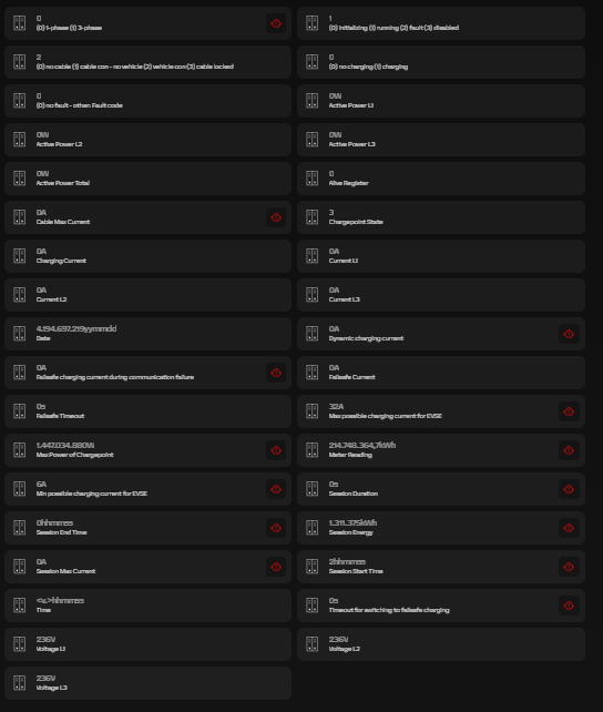

          Das ist von innogy. Habe aber vom Hersteller mittlerweile was zugeschickt bekommen. Sehe ich das richtig, dass es damit mit der Integration funktionieren sollte?

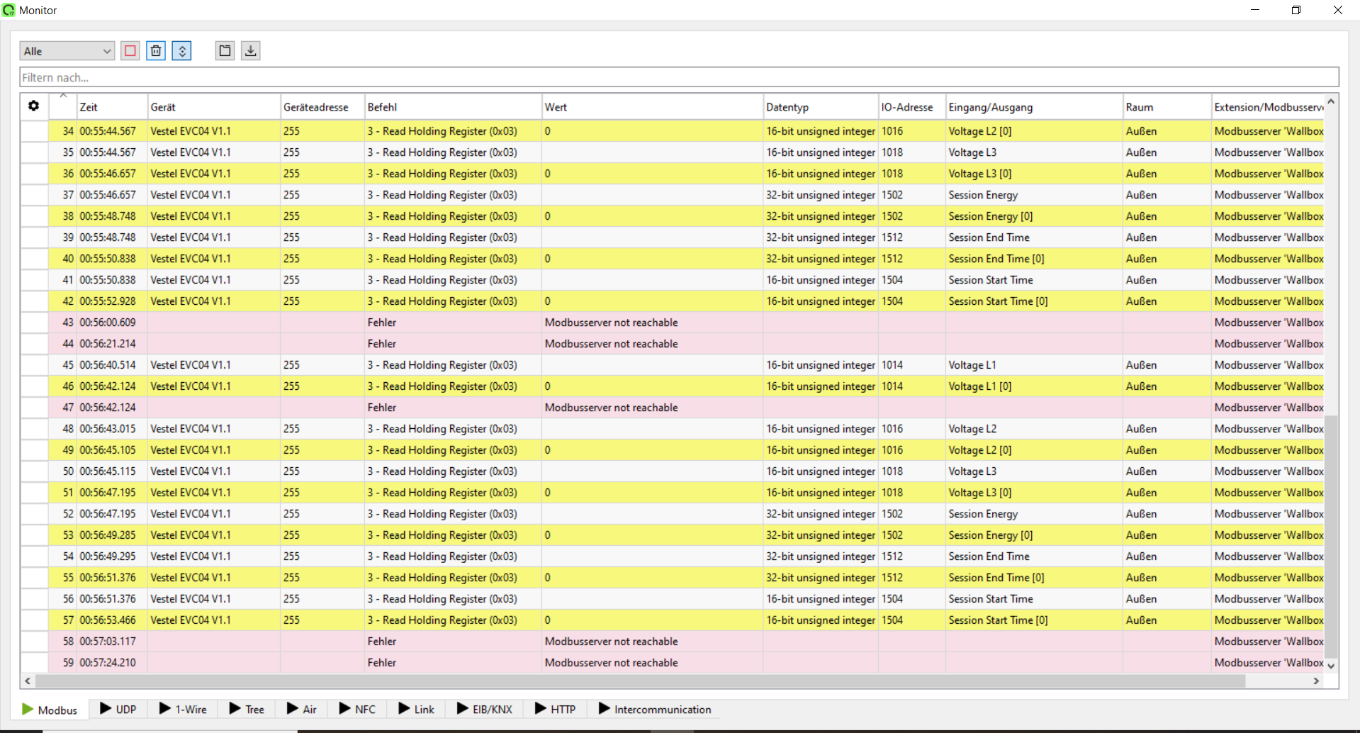

            Ich habe mal eine Frage und zwar wie habt ihr das angeschlossen und wie habt ihr die schalter gesetzt weil als ich das über modbus versucht habe anzuschließen ging die wallbox in Störung und bei loxone kamen keine Werte an ohne modbus funktioniert sie jedoch einwandfrei.
            Danke im voraus
