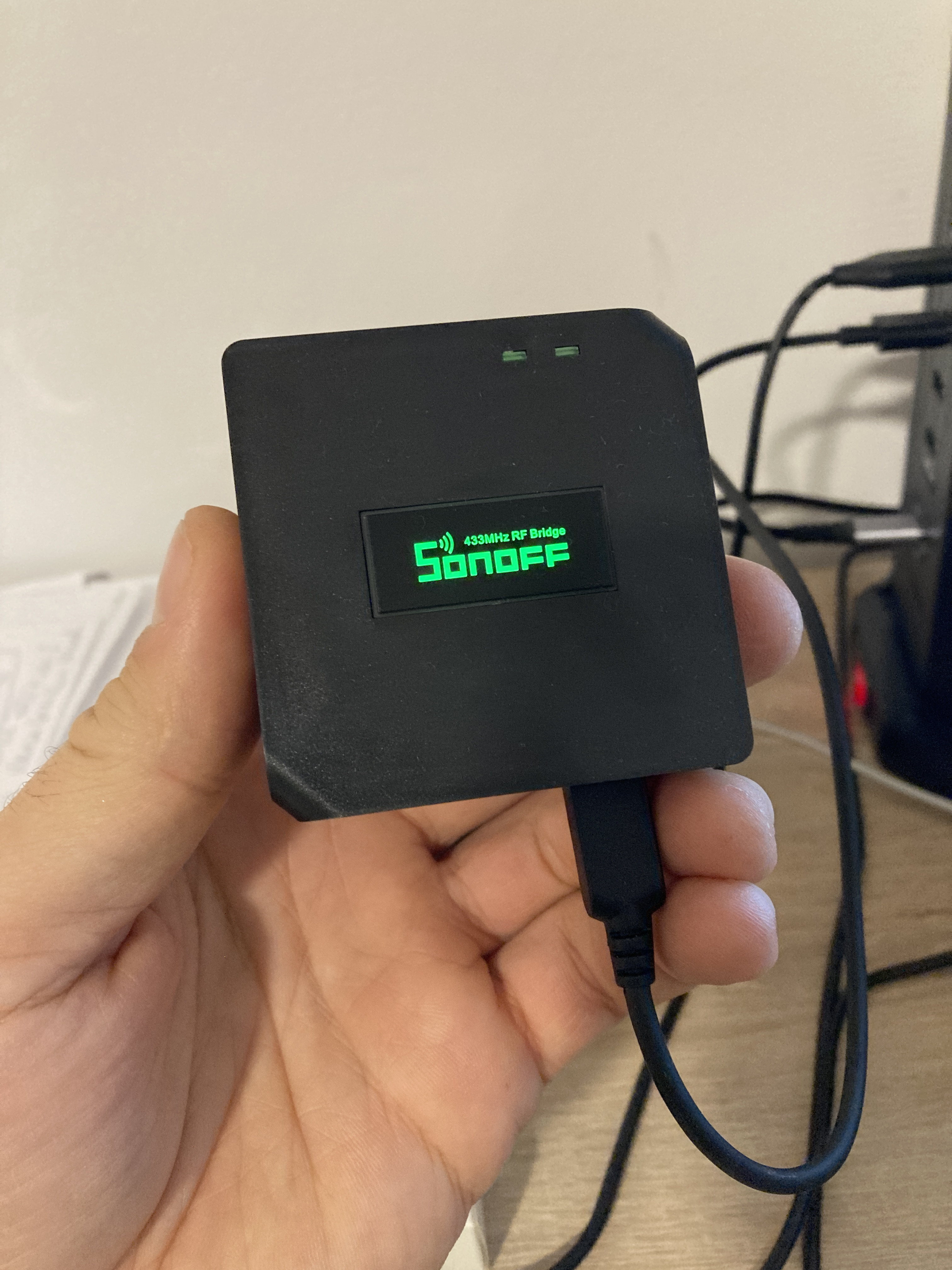

                Ansonsten wäre eine "fertigere" Lösung eine Sonoff RF bridge (natürlich mit Tasmota drauf) ~25-30€
                Da kannst die 433MHz Fernbedienung "abhören", das Signal "kopieren" und dann über Loxone via der RF bridge "abspielen".
                Hängt via WLAN im Netz, kannst also überall verstecken.
                Kannst genauso gut via Loxberry und MQTT anbinden.
                Ich verwende das Teil, damit ich einen 433MHz Bewegungsmelder an einer Stelle einbinden konnte, an der ich kein Kabel mehr hinbringe.

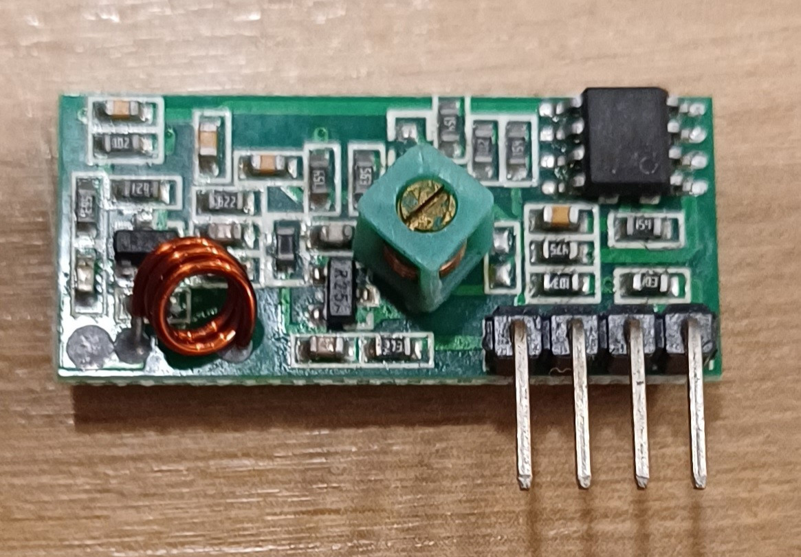

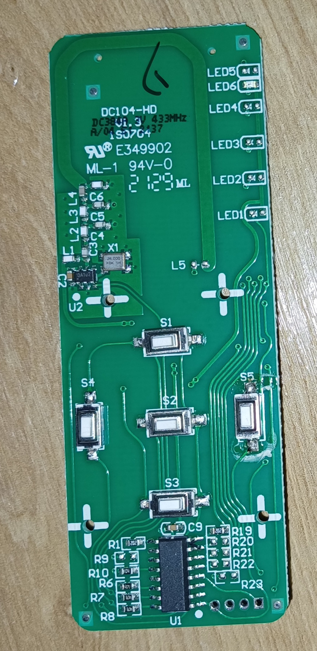

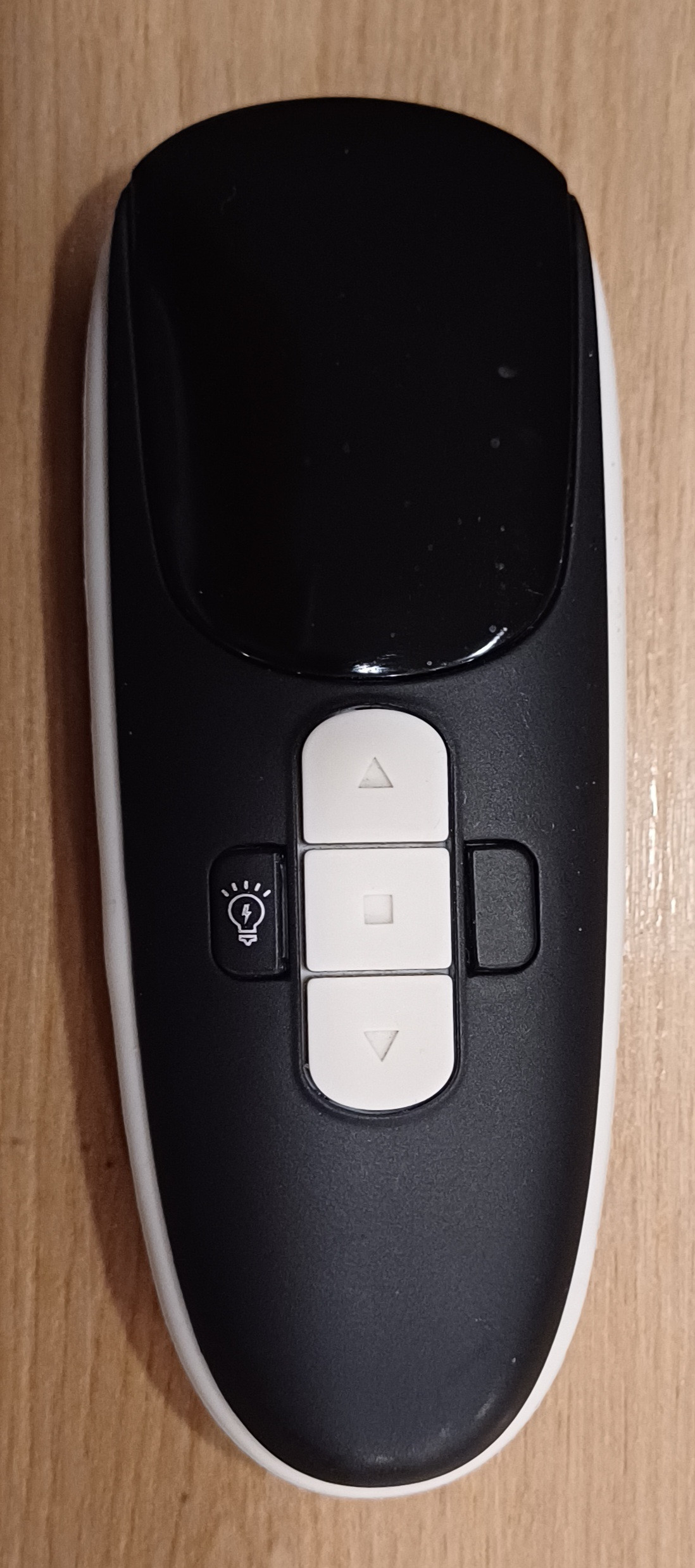

                  ich tüftle an einem ähnlichen Problem:
                  Habe mir eine Hornbach Markise gekauft und möchte diese in die Haussteuerung (Windmesser) mit einbinden. Ev über Loxberry, Loxone oder ev auch mit einem Arduino uno.

ID: 406283​​Die Fernbedienung ist ein MSRC-SAL, rechts die Platine. Die Fernbedienung muss einmal mit der Markise gepaart werden, dann stehen die Tasten AUF, STOP, AB und LICHT zur Verfügung.

ID: 406284Leider habe ich es noch nicht geschafft die Signale mit einem Arduino und einem einfachen 433Mhz Receiver Modul auszulesen. Analog sehe ich dass das Modul von der Fernbedienung die Signale empfängt, digital sehe ich allerdings nichts. Ich vermute es wird kein Rolling Code verwendet.
                  Vielleicht hat jemand so etwas schon realisiert.
