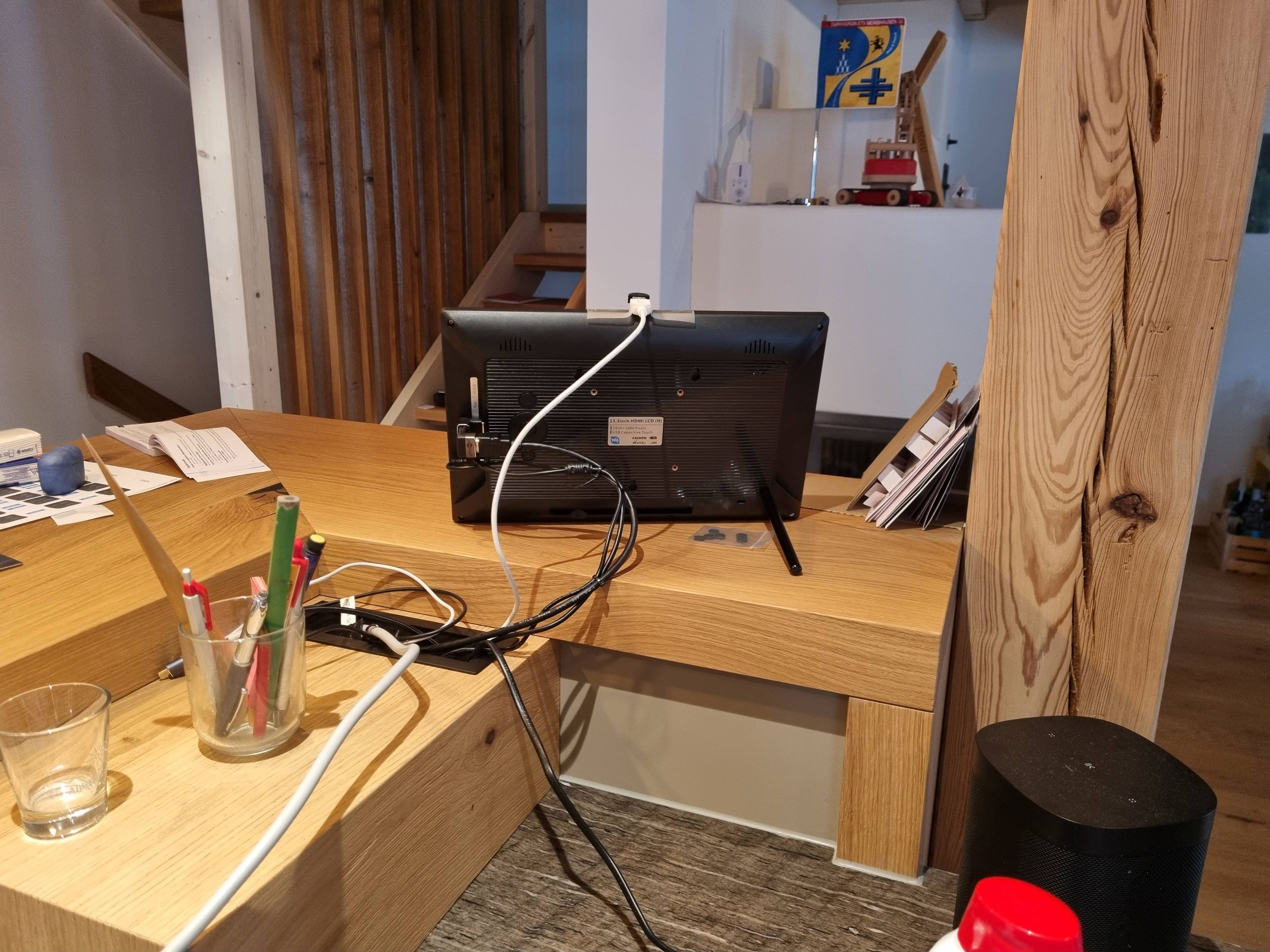

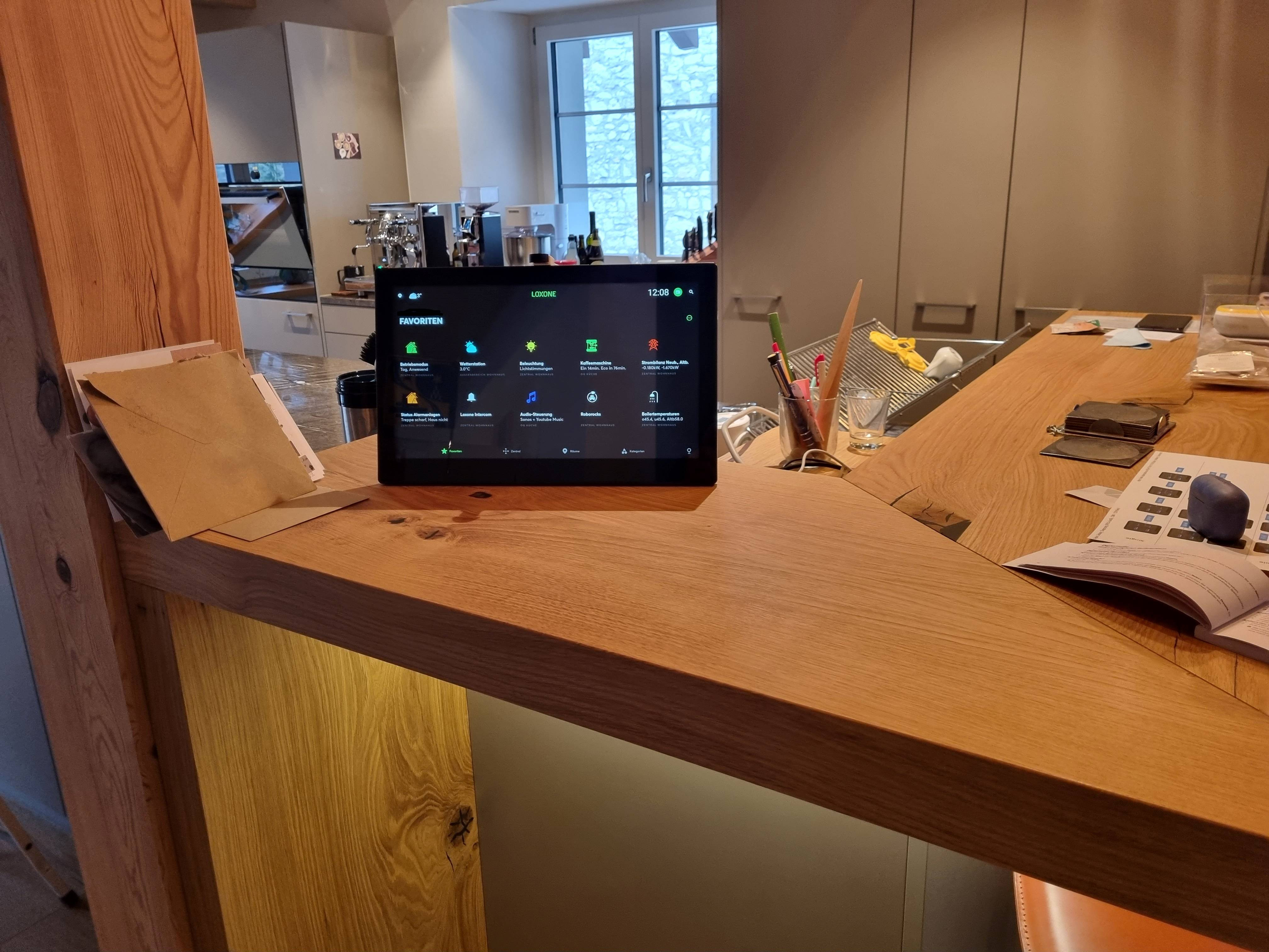

                Ich habe nun mein Settig soweit beisammen und bin sehr zufrieden mit der Performance. Raspi 5 mit Android 15 und Loxone App 15, mit 13.3" Wavshare Display.
                Nutze die App im normalen Modus. Da mit den Standard Kacheln aber für meinen Geschmack zu wenige Informationen auf dem Bildschirm Platz finden, habe ich mir mit Statusbausteinen und verlinkten Objekten quasi einen eigenen Home-Bildschirm zusammengestellt, der nun alle Infos zeigt, die ich haben will.
                Das Display steht bei mir frei auf der Bar. Den Raspi und die Netzteile habe ich in einer schicken Holzkiste hinter der Bar versteckt. Für das Display werde ich mir noch einen Halter aus Holz mit anti-rutsch-Füssen fertigen, damit das Teil beim Bedienen nicht immer verrutscht. Das Mikro werde ich dann oben an dem Halter befestigen. Klicke auf die Grafik für eine vergrößerte Ansicht

                Den Bildschirm schalte ich mit Macrodroid über einen BWM unter der Bar ein und aus. In der Nacht fahre ich den Raspi mit Macrodroid herunter. Über UI-Befehle in Macrodorid (Klick und Gesten) geht das auch ohne rooten. Dasselbe gilt für weitere Funktionen (z.B. automatischer Splittscreen beim Musikhören etc.). Nach dem Runterfahren schalte ich den Strom für das ganze System ab und am Morgen wieder an, damit startet der Raspi am Morgen automatisch.
                Für die Loxone Intercom habe ich das USB Mikro aus dem Pi Shop (https://www.pi-shop.ch/mini-usb-microphone?gQT=1 ) an den Raspi gehängt. Das funktioniert problemlos.
                Bin super happy mit diesem Setting. Vielen Dank für alle Eure Tipps und "Forschung" zu diesem Thema! :-)
