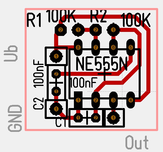

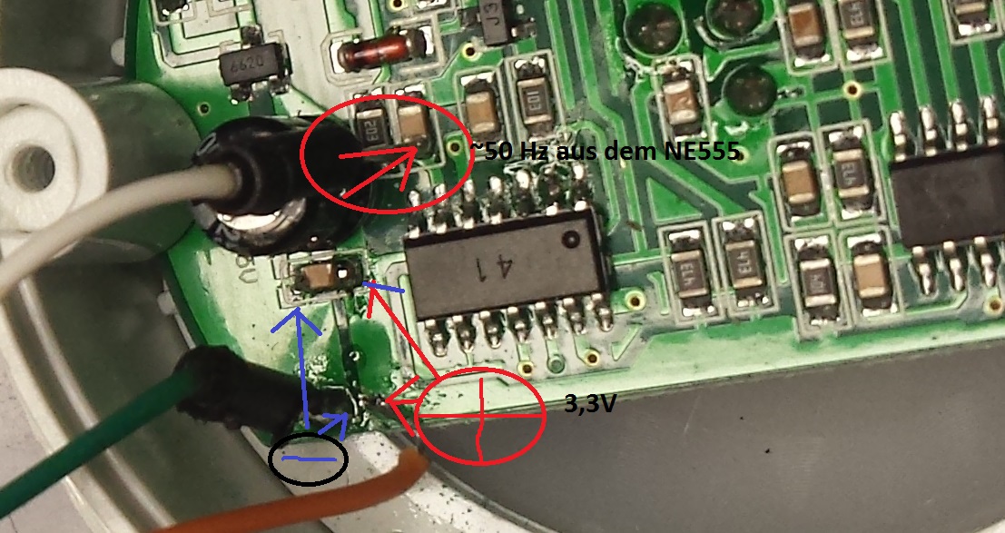

    • ein NE555, 2 Widerstände 100kOhm, 1 x 100nF, und eine Diode, der kleine Kondensator an Pin 5 ist um 10nF, ich hatte ihn gar nicht dran.
      Dann an die Versorgungsspannung vom PIC (Der NE555 läuft mit der kleinen Spannung) und an den Eingang der Spannungsüberwachung (SMD-Widerstände)
      Standartbeschaltung Multivibrator findest Du hier: http://www.elektronik-kompendium.de/...t/03101311.gif

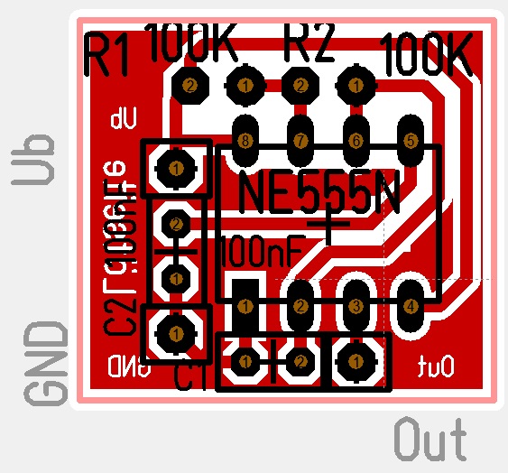

      Hier ein Anschlußbild für die 50 Herz-Ersatz, der NE555-Schaltung. Getestet mit Texas Instrument NE555, der läuft Klicke auf die Grafik für eine vergrößerte Ansicht
Ansichten: 745
Größe: 232,9 KB
      mit den 3,3Volt
      Zuletzt geändert von Helmut; 29.04.2016, 14:33. Grund: Platinenlayout erstellt, Files per Mail

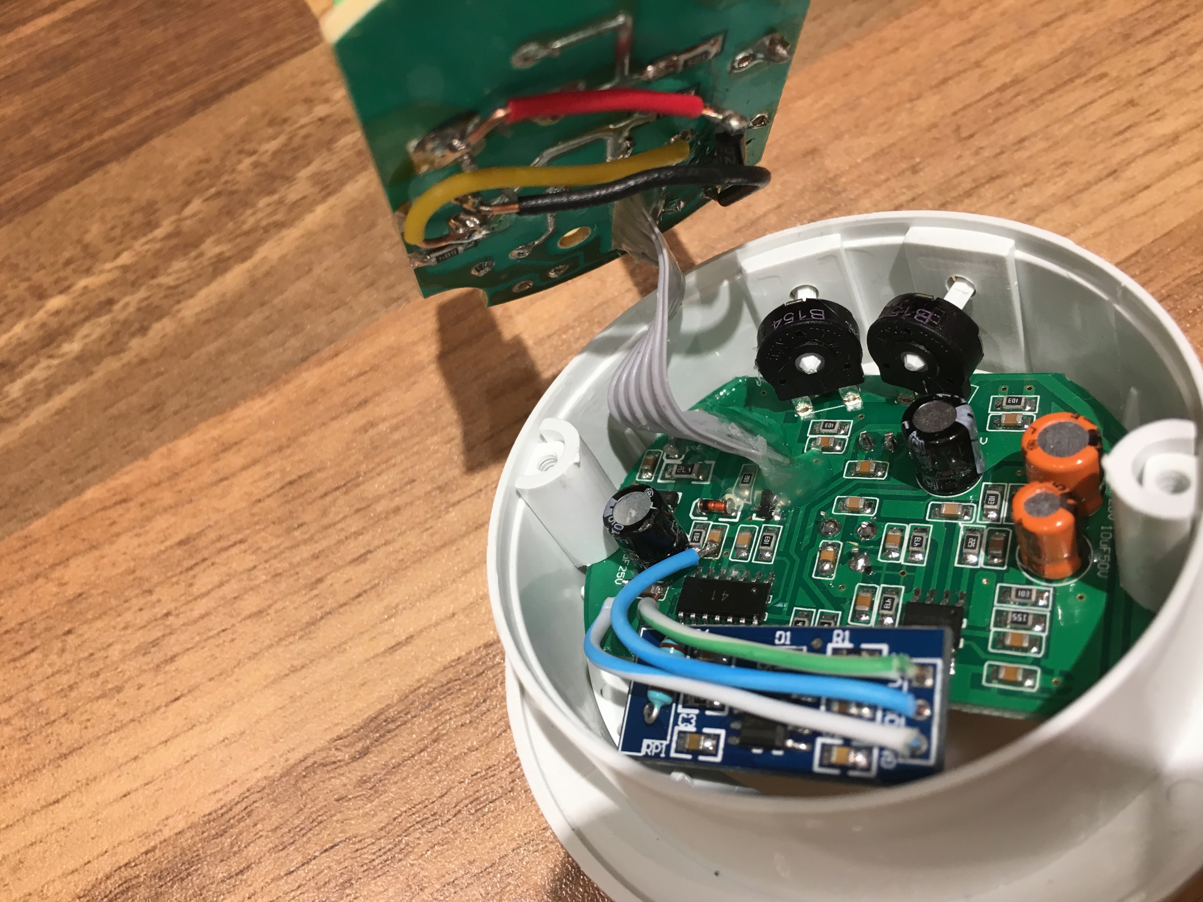

                  Ich bin letzte Woche mal wieder dazu gekommen einen meinem BWM rumzubauen. Ich habe es mir beim Frequenzgenerator nun doch etwas einfacher gemacht und habe mir die Dinger hier bestellt: https://www.amazon.de/gp/product/B01...?ie=UTF8&psc=1.
                  Dann habe ich einfach den einstellbaren Widerstand durch einen mit 100k ersetzt.
                  Ich habe bei mir jetzt aber die oberste Platine komplett leer geräumt da ich das laute klicken des Relais nicht haben will. Das führt jetzt aber dazu das ich noch eine Transistorschaltung hinzufügen muss (Danke nochmal an Helmut), die mir den 1V an PIN 3 auf 24V zieht. Mit der Invertierung am Miniserver würde es sonst nicht funktionieren, da der ja zwischen 0 und 1V noch nicht schaltet.
                  Ich habe die Teile diese Woche bekommen und werde wohl am Wochenende mal testen und könnte dann auch mal eine Anleitung machen...
