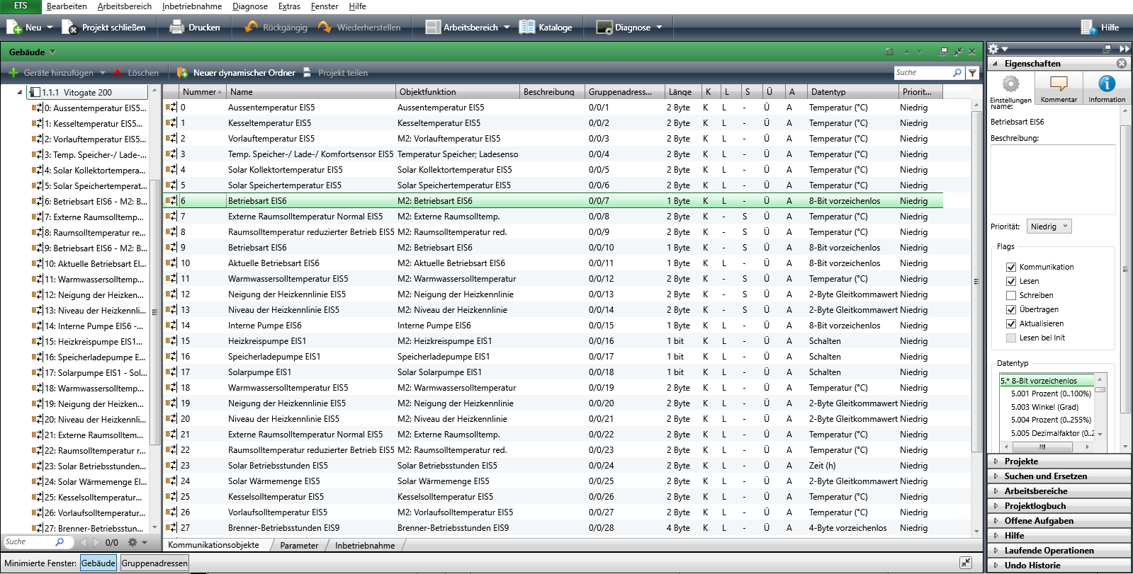

              Ja, mach mal paar Screenshots wenn Du dort bist und dann sehen wir mal. Wie gesagt, die Eigenschaften der Datenpunkte sind wichtig. Du kannst entweder nur lesen oder nur schreiben. Bei Werten, die Du lesen und schreiben willst, musst Du doppelt anlegen. Einen zum lesen und einen zum schreiben

                  So, habe mal meinen Laptop mit der ETS rausgekramt.
                  So sieht das bei mir in der ETS aus.
                  Gruß Sven
