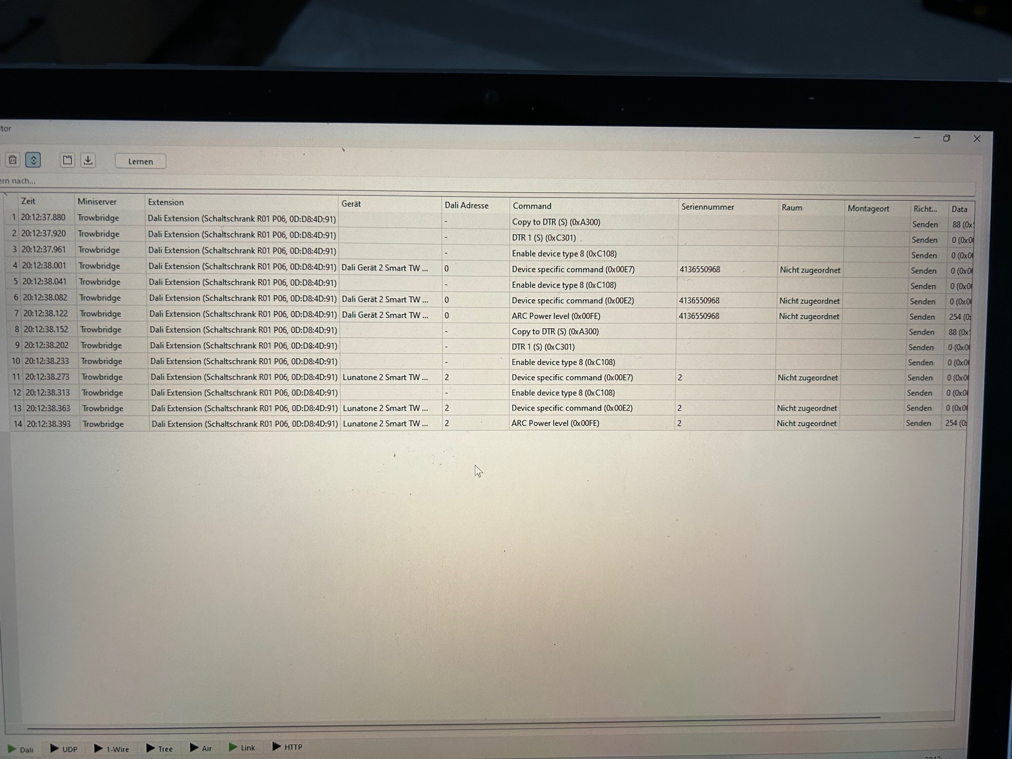

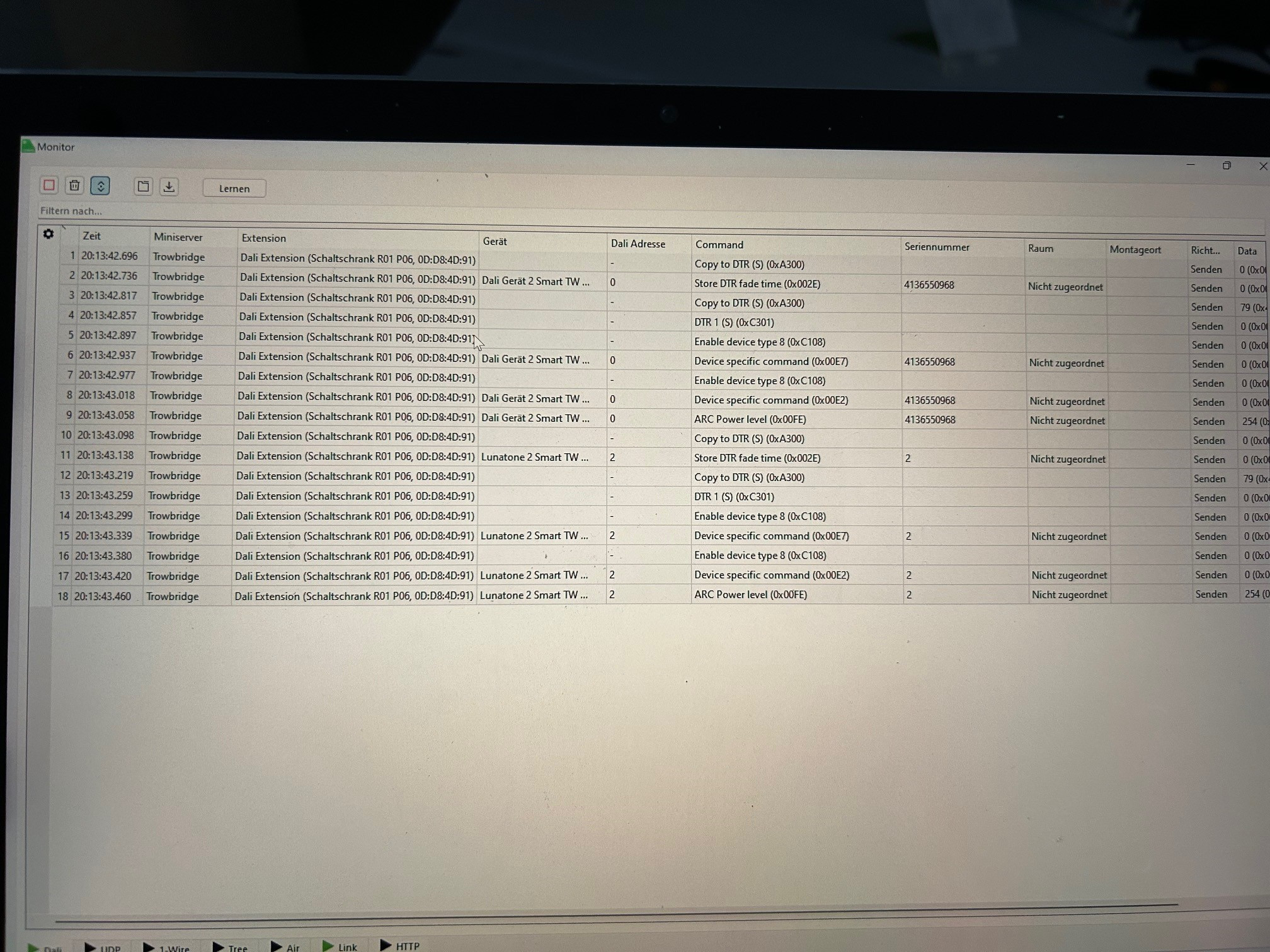

              Das Gerät ist offiziell Dali-2 Zertifiziert: https://www.dali-alliance.org/products/5161/lim-12d (im Gegensatz zur Loxone Dali Extension).
              Ich versuche aktuell 2 Lichter zu dimmen und die Farbe zu ändern (Tunable White). Geplant sind aber 32 Spots.
              Hier die Fehlerbeschreibung, mit welcher ich aktuell kämpfe:
              Hallo Ich wollte heute via Dali Extension einen DT8 Tunable White Treiber und einen Spot in der neuen Wohnung einrichten. Der Treiber wurde gefunden und korrekt als "Typ 8 Farbsteuerung" angezeigt. Ich konnte den Spot auch in der Helligkeit dimmen, jedoch konnte ich die Lichtfarbe nicht verändern. Mit der Liveview
              Im Anhang zwei Fotos, Lichtsteuerung (FadeTime ungleich 0 -> es wird nur gedimmt); App (FadeTime = 0) es wird gedimmt und die Lichtfarbe verändert.
