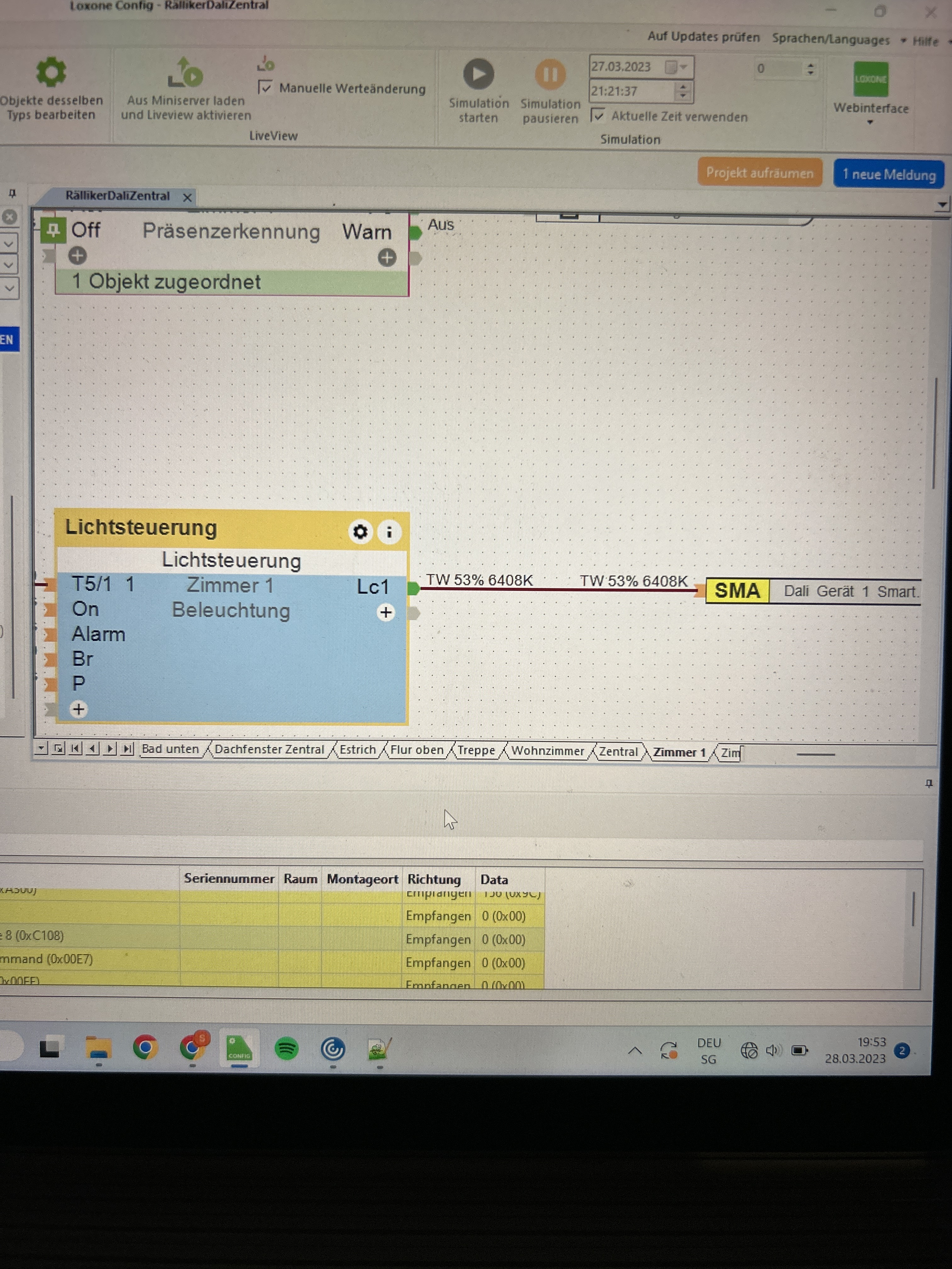

    Ich wollte heute via Dali Extension einen DT8 Tunable White Treiber und einen Spot in der neuen Wohnung einrichten. Der Treiber wurde gefunden und korrekt als "Typ 8 Farbsteuerung" angezeigt. Ich konnte den Spot auch in der Helligkeit dimmen, jedoch konnte ich die Lichtfarbe nicht verändern.
    Mit der Liveview sehe ich dass einmal "TW 100% 6048 K" und dann "TW 100% 2700K" an das Daligerät gesendet wird, aber die Farbe ändert sich am Spot nicht. Kälteste und wärmste Farbtemperatur habe ich in den Einstellungen eingestellt (ich nehme an in K?)
    Ein DT8 Dimmer müsste schon funktionieren für Tunable white oder? Hat da jemand Erfahrung? Folgendes ist mir noch unklar: Wieso Kann man Farbzuordnung Kanal 1-4 definieren? Ist das durch tunable white nicht sowieso definiert?

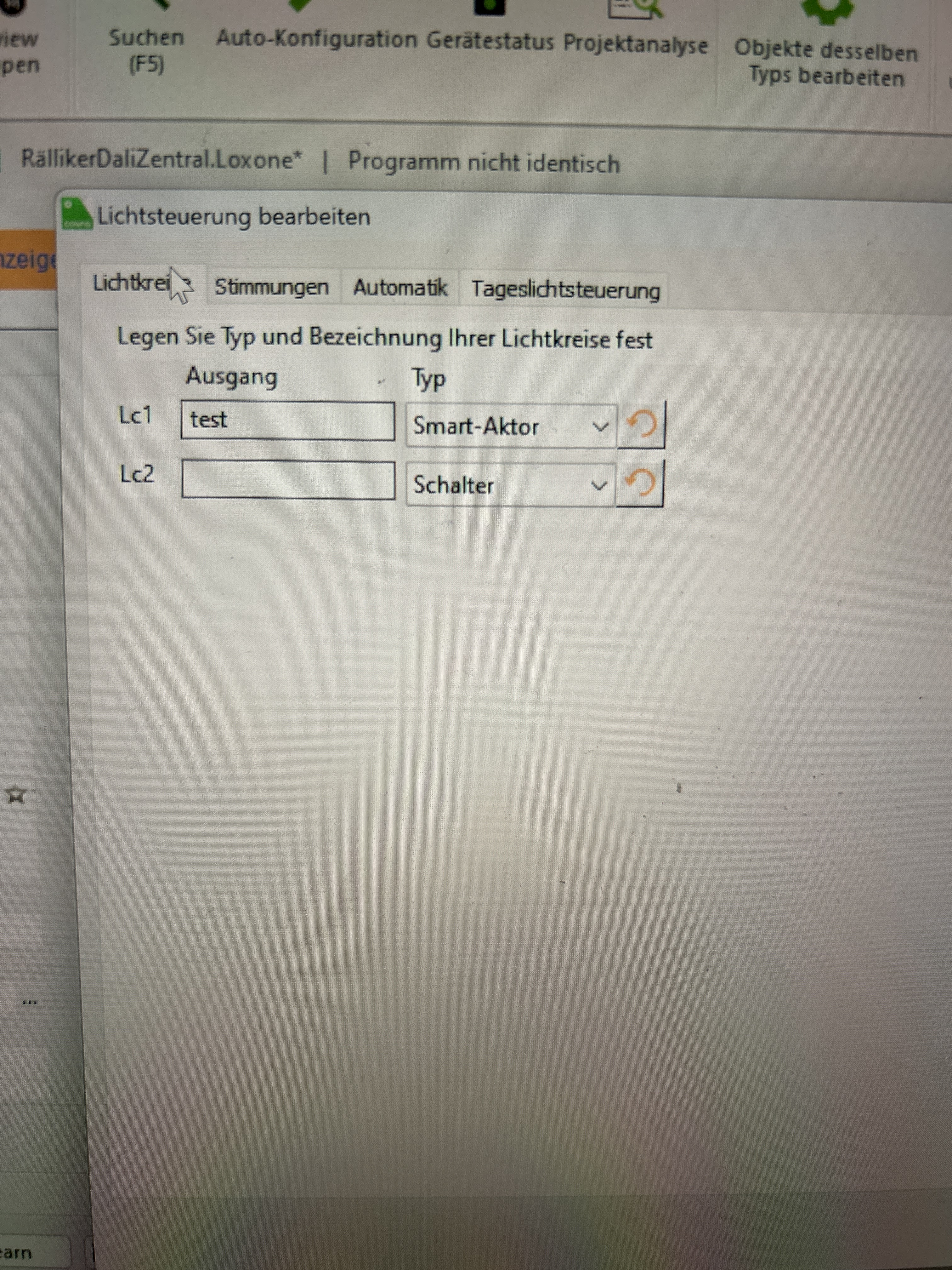

                jetzt habe ich die Farbzuordnung auch nicht mehr. Aber funktioniert trotzdem nicht. Du hast auch eine Lichtsteuerung vorgeschalten mit dem Lichtkreis Typ „Smart-Aktor“? Siehe Anhang.
                • Thomas Kührer
                  Thomas Kührer kommentierte
                  Ja, hängt an Lichtsteuerung. Smart Aktor müsste auch eingestellt sein.
