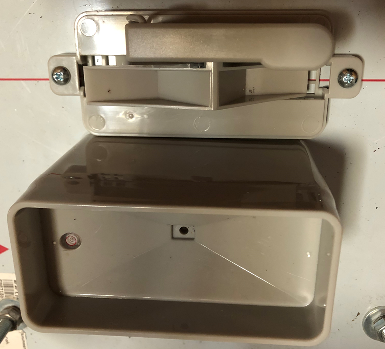

    Was mir noch fehlt ist ein Regenmengenmesser.
    Ich habe schon mit eine einfache Lösung ausprobiert die mit einer Wippe die Wassermenge misst und beim Kippen über einen Reedschalter einen Impuls auslöst. Leider hat diese Lösung einen sehr kleinen Trichter was dazu führt daß erst eine grössere Regenmengen erfasst werden kann. Im Bild hier der geöffnete Sensor mit der mechanischen Wippe. Ich habe versucht einen grösseren Trichter darüber zu montieren bin aber mit der mechanischen Umsetzung nicht zufrieden.
    Klicke auf die Grafik für eine vergrößerte Ansicht  Name: grafik.png Ansichten: 0 Größe: 590,8 KB ID: 386634
    Auf dem Markt gibt es m.W. keine Systeme die einen Datenausgang haben den man irgendwie mit Loxone verarbeiten kann. Ich will die Daten nicht in die Cloud senden oder mit einer Smartphone APP die Wetterstation auslesen, für das habe ich ja Loxone.
    Hat jemand einen Regenmengensensor schon selbst gebaut?

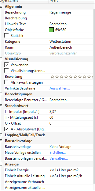

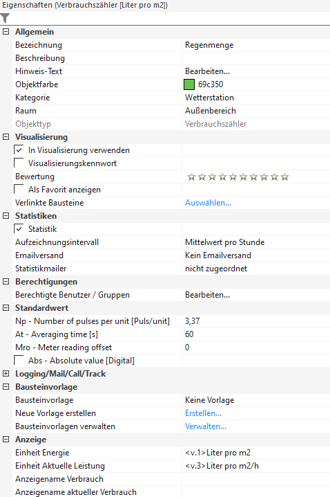

      Einstellungen:
      Klicke auf die Grafik für eine vergrößerte Ansicht  Name: image.png Ansichten: 0 Größe: 37,2 KB ID: 386647 ​​

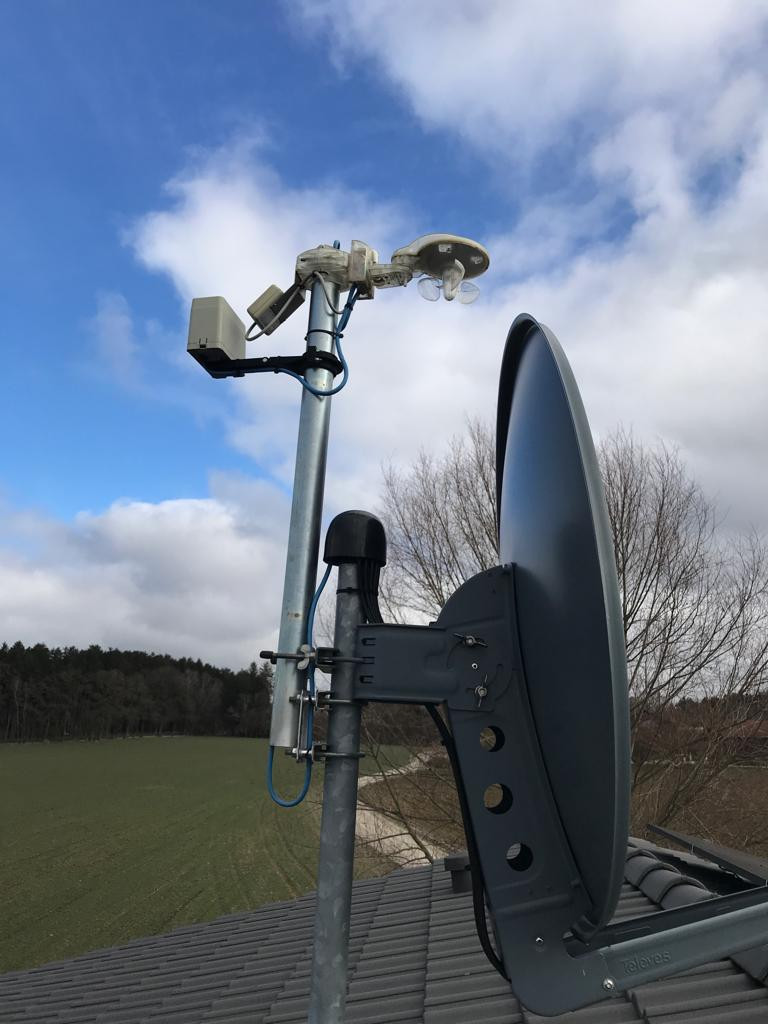

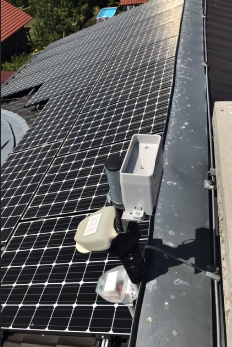

            Für diesen (Misol) Regenmesser hab ich einen Halter für 50mm Rohre entworfen (zum 3D Drucken)
            https://www.thingiverse.com/thing:4971260

            Danke für die Infos und auch Inspiration mit der Halterung an der Sat Schüssel. Hab mir so einen Messeinheit mal bestellt, bin gespannt :-).

              Zitat von AlexAn
              Meiner schaut auch so aus und bin sehr zufrieden damit.
              Bei mir geht er auch auf einen KNX Binäreingang aber das dürfte egal sein.
              Einstellungen:...​

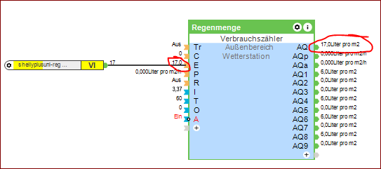

              Hallo, ich bin jetzt endlich auch zu dem Thema mal gekommen, komme hier aber nicht ganz weiter.
              Ich setze einen Shelly Uni Plus ein, welcher die Impulse vom Regenmesser (der aus dem Link weiter oben) zählt.
              Per MQTT übermittel ich den Gesamtwert (per Loxberry) an Loxone. Absolutwert ist in Loxone aktiviert.
              Der Wert kommt da an, alles gut.
              Im Verbrauchszähler habe ich wie bei AlexAn, bei "Anzahl Impulse pro Energie-Einheit" = 3,37 hinterlegt.
              Wenn jetzt ein Impuls kommt, also sich die Gesamtzahl um 1 erhöht, dann rechnet der Zähler aber 1 Liter drauf.
              Auch wenn ich den Wert verändere, ändert das nichts an der Situation - es bleibt bei -> 1 Impuls = 1 Liter mehr.
              Funktioniert das mit Absoluten Werten nicht?
              Ich könnte sonst die Brechnung schon im Uni machen, würde das aber gerne bei Loxone belassen.
              Hat jemand ein Tipp für mich?
              Hier noch ein Screenshot, wie das bei mir aktuell eingestellt ist.
Ansichten: 2411
Größe: 25,5 KB
Ansichten: 2274
Größe: 18,3 KB

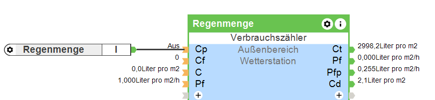

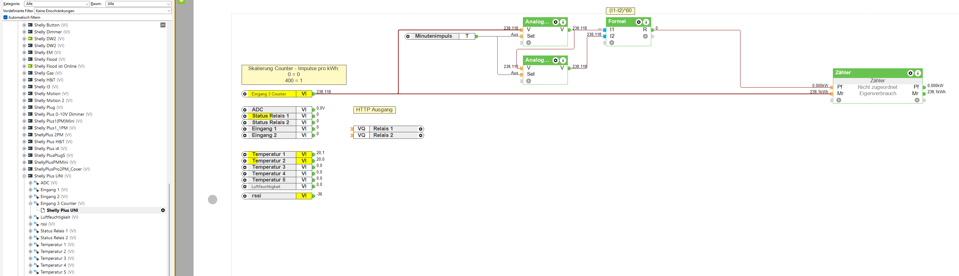

                • 4574
                Bei der Plus UNI musst du mit einem anderen Zähler arbeiten und nicht mit Impulse:
Ansichten: 2427
Größe: 155,6 KB

                  Ah ok, also funktioniert das mit Gesamtwert (absolut) nicht.
                  Aber ich verstehe es richtig, das 3,37 Impulse dann 1 Liter sind (bei diesem Regenmesser)?
                    So ist es
