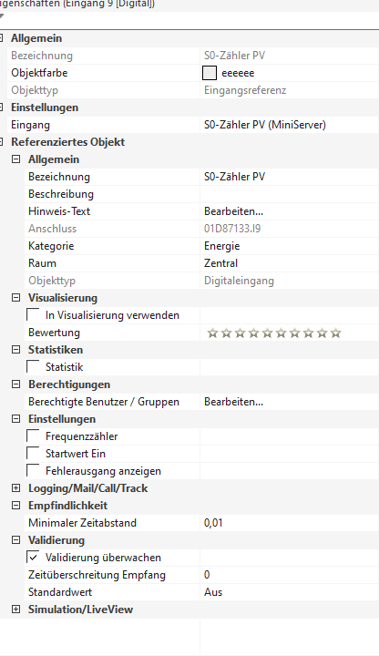

    ich habe nach dem PV Wechselrichter einen Eltako DSZ12E-3x80A Drehstromzähler mit S0-Ausgang. Dieser liefert 800 Impulse pro kWh. Angeschlossen ist dieser S0 an einem Impulszähler am Eingang P. Der Digitaleingang an der Extension ist daher nicht als Frequenzzähler definiert. In der Visualisierung liefert mir der Zähler ca. nur ein Drittel dessen was der Wechselrichter selbst auf seinem Display anzeigt. Woran kann das liegen?

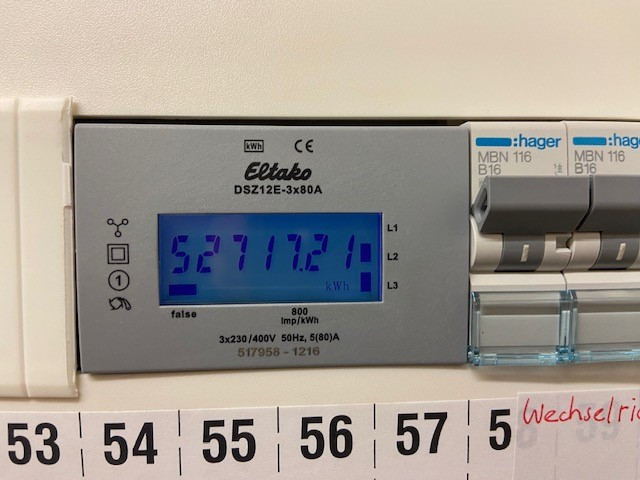

    Was mir beim S0-Zähler selbst aufgefallen ist: Am Display leuchtet "False" sowie "L2" und "L3"... Laut der Beschreibung des Zählers deutet das auf einen Fehler hin, wobei Fehlerursachen aber nicht genauer erläutert werden... es steht dort nur:
    "Fehlermeldung (false) Bei fehlendem Außenleiter oder falscher Stromrichtung wird 'false' und der entsprechende Außenleiter im Display angezeigt.​"

        Da aber der Zähler "false" anzeigt würde ich mal von einem Defekt ausgehen... Bzw. mal den Support des Zählers kontaktieren.

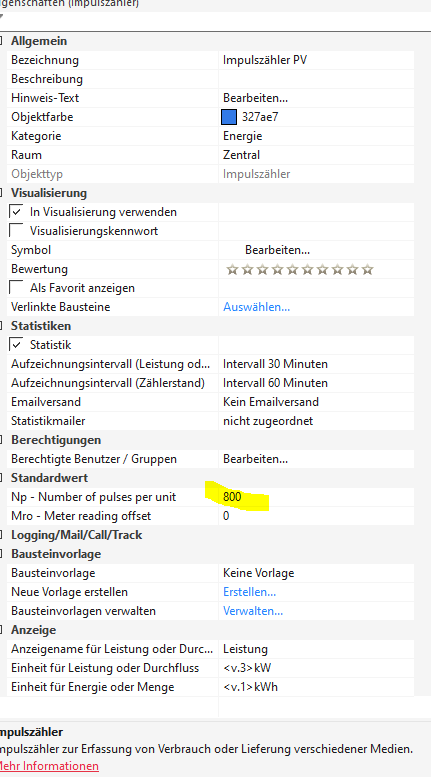

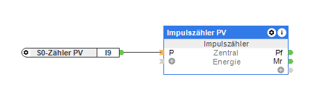

          Hi, Wie im Screenshot zu sehen habe ich ja schon einen Impulszähler dran gehängt und diesen mit 800 Impulsen / kWh konfiguriert... Er zeigt mir gefühlt nur ein Drittel dessen an was der Wechselrichter anzeigt...

            kann es sein dass der verwendete Eingang event. ankommende Impulse einfach verschluckt bzw. nicht registriert? Wo hast Du diesen I9 angeschlossen, an einem normalen DI oder einen der für Zähler geeignet ist.

                Der S0-Zähler hängt am Digitaleingang I9 einer normalen Extension. Dort hing er schon immer und dort hat er früher auch funktioniert... Am DI kann es doch also nicht liegen oder?

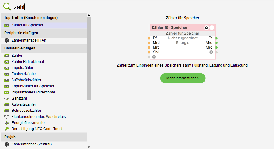

                Ein normaler Zählerbaustein kann aber keine Impulse verarbeiten. Ich weiß nicht wie du einen normalen Zählerbaustein konfigurieren willst, so dass er die Impulse verarbeiten kann. Ich habe trotzdem einen anderen Impulszähler ausprobiert ("Impulszähler Bidirektional"), siehe Screenshot. Das Resultat ist aber das gleiche. Es wird nur ca. ein Drittel des Wertes vom Wechselrichter angezeigt.
                Gestern war ein befreundeter Elektriker hier und hat sich den S0-Zähler angesehen. Wir haben den Wechselrichter neu gestartet und auch den S0-Zähler mal komplett von allen Anschlussleitungen abgeklemmt. Die Fehlermeldung "False", "L2" und "L3" sind weiterhin vorhanden...

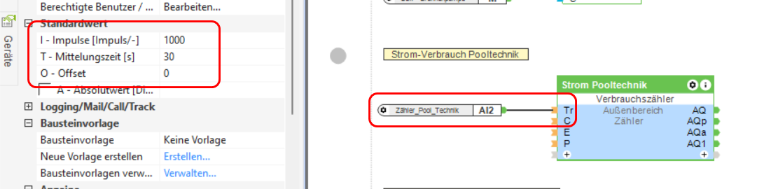

                  Impuls an Tr Eingang und in den Eigenschaften Impulse/kWh konfigurieren:
                  Klicke auf die Grafik für eine vergrößerte Ansicht  Name: image.png Ansichten: 0 Größe: 78,6 KB ID: 404156
                  Ist Config 12 - keine Ahnung ob Loxone da in der V14 was geändert hat...​

                    Moin. In der Version 14 gibt es den Verbrauchszähler in dieser Variante nicht mehr. Konnte mir ihn aber aus einer alten Version rüberkopieren. Das Resultat ist auch hier das gleiche: Es wird nur ca ein Drittel des tatsächlichen Wertes visualisiert. Ich denke daher mittlerweile das der S0 Zähler auf L2 und L3 defekt ist.

                      Hast Du schon einmal einen anderen DI verwendet?

                      Nein, kann das denn was bringen? Kann so ein DI nur „halb“ defekt sein? Ganz defekt ist er ja nicht da noch immer werte /Impulse übertragen werden
