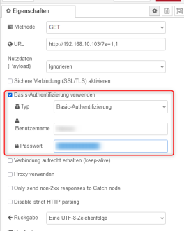

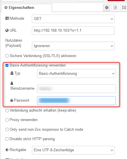

    Zitat von Jim123
    EDIT: Wie kommst du aufs ISG ohne User/Pass?
    User/Pass müsste hiermit funktionieren ...
Ansichten: 429
Größe: 28,1 KB
    lg HannSchuach

        Hi Jan W.!
        Danke für deine Antwort!
        Ich habe leider kein Raspberry. Kann man die SD auch anderes modifizieren?
        Du meintest das Parsen der Webseite wäre eine Möglichkeit.. Weißt du wie man User/Pass des ISGs deaktiviert oder kann man via loxone http request die zugangsdaten mitsenden?
        Danke!!
      • Jan W.
        Jan W. kommentierte
        zur SD-Karte: das ISG-Web ist ein Raspberry ähnliches System. Es läuft dort ein Linux und hat auch ein Linux Dateisystem. Vielleicht gibt es inzwischen Tools, um so ein FS direkt in Windows zu mounten. Vielleicht über eine Linux VM auf dem Windows PC?
        zum Parsen: Du kannst im ISG-Web die Anmeldung abschalten (Menü Profil, Sicherheit). Ob Dein LAN/WLAN sicher genug ist musst Du selbst entscheiden.
        Ich hatte früher auch die Webseite ausgelesen, weitere Infos in der Loxwiki. Da die Webseite beim Status leider NICHTS anzeigt, wenn z.B. die Pumpe nicht aktiv ist, hat das Parsen direkt über den MS nur bedingt funktioniert und ich bin daher vor einigen Jahren auf Modbus/TCP umgestiegen. Bin mir nicht sicher, ob das ISG-Web nach der Anmeldung ein Authentication-Token für weitere Zugriffe erzeugt. Das wäre nativ mit dem MS nach meiner Ansicht nicht möglich und nur z.B. über Node-Red realisierbar.

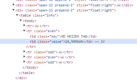

      Hallo Jan!
      Danke! Mein ISG ist nun ohne User/PW erreichbar.. Ich bin akutell nur mal an den Leistungszahlen interessiert. Wie hast du es geschafft über den "virtuellen http Eingang" korrekt auszulesen? Der "value" tag hat leider keine eindeutige id...

      • Jan W.
        • 30.08.2015
        • 1553
        Ich hatte es damals so gemacht: https://loxwiki.atlassian.net/wiki/s...des+Webservers
        Die Befehlserkennung bei Dir ist analog zu der dort beschriebenen Befehlserkennung mit JSON
        [webID] => 442\n\i[value] => \i\v
        ​also suche VD HEIZEN TAG und nimm dann die Zahl nach value“>

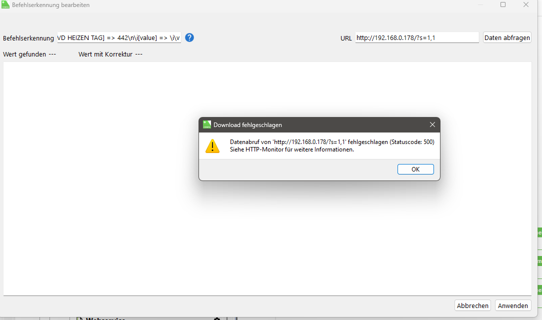

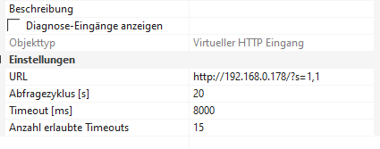

          Hallo Jan!
          Ich habe nun versucht die Werte direkt vom ISH einzulesen habe jedoch Probleme mit dem Zugriff: HTTP 500 Error
          Max. Timeout 8000ms
          Liegts vl an dem?
          Klicke auf die Grafik für eine vergrößerte Ansicht  Name: image.png Ansichten: 0 Größe: 33,2 KB ID: 414007Klicke auf die Grafik für eine vergrößerte Ansicht  Name: image.png Ansichten: 0 Größe: 27,4 KB ID: 414008
          Klicke auf die Grafik für eine vergrößerte Ansicht  Name: image.png Ansichten: 0 Größe: 7,1 KB ID: 414009
          • Jan W.
            • 30.08.2015
            • 1553
            Wenn ich im Browser auf die Wärmepumpe gehe, dann ist meine URI für die Webseite mit den Wärmeverbräuchen und Leistungsaufnahmen /?s=1,2
            Bei der von Dir angegebenen URI sehe ich nur den Kopfteil der Webseite, aber keine Werte. Probier mal die o.a. URI.
            Am Rand ist mir noch aufgefallen, dass der Text "VD HEIZEN TAG" auf der Webseite ZWEIMAL vorkommt - sowohl bei der Wärmemenge, als auch der Leistungsaufnahme. Das Parsen wird dadurch noch komplizierter, weil Du erst nach der Teilüberschrift suchen musst, dann nach dem o.a. Rest.
            Die Option mit der Modifikation des Webserver ist allerdings im Betrieb für den MS deutlich effizienter bei den Abfragen und ermöglicht die korrekte Abfrage des Pumpenstatus oder Betriebsart z.B. ob Kühlbetrieb aktiv ist, so wie es auf dem kleinen Display an der WP angezeigt wird.
            Mit unter 10 € für eine Mikro-SD Karte, ein kostenlosen Programm zum Klonen der originalen SD-Karte, ggf. einem Programm zum Ändern einer Datei in einem "ext3" Dateisystem unter Windows (wenn man nix mit Raspberry/Linux zu tun haben möchte) und Ändern der einen beschriebenen Datei ist man wahrscheinlich in weniger als 1h fertig.

              Hallo Jan!
              /?s=1,1 zeigt bei mir "Alle Wärmepumpen" und /?s=1,2​ "Wärmepumpe 1"
              Neben dem Problem, dass der Text "VD HEIZEN TAG" in der Tat 2 x vorkommt, stehe ich eher vor dem Problem, dass ich gar nicht bis zur Webseite durchkomme und eben den besagten HTTP 500er bekomme...
              Hierfür finde ich einfach keine Erklärung... Muss man einen gewissen Port verwenden? 443 bzw 80 klappt nicht
              Eine alte Mikro-SD sollte ich sicherlich noch herumliegen haben.. Hat das ISG hierbei bestimmte Anforderungen? Größe etc?
              Danke Jim

                Hallo Jim123,
                ah, O.K., wenn Du im Browser mit der URI was angezeigt bekommst, dann passt die.
                Hab jetzt erst gesehen, dass Du mein Beispiel mit der WebID 1:1 kopiert hast. Das war nur ein Beispiel, siehe Hinweise im Link. Bei Dir wäre das etwa VD HEIZEN TAG\ivalue“>\i\v
                Aber wie schon gesagt, musst Du vorher noch nach der Überschrift suchen, also: Wärmemenge\iVD HEIZEN TAG\i\ivalue“>\i\v
                Es kann aber sein, dass das Zeichen ä anders kodiert wird, daher testen oder Wä vielleicht weglassen.
                Zur Mikro-SD Karte: bei mir war eine 2GB Karte von Transcend drin, siehe https://loxwiki.atlassian.net/wiki/s...des+Webservers Jede einfache Karte bis 32GB ohne XC sollte kompatibel sein.

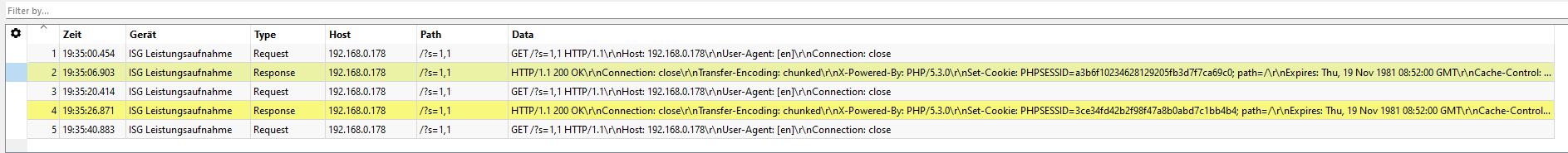

                  Hallo Danke für den Hinweis mit dem Fehler in der Befehlserkennung. Jedoch wird das bei mir nich schlagend, da ich erst gar nicht bis zum Sourcecode vorkomme. Auch wenn ich die Befehlserkennung komplett leer lasse und die Daten abfragen will bekomme ich den 500er Fehler... Ich werde mir über die Feiertage mal die Sache mit der SD Karte ansehen...
                  LG Jim
                  • Jan W.
                    • 30.08.2015
                    • 1553
                    Ja, das sind die Probleme, wenn Du das Webinterface anders nutzen möchtest, als es der Hersteller vorgesehen hat (nur per Browser). Ob es an der URL, an der Authentifizierung, dem Transport (HTTP vs. TLS) oder anderem hängt, kannst Du evtl. mit Wireshark analysieren, siehe https://loxwiki.atlassian.net/wiki/s...er+im+Netzwerk
                    Der in # 21 vorgeschlagene Weg und evtl. ein paar Euros für die Einbindung des ext3 Dateisystems in Windows, wenn Du nicht mit Linux anfangen möchtest, ist aus meiner Sicht der einfachere Weg, um Dein Problem zu lösen.

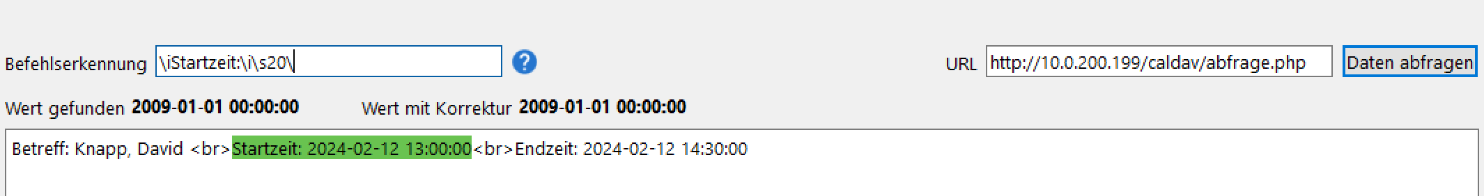

                        Hey, kann mir jemand dabei unterstützen? Ich möchte diesen Wert als Datumseinheit <v.u> auslesen, aber es wird immer der Wert 2009-01-01 00:00:00 gefunden, obwohl andere Werte gelesen werden. Wie kann ich das korrigieren? Siehe im Anhang.
Name: Screenshot 2024-01-31 141826.png
