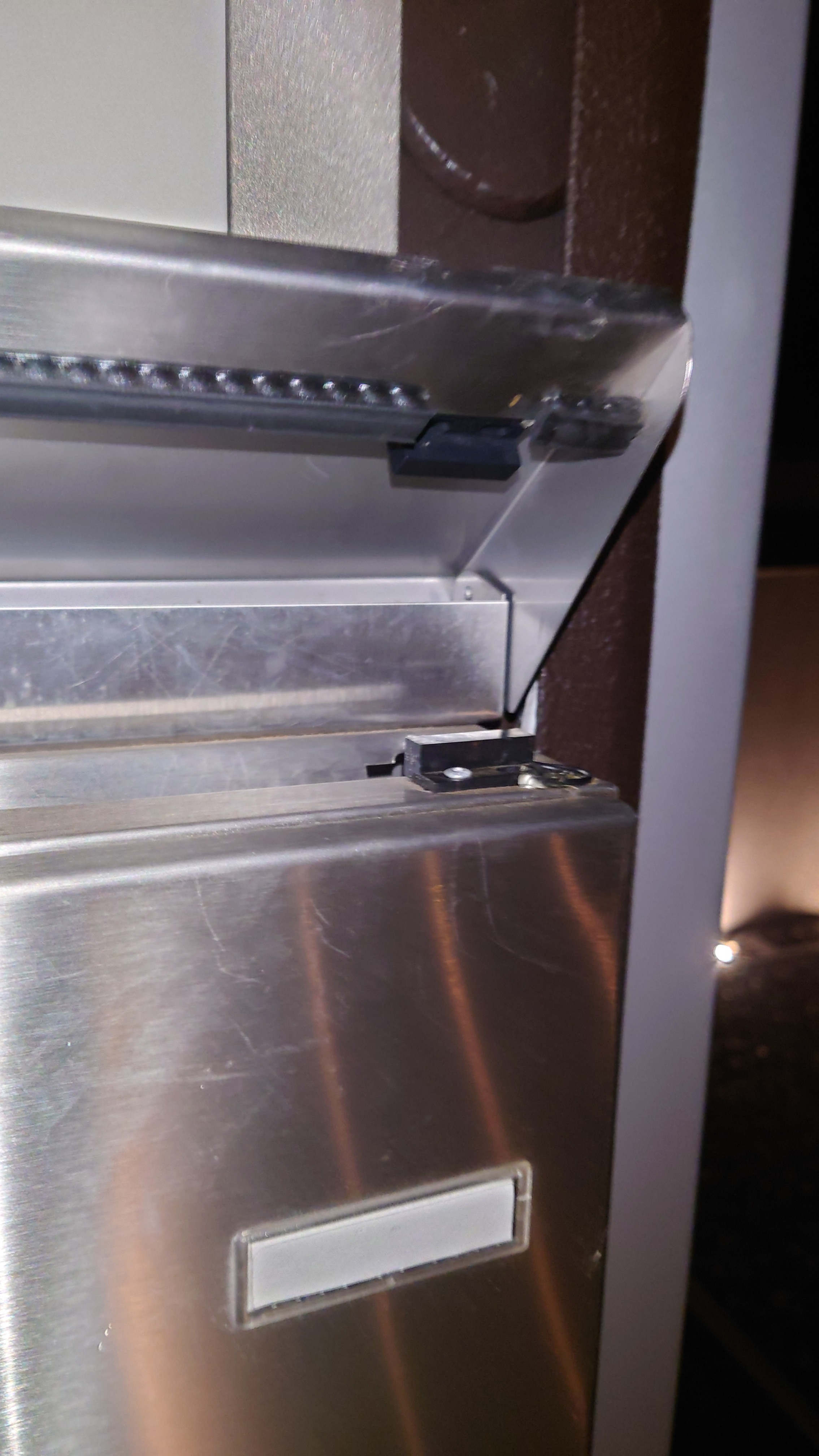

          Habe ich mit einem Reedkontakt gelöst der an einem Fensterkontakt Air angelötet ist...

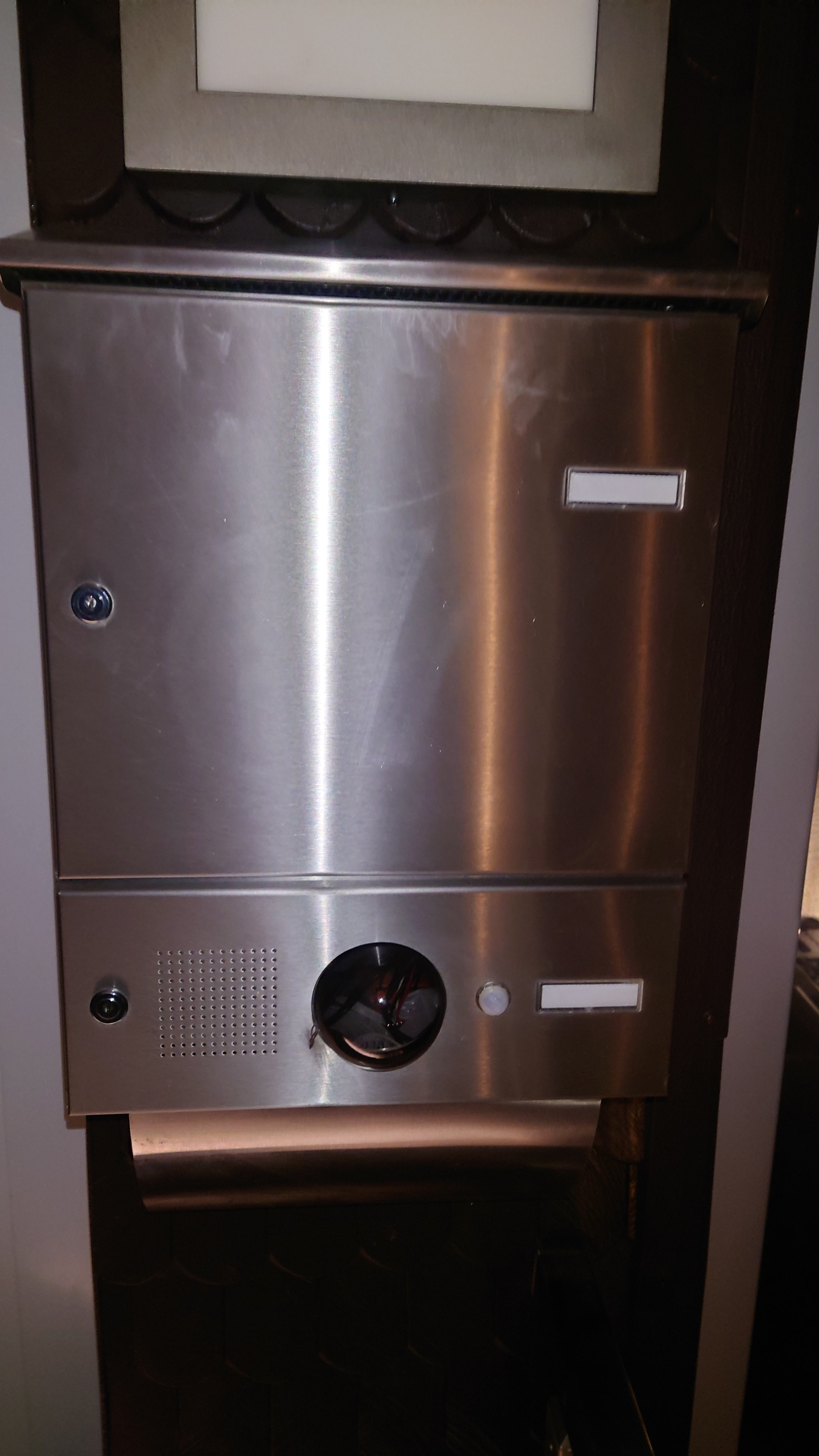

          Im unteren Teil sitzt eine Kamera und macht Fotos
          • NilsG
            NilsG kommentierte
            Die Kamera macht Fotos bei Einwurf?! Und ich dachte schon, ich sein ein Freak 🤪
