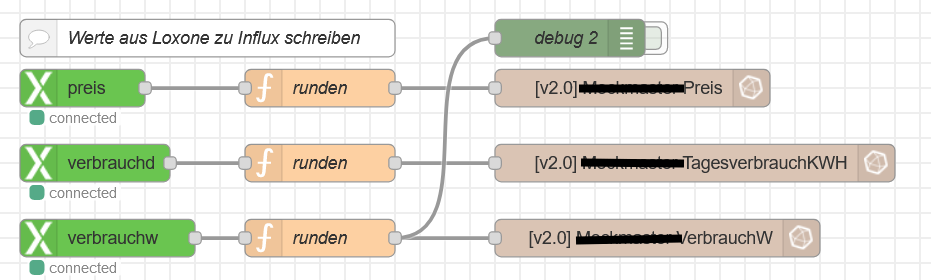

            ich mache das mit Nodered. Benutze node-red-contrib-loxone und node-red-contrib-influxdb​.
            Schreibe so ein paar Werte (Spotpreis, akt. Verbrauch und Tagesstromverbrauch) in die Datenbank weg.
            Schreiben über einen Merker den ich visualisiere (für einen speziellen Benutzer). Den Merker hole ich mir dann über ein "ControlIn" in das Nodered, runde den Wert und schreibe ihn dann mit "influxdb out" weg
Ansichten: 702
Größe: 49,9 KB
            Die Werte landen dann in der Influx.
