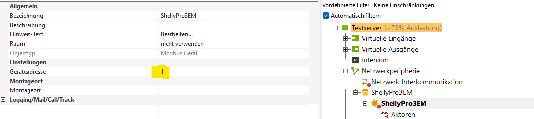

    ich hatte heute etwas Zeit und habe den Shelly Pro3EM versucht via Modbus TCP einzubinden. (mein erstes Modbus TCP gerät)
    dazu hab ich diese Wiki Anleitung befolgt:Shelly Pro per Modbus TCP - LoxWiki - LoxWiki (atlassian.net)
    In der Loxone Config unter Live View zeigt allerdings keiner der Sensoren einen Wert an. Es scheint also so als wär der Modbusserver nicht verbunden. (ich hab das Projekt natürlich vor der Live View gespeichert)
    jemand eine Idee? ​

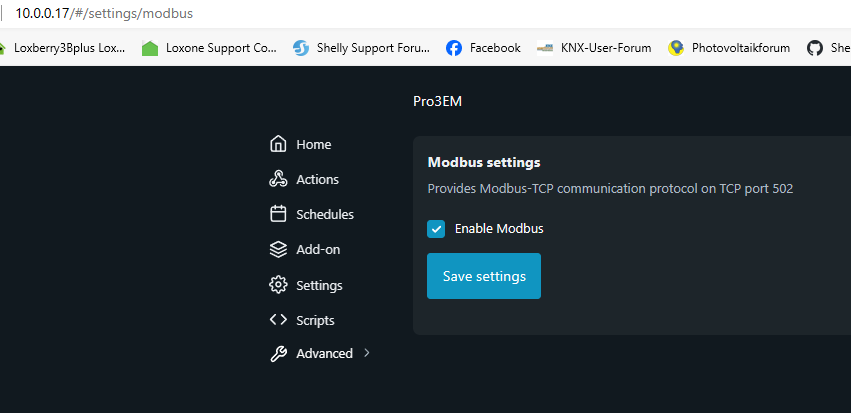

    Modbus aktiviert?

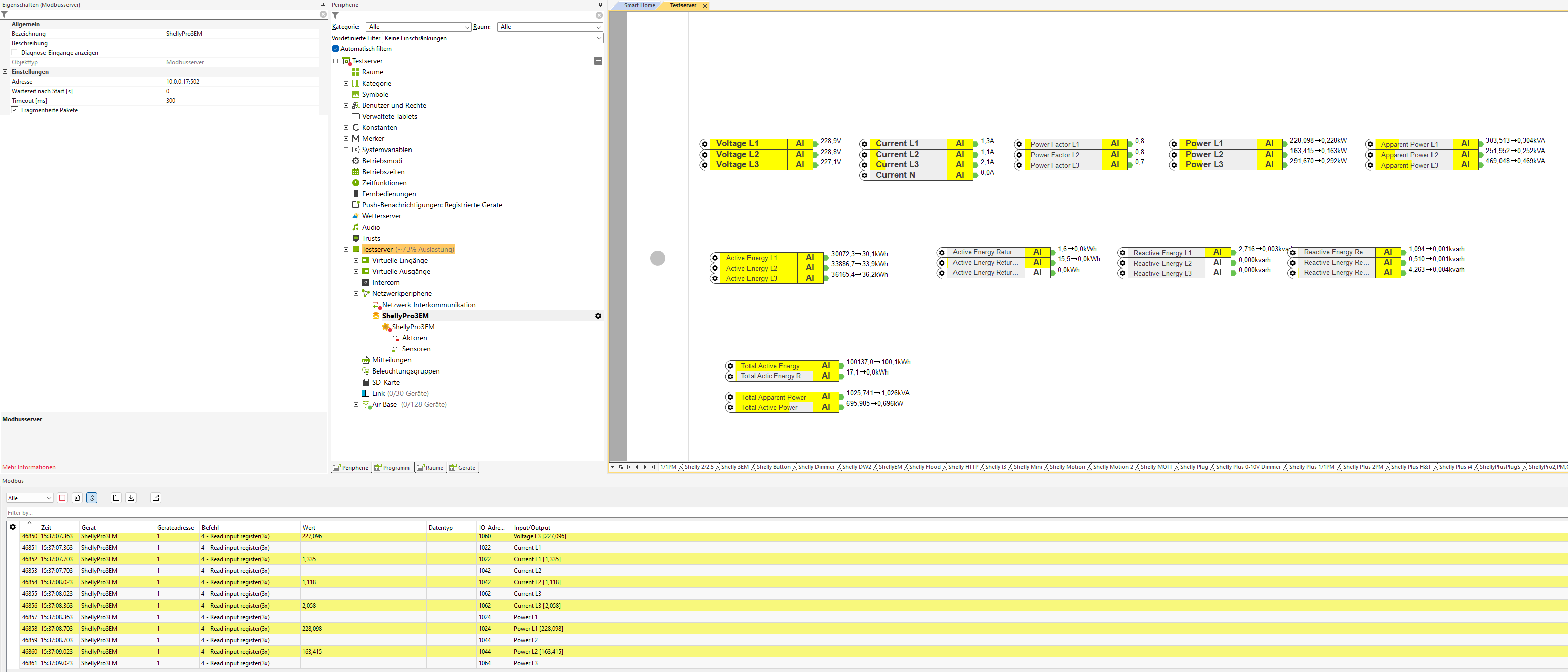

            • 4340
            Probier das mal:
Ansichten: 1284
Größe: 27,9 KB
            • newsted
              • 30.05.2021
              • 57
              Okayyyy (: das war es
              was auch immer das war ich habs rein gemacht und es ging.
              Es geht jetz auch wenn es nicht drinn ist <- das soll einer verstehen.
              Jedenfalls Dankeschön!!
