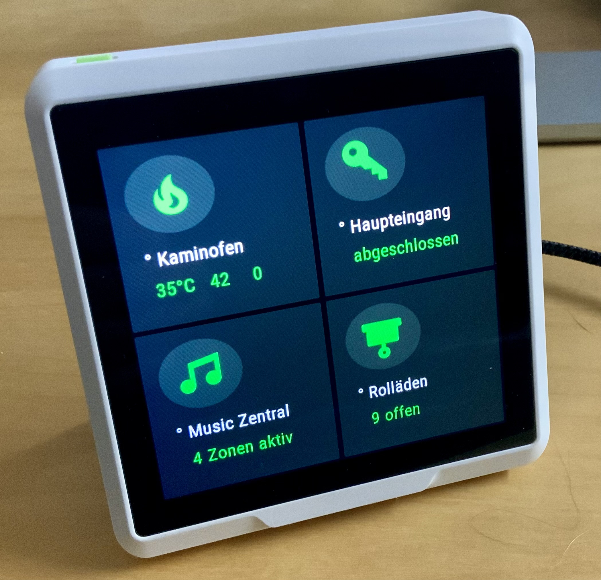

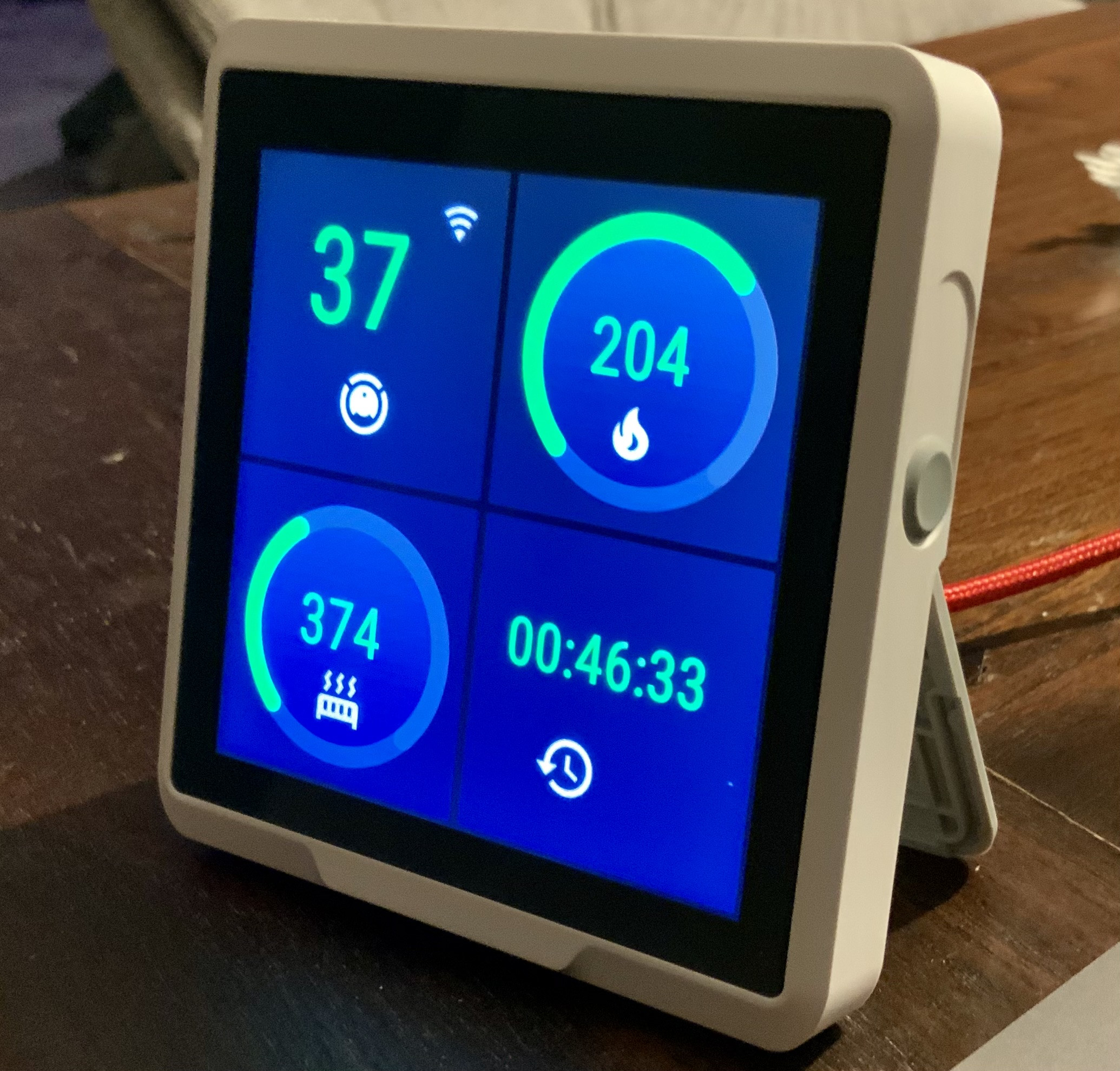

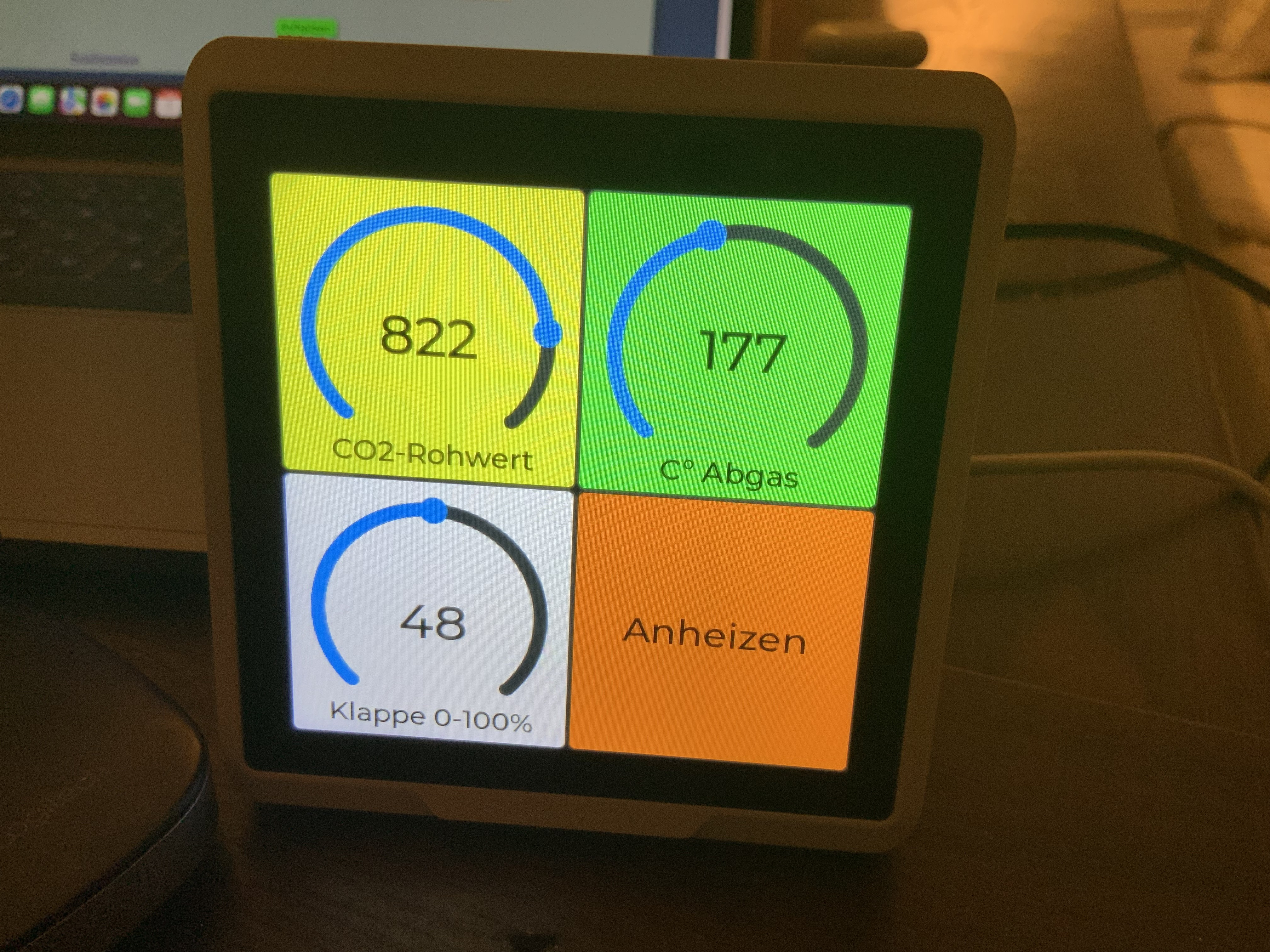

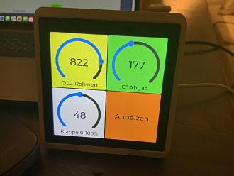

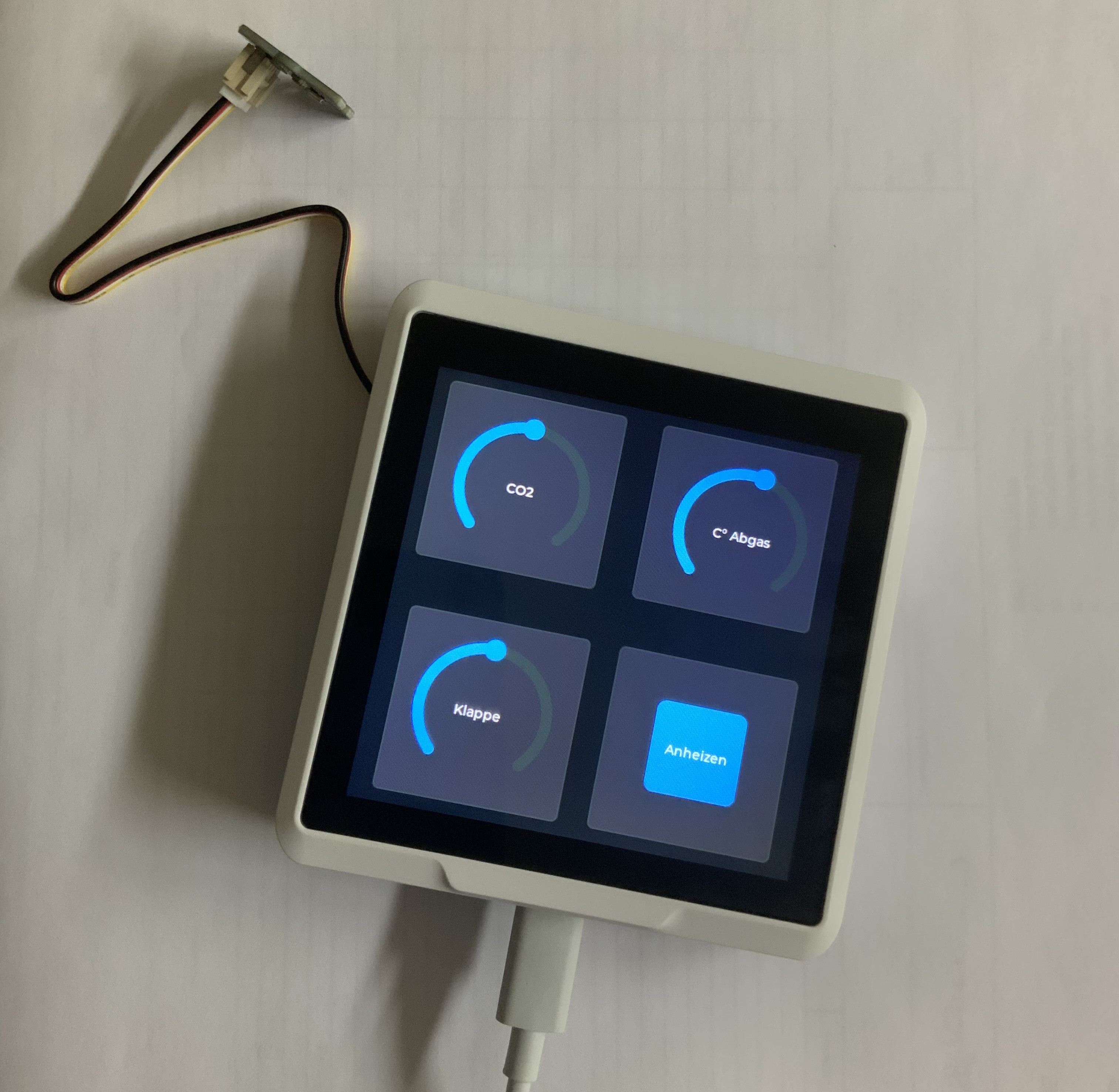

    auch wenn es scheinbar für niemand sonst ein Thema ist wollte ich kurzes Feedback geben. Das Display war nach 4 Tagen aus Texas in Österreich,-- ich hab die Variante mit internen Sensoren gewählt weil dieses Display jetzt mal primär für meine Abbrandsteuerung gedacht ist, dann sind die Raumwerte schon integriert.
    Es gibt eine gute und eine schlechte Nachricht:
    die schlechte Nachricht : ich dachte mit der HA Integration muss ich nur ein Dashboard im HA erstellen und es wird incl. MQTT auf das Display gespiegelt. Das ist nicht der Fall,- eher umgekehrt,- es wurde ein HA Projekt auf das Display geflasht und es gibt dazu ein Template für HA
    die gute Nachricht: a.) ist es nicht so schwierig eine eigene UI mit SquareLine Studio zu erstellen (Daten und Mqtt erst mal noch nicht integriert) und auf das Display zu flashen, und b.) gibt es sogar ein Project OpenHASP womit das doch mit HA gehen soll, das hab ich noch nicht ausprobiert.
    sollte ich das mit der eigenen UI auch noch weiter mit den Events und Mqtt hinbekommen würde ich mir so ein Display gerne auf jedem (Halb) Geschoss montieren,- für die einfachen Funktionen pro Halbgeschoss, auch gerne mit Music (vom MS4H) und anderen Funktionen die im jeweiligen Geschoss wichtig sind.
    Es sind natürlich mehrere Screens möglich und das Design wird individuell erstellt (Farben/Controller/Beschriftung ect.)
    Vielleicht hat doch noch jemand Lust etwas dazu zu sagen oder mit zu machen.
    ps. mein erstes UI, zufälligerweise auch CO2 (aber Sensor IM Kaminofen) , Abgastemperatur (auch IM Ofen) und Luftklappenstellung, meine Daten liegen per mqtt vor und ich versuche im nächsten Schritt die Daten auf das Display zu bringen
    Klicke auf die Grafik für eine vergrößerte Ansicht  Name: IMG_0816.jpg Ansichten: 0 Größe: 1,29 MB ID: 415808

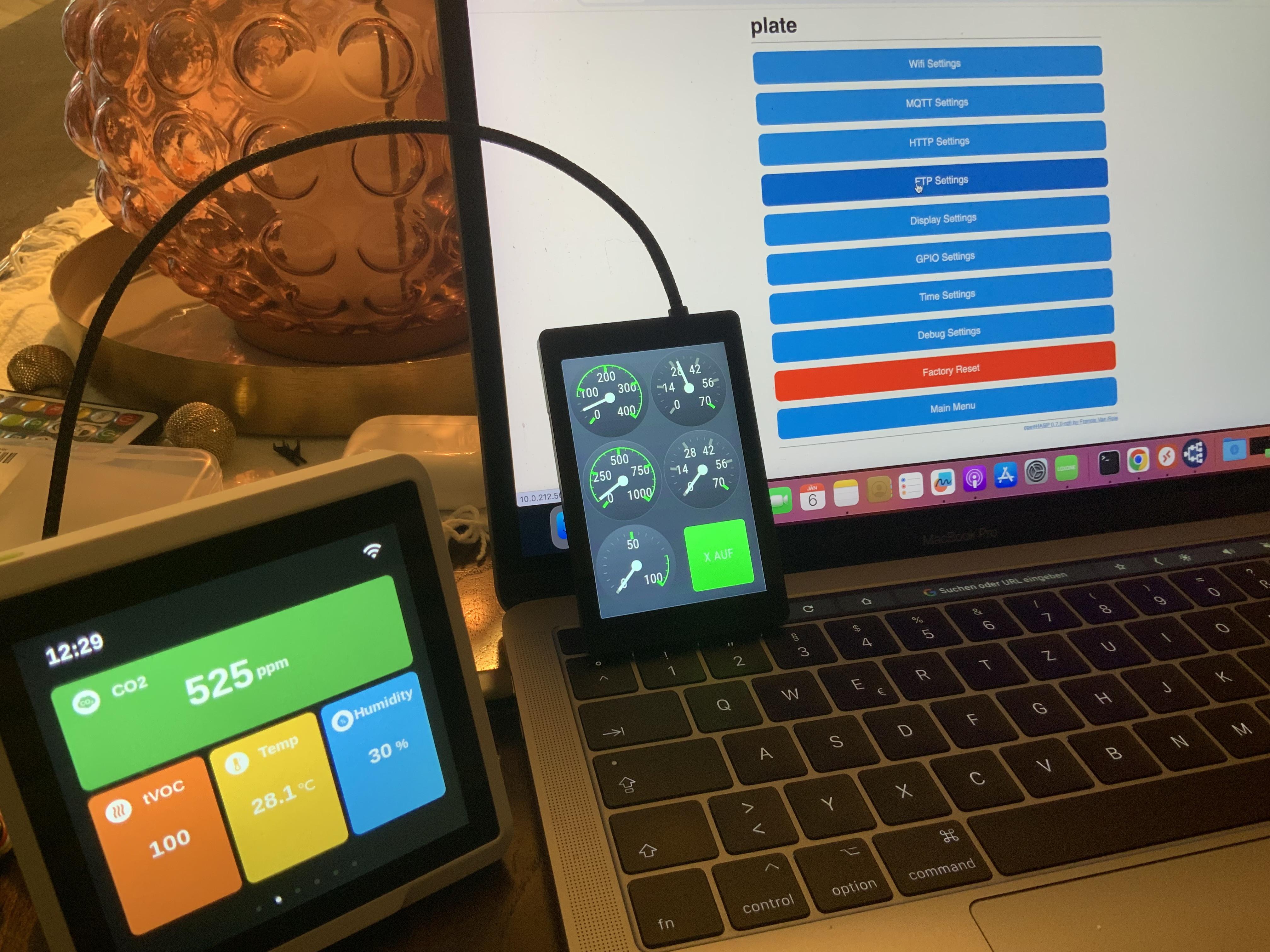

      In dem Fall muss ich einmal dem Professor widersprechen, es braucht mit ein bisschen Ahnung nur ein paar Stunden um (zumindest) eine einfache UI zusammenzustellen.
      Im SquareLine Studio werden die ganzen Elemente eingefügt und auch Events festgelegt, z.b weiter swapen auf die nächste Seite/zurück oder Button Events usw.
      dann wird das ganze Projekt gespeichert und kann ganz einfach mit ESP-IDF mit einem USB Kabel aufs Gerät geflasht werden.
      Was dann noch fehlt sind die Einträge für WIFI und MQTT in der main Datei und dazu die "Handler" die dann die mqtt topics abonnieren und weiterleiten an die Elemente.
      Mit ein bisschen Ahnung (die ich nicht hatte) geht das recht schnell.
      Leider wird dieses Display nicht von OpenHASP unterstützt, ich hab mir daher noch ein anderes Display (etwas kleiner) bestellt.
      Meine Abbrandsteuerung hab ich zumindest mit den wichtigsten Funktionen mit mqtt aufs Touch- Display gebracht, das bringt jeder zusammen.
      Klicke auf die Grafik für eine vergrößerte Ansicht  Name: IMG_0818.jpg Ansichten: 0 Größe: 3,57 MB ID: 416737

        So ich konnte das Thema vorerst für mich abschliessen, ich wollte noch kurz Feedback geben über Openhasp.
        Openhasp ist für mich die einfachste Art ein Touch Display zu konfigurieren,- es ist ähnlich einfach wie Tasmota
        für etliche Displays gibt es fertige *.bin Dateien die einfach mit USB über den Browser auf das Display geflasht werden.
        Man muss sich also überhaupt nicht mit flashen auskennen, nur Display/Board auswählen, USB am PC anschließen und im Browser auf einen "Installieren" Button drücken.
        Leider ist mein 4" Display dort noch nicht dabei, aber auch dafür gibt es schon alle Bibliotheken, ich habe es auch schon geflasht, aber leider habe ich Display u. Touch noch nicht richtig in meiner Konfiguration. Das mache ich noch demnächst.
        In der Zwischenzeit hab ich ein Display aus der bestehenden Liste genommen, das hat 480x320 pixel und kostet 30 Euro,- es zeigt meine im Moment gewünschten Daten für den Ofen an, ich hab auf Beschriftung verzichtet und dafür noch die Anzeige der Buffertemperatur eingefügt.
        Wenn die Software auf Display geflasht ist erhält man bei Openhasp eine Oberfläche ähnlich Tasmota, dort kann man seinen MQTT Broker eintragen, WIFI (SSID u. Pass) wird man schon vorher gefragt und tippt es einfach aufs Display und es wird verbunden.
        Die UI/Oberfläche wird dann mit ganz einfachen Strings in den File Editor im Browser geschrieben oder kopiert, das was man am kleinen Display sieht, sind nur ein paar einfache Zeilen

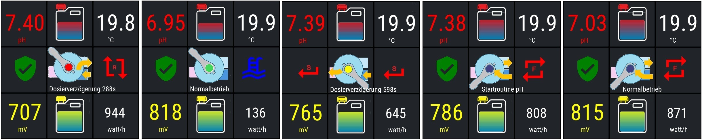

          Inzwischen habe ich mich sowohl für eine bestimmte Firmware als auch für entsprechende Hardware entschieden. Ich habe zahlreiche Videos und Beiträge zu diesem Thema angesehen, die unter dem oben genannten Link zu finden sind.
          Mir ist aufgefallen, dass häufig nach einem Anzeigedisplay für verschiedene Anwendungen gefragt wird, wie zum Beispiel für Photovoltaik-Systeme, Kaminofensteuerungen oder Pool-Daten, auch einfache Music Steuerung steht bei mir am Zettel. Das SenseCAP Display, das sich auch ideal als Nachtischgerät für verschiedene Informationen eignet, hat mich besonders überzeugt.
          Abgesehen vom Sonoff Pro mit Android, welches ich nicht getestet habe, habe ich keine so unkomplizierte Lösung wie OpenHASP gefunden.
          OpenHASP benötigt lediglich einen MQTT Broker für die Kommunikation. Man kann das Display damit nach bestimmten Ereignissen oder Daten ein- und ausschalten, dimmen oder automatisch die Seiten wechseln lassen, je nachdem welche Ereignisse oder Werte vorliegen.
          In Bezug auf die Firmware ist für mich ausschließlich OpenHASP (https://www.openhasp.com/0.7.0/) relevant. Es lässt sich einfach über einen Browser mit einem USB-Kabel auf die Geräte flashen. OpenHASP bietet eine vordefinierte Palette an Elementen (Objekten), die aber durch vielfältige Styling-Optionen sehr anpassbar sind, wie man am Beispiel sehen kann.
          Das "Killer Feature" von OpenHASP ist für mich, dass jedes Element und jeder Label automatisch ein MQTT Topic erhält. Sie werden einfach über die Seite und das Element (z.B. p1b5) angesprochen, sodass man mit wenigen Klicks ein Benutzerinterface zusammenstellen und sofort Daten auf das Display senden kann.
          In Bezug auf die Hardware habe ich drei Geräte ausgewählt und getestet: (alle sind um rund 50 Euro zu bekommen)
          SenseCAP Indicator: Wie bereits erwähnt, ist dieses Display vielseitig einsetzbar – es kann auf dem Tisch platziert oder an der Wand montiert werden. Es wird in einem fertigen Gehäuse geliefert, idealerweise ohne Sensoren bestellen, die internen Sensoren werden von Openhasp nicht angesprochen

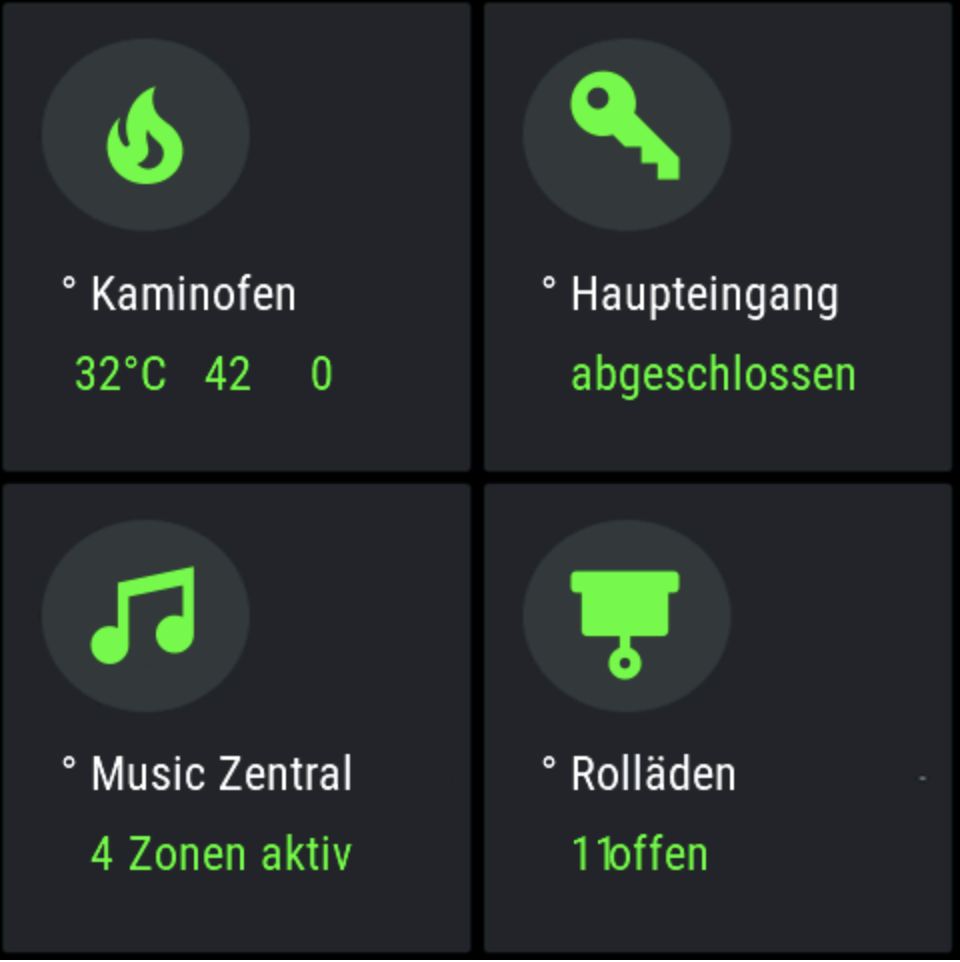

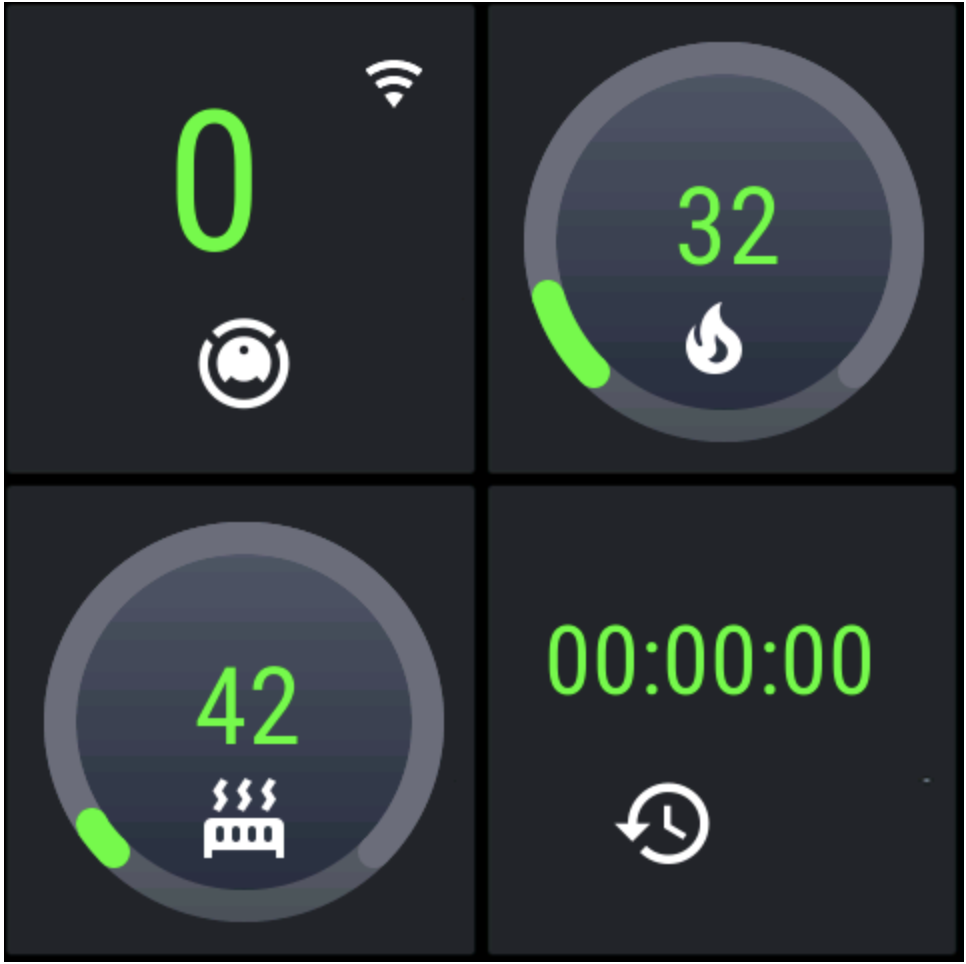

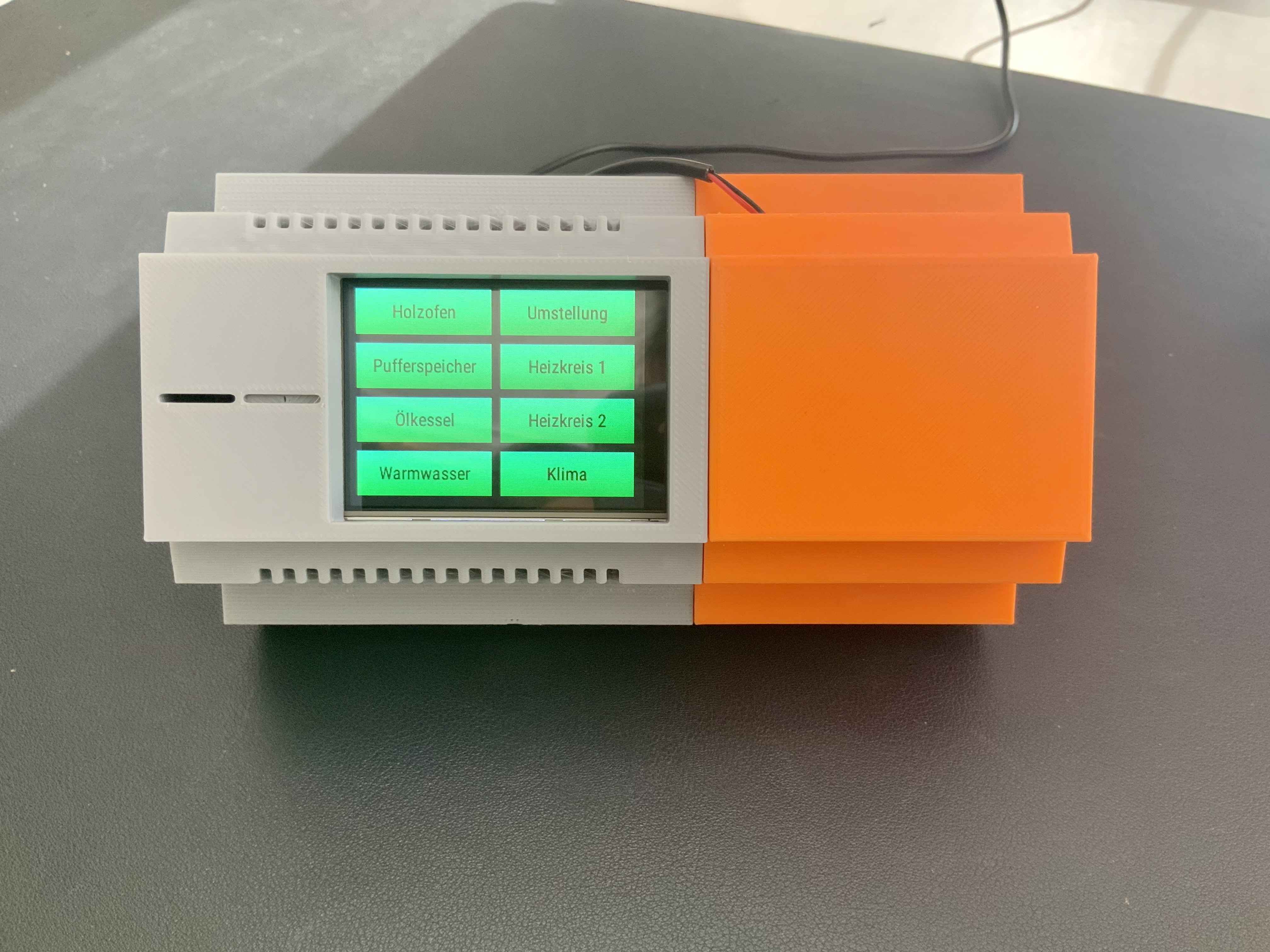

          Ich hab mir für meine Abbrandsteuerung das Display jetzt ein wenig an Loxone angelegt so konfiguriert, wenn man ein Layout hat wird das ja nur auf beliebig viele Seiten kopiert
          ​Auf allen diesen Display wird Openhasp via USB und Browser geflasht und dann kann man das Gerät über die IP erreichen und die Anpassungen direkt im Browser mit dem File Browser machen, wenn man z.b das Loxone Design nachbilden will, wird als Hintergrund das Raster am gerät abgelegt und darüber legt man dann alle Buttons, texte oder Anzeigen wie in meinem Beispiel oben.
          SenseCAP Indicator:​ Display 480x480 px als Standgerät oder zum Aufhängen, hat 2 Chips an Board, mit Openhasp wird nur der ESP32S3 angesprochen.
          Klicke auf die Grafik für eine vergrößerte Ansicht  Name: IMG_0850.jpg Ansichten: 0 Größe: 922,2 KB ID: 419880 Klicke auf die Grafik für eine vergrößerte Ansicht  Name: IMG_0859.jpg Ansichten: 0 Größe: 904,7 KB ID: 419881

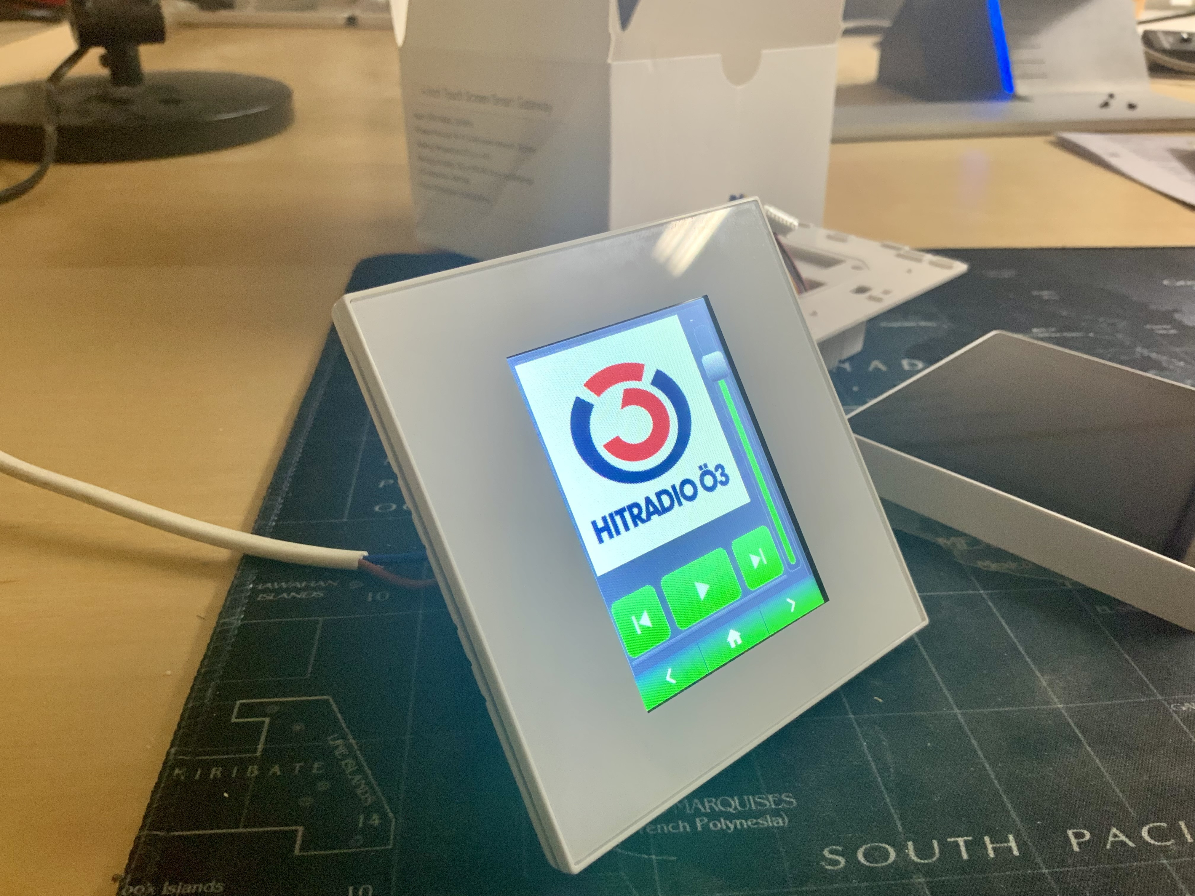

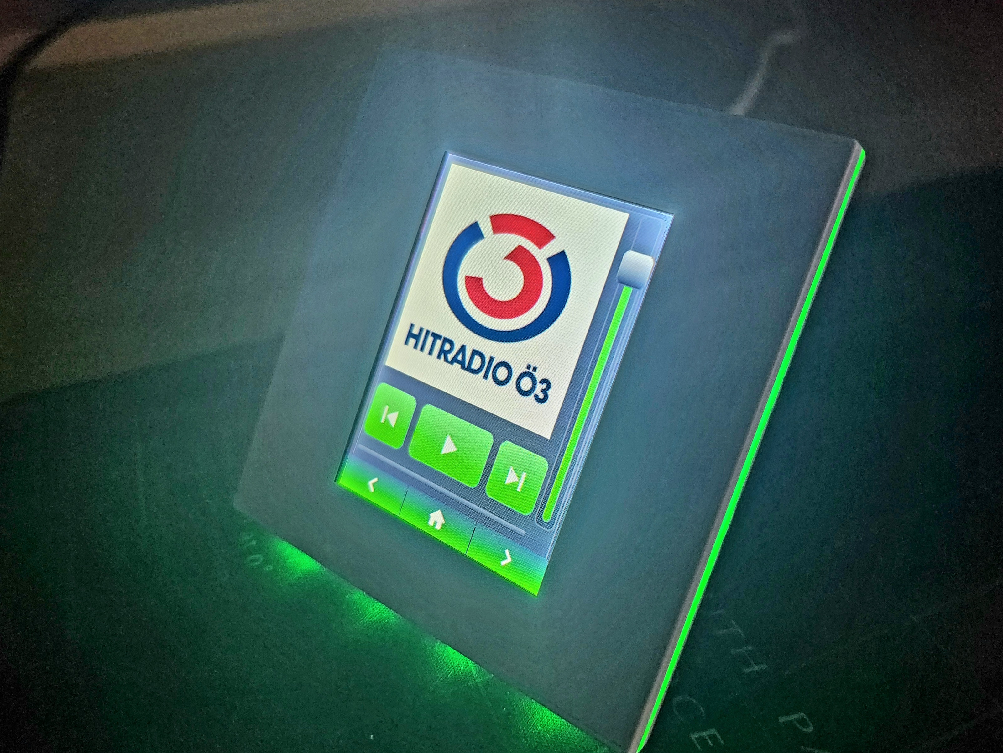

          Golden Security GS-T3E: Dies ist ein Einbauwandgerät mit internen Relais und einer Leistung von 200W. Es hat eine Auflösung von 480x480 Pixel , also optisch wie das Sensecap aber mit 220V Anschluss und ein Einbaugerät
          Klicke auf die Grafik für eine vergrößerte Ansicht  Name: 190478532-135983f7-294f-4c61-981f-6ef2721ee6e2.jpg Ansichten: 0 Größe: 85,6 KB ID: 419883 Klicke auf die Grafik für eine vergrößerte Ansicht  Name: Screenshot 2024-01-22 082508.png Ansichten: 0 Größe: 151,1 KB ID: 419988
          Lanbon L8: Auch dies ist ein Einbauwandgerät, allerdings mit einer Auflösung von 320x480 Pixeln und eher im Schalterdesign. Es verfügt ebenfalls über interne Relais und ist auch mit einem Dimmer erhältlich. es gibt eine EU (86x86mm) und eine US Version

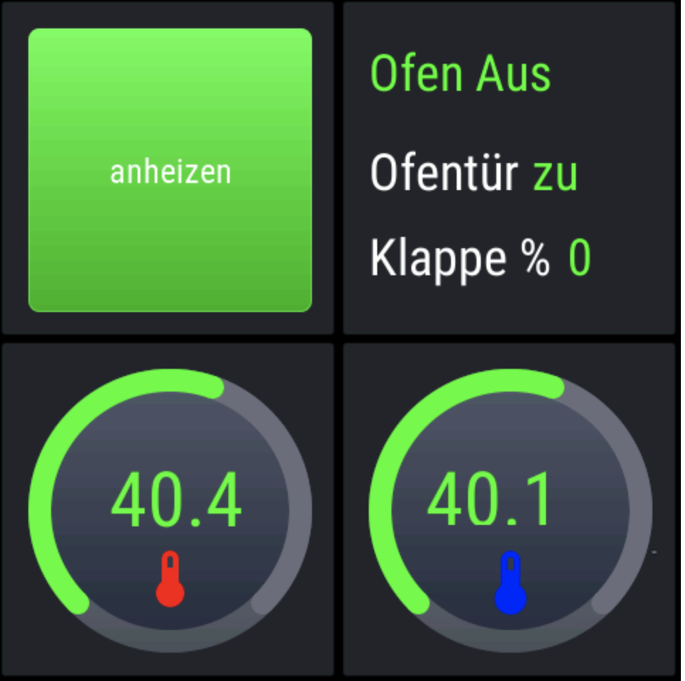

          Klicke auf die Grafik für eine vergrößerte Ansicht  Name: Screenshot 2024-01-22 082223.png Ansichten: 0 Größe: 291,0 KB ID: 419987
          Alles was grün ist kommt per mqtt, wenn z.b bei meiner Abbrandsteuerung das Display aus ist, ist alles OK und normal, wenn die Daten anzeigen das etwas zu tun ist geht das Display automatisch an und switcht gleich auf die richtige Seite um z.b Nachzulegen.

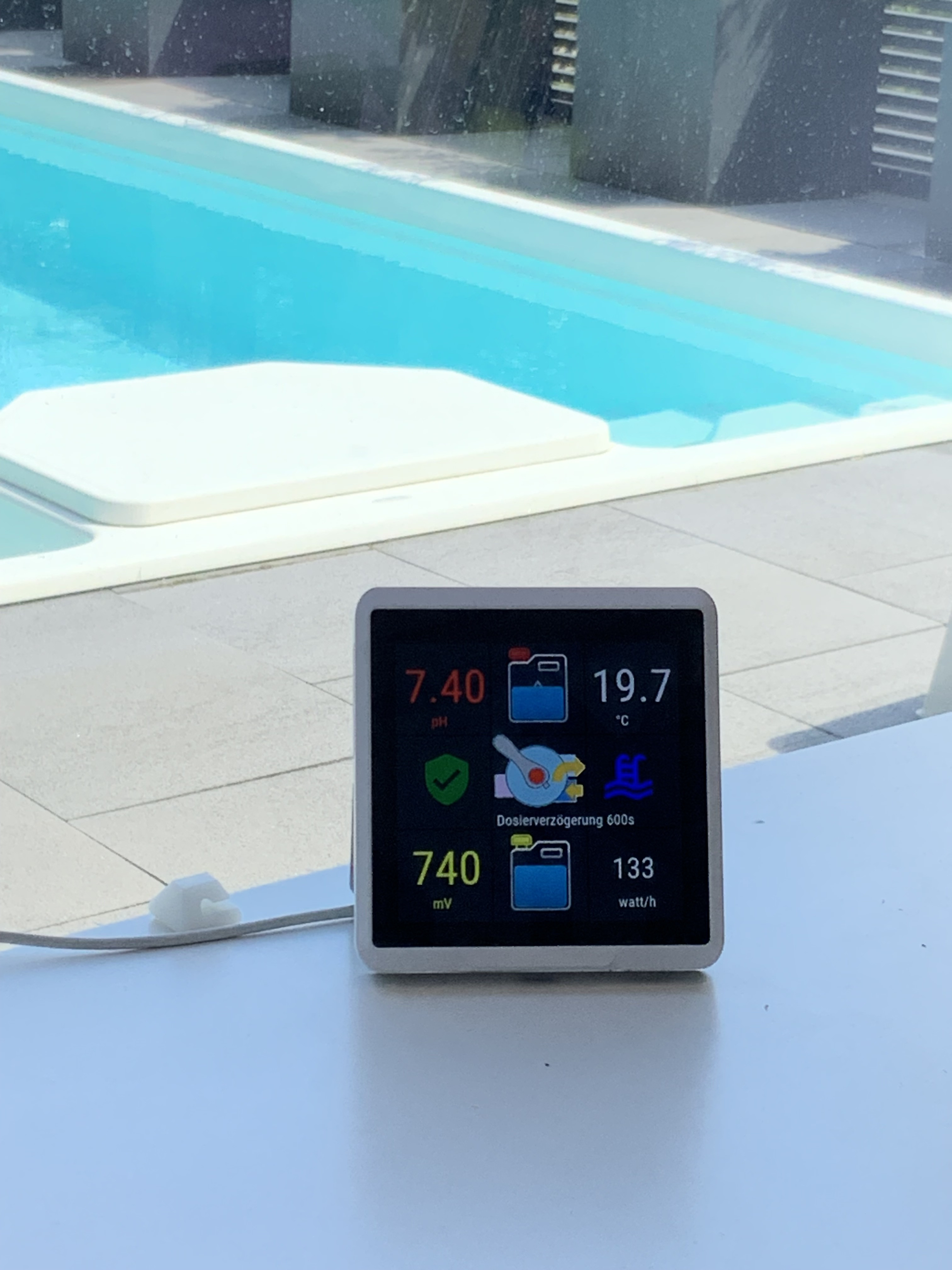

          Ich werde mir ein weiteres Display fürs Pool herrichten um alle relevanten Daten dort direkt immer im Blick zu haben.

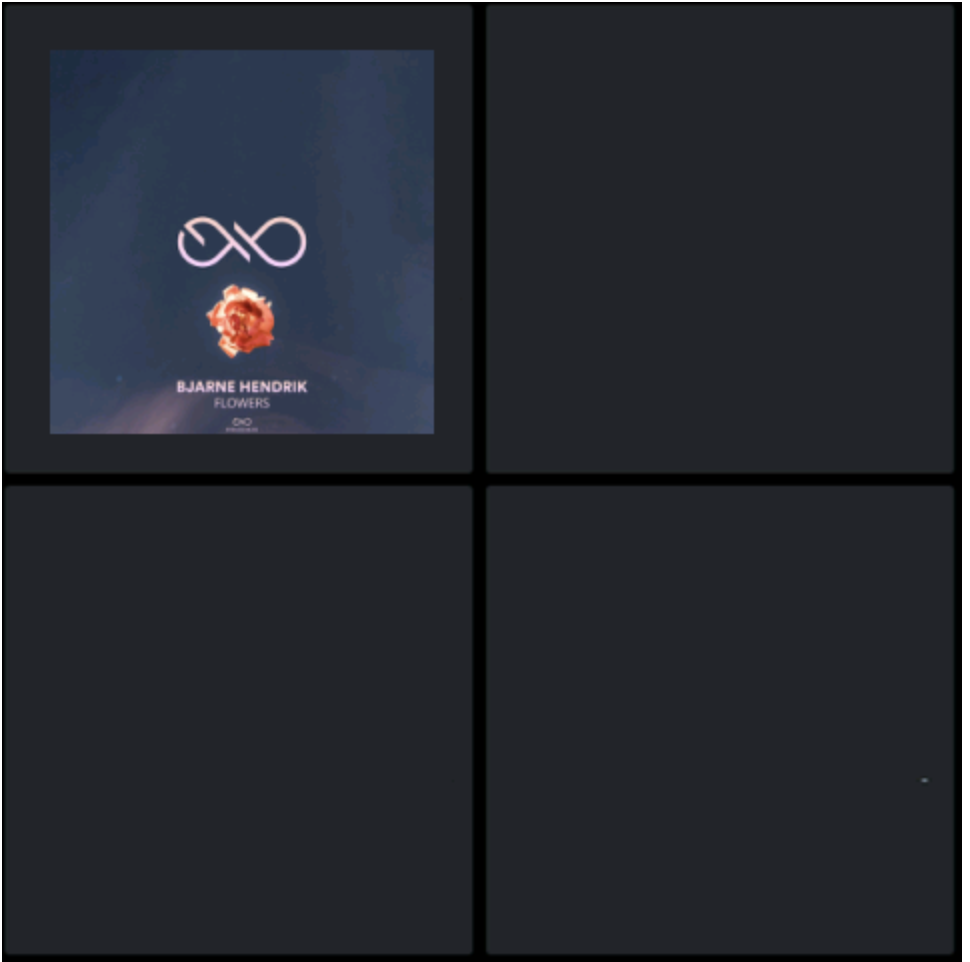

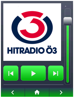

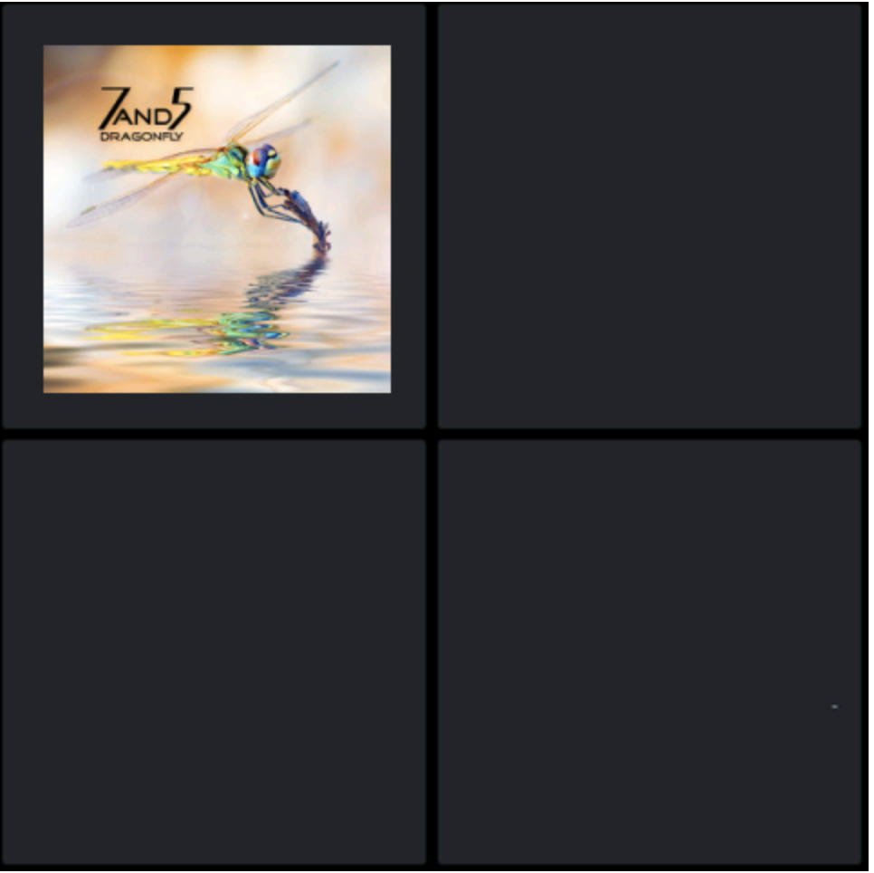

            Klicke auf die Grafik für eine vergrößerte Ansicht  Name: Bildschirmfoto 2024-01-21 um 14.49.09.png Ansichten: 0 Größe: 113,2 KB ID: 419899 Klicke auf die Grafik für eine vergrößerte Ansicht  Name: Bildschirmfoto 2024-01-21 um 14.49.47.png Ansichten: 0 Größe: 89,7 KB ID: 419897 Klicke auf die Grafik für eine vergrößerte Ansicht  Name: Bildschirmfoto 2024-01-21 um 14.49.28.png Ansichten: 0 Größe: 100,6 KB ID: 419898
            3 topics (Ofentemp/CO2/Klappenstellung) in eines zusammenfügen (und mit Text ergänzen) ist mir noch nicht gelungen,
            das Cover vom LMS kann ich auch mit Link mit einbinden, aber wie das dann aktualisiert hab ich noch nicht rausgefunden
            Edit, habs rausgefunden, somit würde sich auch eine MS4H Steuerung vermutlich machen lassen, das Cover wechselt ohne Verzögerung,
            ich werde versuchen ein Template zusammenzustellen, alle Funktionen werden nicht möglich sein aber die anzeige der aktuell gespielten Titel incl. Cover und der wichtigsten Funktionen wie Lauter/Leiser/nächster Titel usw. schon

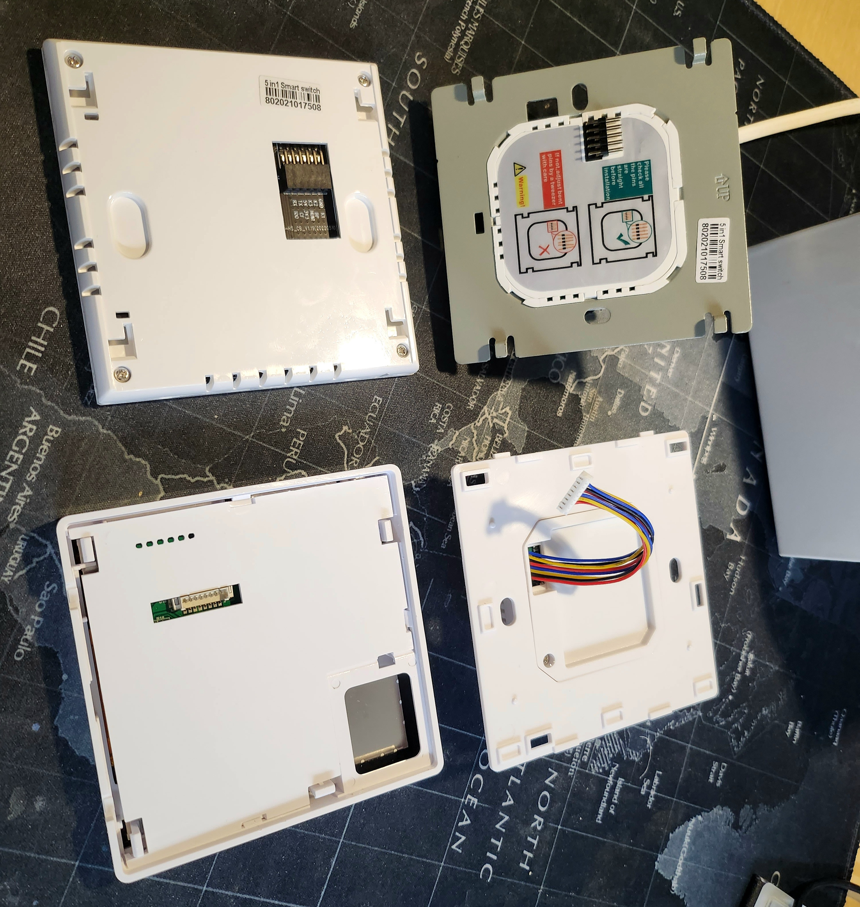

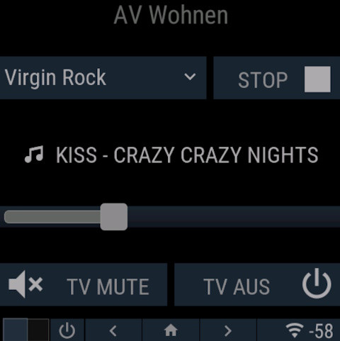

            jetzt noch 2 Korrekturen:
            das Lanbon L8​ kann man nicht mit USB flashen sondern nur mit UART flash Tool, man muss aber das Gerät/Display nicht zerlegen
            und das Display vom Lanbon L8​ ist 320x240 px (und nicht 320x480)
            beide Geräte könnte man auch ohne die Relais verwenden ( 5V / USB Strom) und auch an die Wand hängen oder aufstellen (mit Gehäuseanpassung) macht aber wenig Sinn.
            Das Display vom Golden Security GS-T3E​ ist praktisch ident mit dem Sensecap mit 480x480 px nur mit Relais und ein Einbaugerät
            Klicke auf die Grafik für eine vergrößerte Ansicht  Name: IMG_0865.jpg Ansichten: 0 Größe: 2,63 MB ID: 421364 Klicke auf die Grafik für eine vergrößerte Ansicht  Name: 20240201_163523.jpg Ansichten: 0 Größe: 1,83 MB ID: 421365
            Klicke auf die Grafik für eine vergrößerte Ansicht  Name: mediaplayer.png Ansichten: 0 Größe: 18,5 KB ID: 421369 Klicke auf die Grafik für eine vergrößerte Ansicht

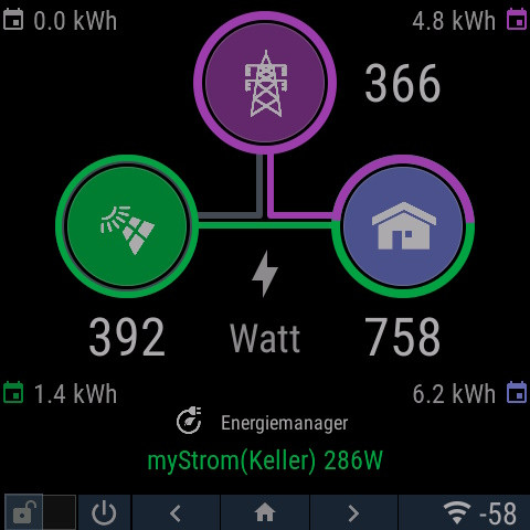

            • EdiB
              • 30.12.2015
              • 142
              Erst mal danke an Lenardo für den Beitrag!
              Ich habe mir diesen zum Anlass für openHASP Projekt mit einem SenseCAP Indicator D1 genommen, weil ich mich zuvor auch schon nach einer Displayanzeige für ausgewählte Anzeigen umgeschaut habe. Die Aufbereitung der MQTT Topics mache ich auf einem bereits vorhanden iobroker mit Javascripts.
              Mann muss einfach wissen, dass das Ganze völlig MQTT-gesteuert wird, nachdem die JSONL Struktur auf dem Device erstellt wurde. Also braucht es zumindest einen MQTT Brooker und eine Plattform, um die Tobics aufzubereiten. Home Assistant habe ich nicht und direkt aus dem Miniserver wird es meiner Meinung nach schwierig. Also war es bei mir der iobroker, mit dem ich schon andere Visulisierungen realisiert habe.
              Und man muss auch wissen, dass die MQTT Tobics von der JSONL Struktur gegeben sind. Bereits bestehende Tobics müssen also entsprechend re-published werden. Was meist auch mit einer Neuformatierung einhergeht, denn die Werte können auf dem Gerät nicht formatiert werden.
              Alles in allem aber eine interessante Lösung, wie ich finde, um Displays mit wichtigen Anzeigen oder einfachen Steuerbefehlen zu realisieren.
              Hier ein paar Screenshots einiger Pages auf dem SenseCAP Indicator die ich mir zusammengebastelt habe.

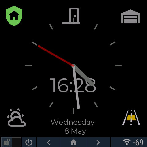

                Hallo Omega_sxxi
                Hier die openHASP Zeilen der Analog Uhr. Die 12 Stunden habe ich in 720 und die Minuten in 3600 Einheiten unterteilt, damit die Zeiger flüssiger nachgefügt werden.
                Unten auch noch den javascript aus dem iobroker, damit du siehst wie die Werte für H/M/S zusammen kommen. Wie du siehst, habe ich die Minuten Scales und die Nummern auskommentiert.

                {"page":1,"id":82,"obj":"gauge","x":85,"y":60,"w":310,"h":310,"min":0,"max":3600,"val":0,"label_count":0,"line_count":0,"border_width":0,"bg_opa":0,"line_width10":8,"line_roaunded10":1,"pad_inner10":0,"text_font":30,"angle":360,"rotation":180,"hidden":0,"line_width60":0,"line_color10":"#999999","bg_opa10":0,"line_opa10":255}
                {"page":1,"comment":" ---- Seconds ----"}
                {"page":1,"id":83,"obj":"gauge","x":85,"y":60,"w":310,"h":310,"min":0,"max":60,"val":0,"label_count":0,"line_count":0,"border_width":0,"bg_opa":0,"line_width10":6,"line_rounded10":1,"pad_inner10":10,"text_font":30,"angle":360,"rotation":180,"hidden":0,"line_width60":0,"line_color10":"#FF0000","bg_opa10":0,"line_opa10":128}
                Script für Werte (H/M/S)
                schedule('*/1 * * * * *', function() { // jede 1 Sekunden
                    const now = new Date();
                    var Hours = now.getHours();
                    var Minutes = now.getMinutes();
                    var Seconds = now.getSeconds();
                // Analog
                    if (Hours >= 12) {
                        Hours12 = Hours - 12;
                    } else {
                        Hours12 = Hours
                    AnalogHour = Hours12 * 60 + Minutes;
                    AnalogMin = Minutes  * 60 + Seconds;
                    setState("javascript.0.hasp.plate01.datetime.AnalogHour", AnalogHour); // MQTT pubish to hasp/plate01/command/p1b81.val
                    setState("javascript.0.hasp.plate01.datetime.AnalogMin", AnalogMin); // MQTT publish to hasp/plate01/command/p1b82.val
                    setState("javascript.0.hasp.plate01.datetime.AnalogSec", Seconds); // MQTT publish to hasp/plate01/command/p1b83.val
                Zuletzt geändert von EdiB; 10.05.2024, 14:39.
                • Omega_sxxi
                  Omega_sxxi kommentierte
                  Vielen Dank EdiB!!!
              • Lenardo
                • 661

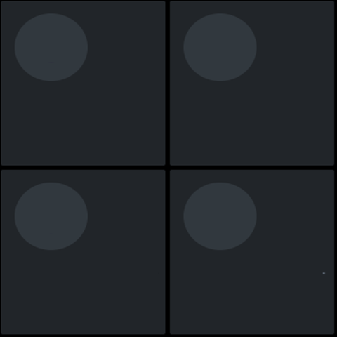

                anbei mein Code, ich hab als Hintergrund je ein Bild mit 480x480 pixel und darauf werden die Daten und die Icons platziert. Die Bilder (musst du mit dem File Editor in dein Gerät uploaden File Editor - openHASP) sind Z=1 (ebene 1) die Daten dann Z=2 also darüber gelegt. Die Icons Codes findest du bei den Fonts Fonts - openHASP
                Klicke auf die Grafik für eine vergrößerte Ansicht  Name: ohsp1.png Ansichten: 0 Größe: 12,3 KB ID: 431937 Klicke auf die Grafik für eine vergrößerte Ansicht  Name: ohsp2.png Ansichten: 0 Größe: 2,8 KB ID: 431938
                Zuletzt geändert von Lenardo; 10.05.2024, 17:53.
                • Omega_sxxi
                  Wow!!! Vielen Dank für eure Hilfe (und Entschuldigung für das Deutsch, aber ich verwende den Google-Übersetzer )
                • Lenardo
                  Lenardo kommentierte
                  jeweils rechts oben und links unten ist ein unsichtbarer Button drübergelegt, das ist die Vorlage für alle Seiten,--
                  rechts oben blätterst du dann weiter und links unten blätterst du zurück, ist aber eh alles im json

                Anbei noch ein paar Bilder von meiner Pool Anzeige, am wichtigsten sind die Werte pH und mV, bzw. der Stand vom flüssigen pH Senker und dem flüssigen Chlor. Ich bekomme zwar eine Push Nachricht wenn einer leer ist, aber so sehe ich schon vorher das es dem Ende zugeht. Die Pumpen/Filter Stellungen und die anderen Daten sind nice to have. Gibt noch ein paar Optimierungsmöglichkeiten, aber ich habe jetzt am selben Display 5 Seiten, die ersten 3 sind die Ofensteuerung (welche ich im Sommer nicht brauche) dann eine Musiksteuerung und jetzt die Poolsteuerung, so wandert das Display im herbst rein und im Frühling raus .
Ansichten: 2542
Größe: 255,9 KB
Ansichten: 2397
Größe: 984,7 KB
                • Lenardo
                  ich muss allerdings noch erwähnen das die ganze Zuordnung von Bildern und Daten aus Mqtt kommen und das dies für mich am einfachsten in nodered ist. Dort verknüpfe ich die Loxone Daten mit den Pooldaten und verteile die Daten auch auf die mqtt topics und umgekehrt
                • Omega_sxxi
                  Verwenden Sie WYSIWYG-Programme zur Gestaltung der Bildschirme? Wenn ja, könnten Sie mir sagen, welches?
                  Zuletzt geändert von Omega_sxxi; 21.05.2024, 09:39.
                • Lenardo
                  nein, ich verwende nur snipping tool um die Vorlage aus dem Loxone App auszuschneiden, bearbeite dies mit Paint nach auf Pixel Größe und lösche die alten Icons raus, für den Kanister hab ich ein bestehendes Bild geändert und als png gespeichert und eine "Bar" dahintergelegt die den Füllstand anzeigt.
                  Vielle Dinge sind Icons aus den Openhasp Fonts mit spezieller Farbe oder Größe, Sie können die Icons auch wechseln indem Sie das Objekt nicht direkt benennen sondern nur "leer" lassen und mit mqtt dann je nach stand unterschiedliche Icons senden. Also keine besondere Software

                ich hab mir jetzt für die Heizungssteuerung im Heizungsraum auch ein Touch Display gemacht, nachdem ich mittlerweile jede Menge Temperaturfühler auf der umgebauten Heizung habe und auch jede Menge Daten.
                Ich wollte eigentlich dafür Tasmota Display ausprobieren, weil ich finde das sich Tasmota Display gut für so technische (und weniger grafische) Anwendungen eignet, flashen ist gleich easy wie Openhasp, aber bei der Anpassung an das Display bin ich (noch) gescheitert.
                das ist ein 2.4" Touch Display in einem "Loxberry" DIN Case (von Thingiverse) das für das Display angepasst wurde. zusätzlich kommt da noch der Pokeys rein, der die 1 Wire Fühler verwaltet, beides hat dann die gemeinsame Stromversorgung (5Volt)
                Klicke auf die Grafik für eine vergrößerte Ansicht  Name: IMG_0919 (1).jpg Ansichten: 0 Größe: 2,32 MB ID: 435735
