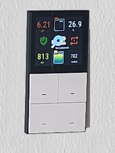

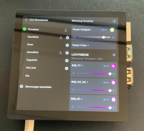

    Ich hab weiter an meinen Display Varianten "gebastelt" und mein Favorit ist weiter das 4" Display 7701 mit dem Touch Gt911, das passt sogar zur 86x86 mm
    Schalterreihe, wo auch die günstigen Zigbee Taster (darunter) reinpassen. Somit für mich die perfekte Kombi für die Ofensteuerung, die 5V Spannung bekomme ich dort von einem bestehenden Kabelkanal wo früher ein Heizungsregler war. (zeigt jetzt im Sommer die Pooldaten an)

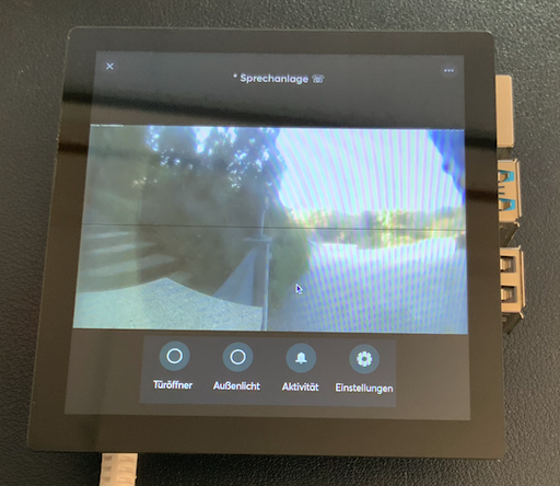

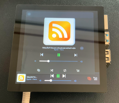

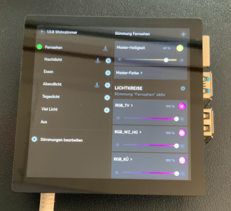

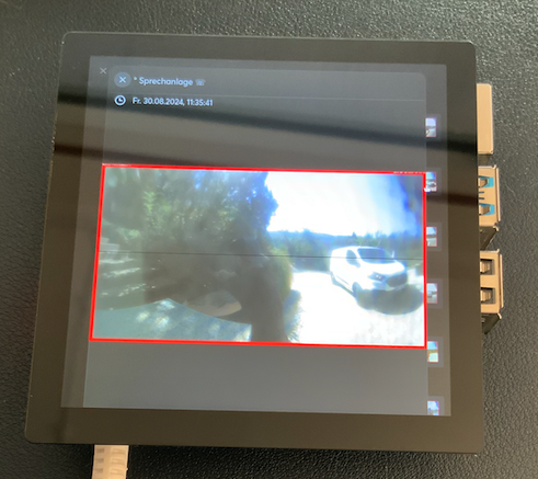

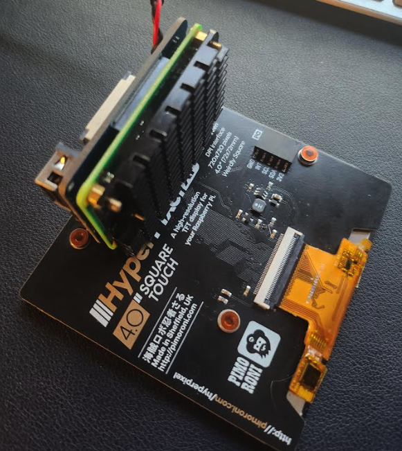

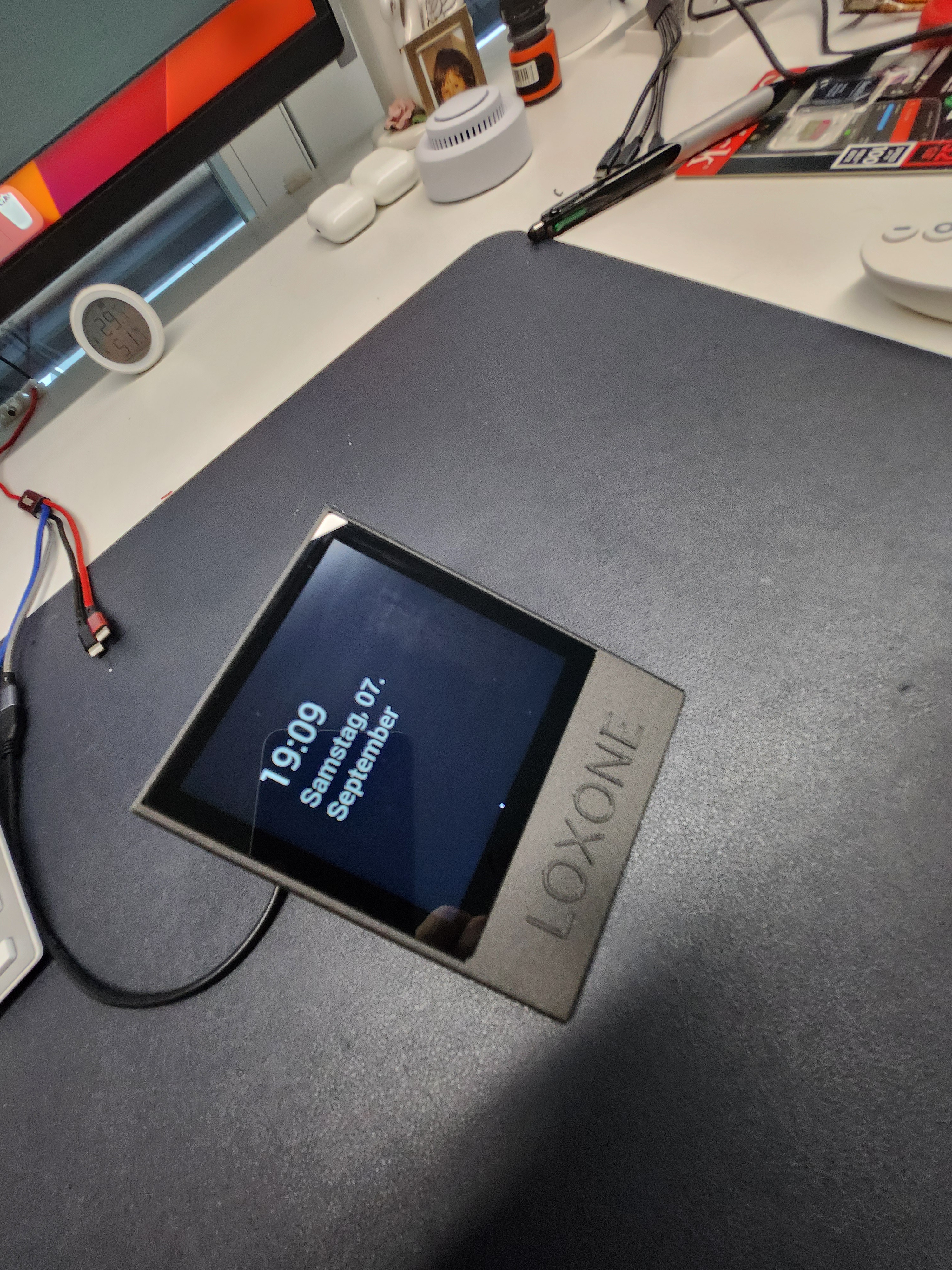

    aber seit ich mit den Openhasp Display herumspiele wollte ich ein Display haben das mit dem Loxone App funktioniert, und das geht mit einem
    Hyperpixel Square-Touch 4" Auflösung 720x720 px auf einem Raspberry4 mit Debian Bullseye, funktioniert als WEB App im Vollbildmodus absolut flüssig und alles kann angezeigt werden, selbst die Türkamera und die gespeicherten Bilder,
    insgesamt ist es aber durch den Raspberry bei weitem nicht so flach wie meine anderen Varianten mit dem ESP32-S3 und den Openhasp,--
    anbei ein paar Bilder, ich hatte eigentlich ein Video aber das wird zu groß

    den Raspberry mit dem 85x85mm Display muss man eher als kleines Tablet sehen, da braucht man Platz, möglichweise werde ich versuchen vom Raspberry die USB und den RJ45 Anschluss runter zu nhemen dann wird das viel flacher

      Hast du die Möglichkeit, das Hyperpixel Square-Touch 4" mit einem Pi Zero W zu testen?
    • Lenardo
      Lenardo kommentierte
      ja hab ich schon gestestet,
      Zero, Zero 2W, Raspberry 3A+, funktioniert, aber alles zu schwach für ein flüssiges App,
      allein beim Laden der Scripts am Anfang kannst du Dir einen Kaffee machen, aber den Kaffe mit der Hand malen.

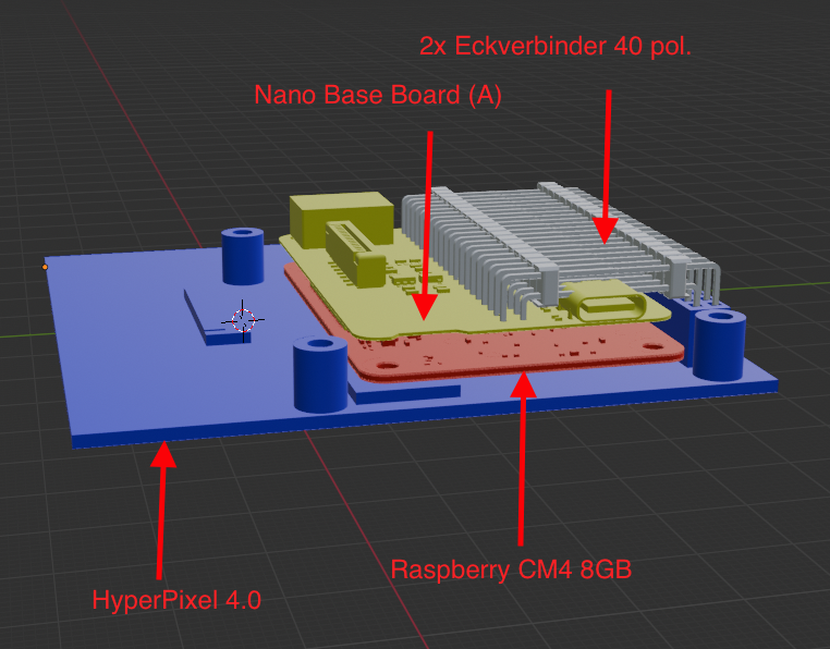

      Ich mach jetzt noch 2 Varianten mit einem Raspberry CM4 , ich denke dann passt das in die üblichen flachen Gehäuse die auch für Zero oder Rasp.3 A+ verwendet werden, mit dem Rasp. CM4 hast Du aber auch genug Power damit das und andere Dinge flüssig laufen.
      Die Teile sollten bis morgen kommen,
      Ps. das Display hat eine super Qualität, vom Bild und der Reaktion des Touches.
      Zuletzt geändert von Lenardo; 05.09.2024, 12:13.
    • Lenardo
      Ps. am Raspberry 4 läuft auch das Linux App (Arm64) von Loxone, aber das skaliert nicht runter auf 720x720 px, im Gegensatz zum WEB App

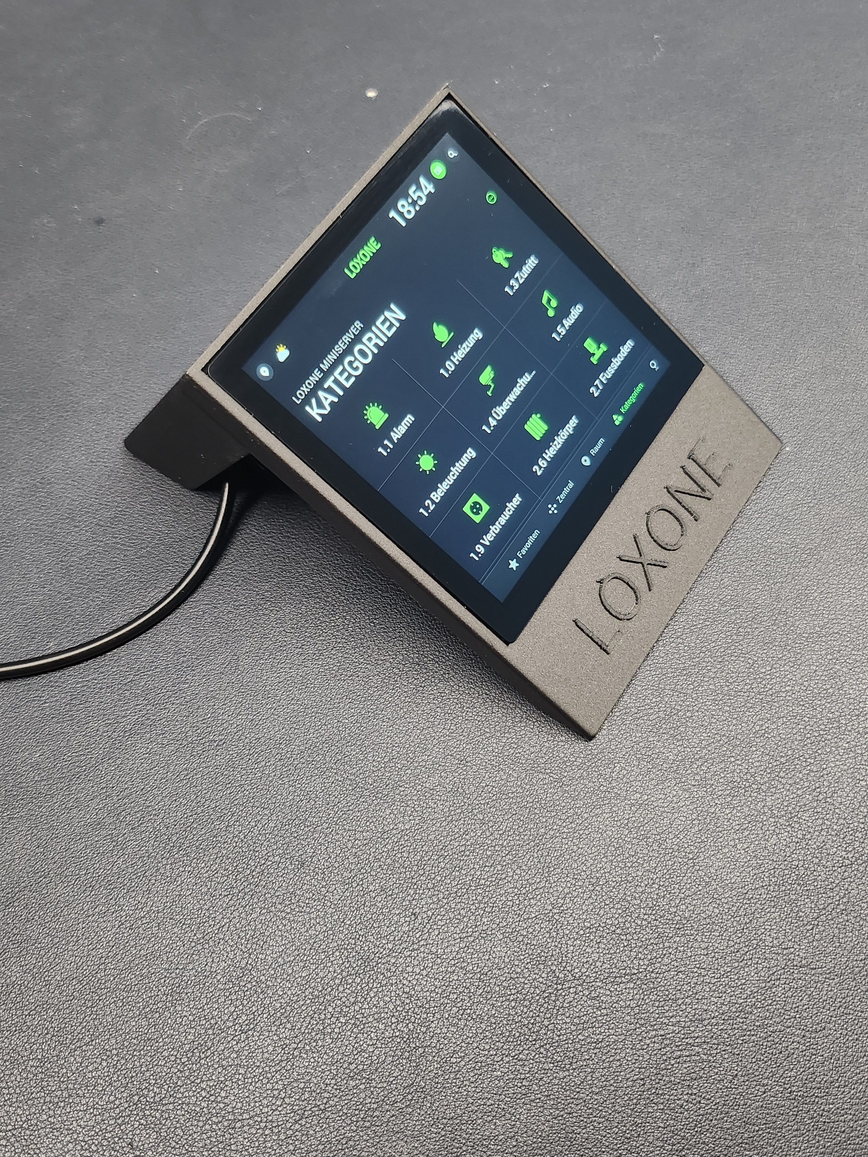

  • Lenardo
    • 677
    so sollte das dann sehr klein/flach werden. (USB muss ich vielleicht runternehmen)

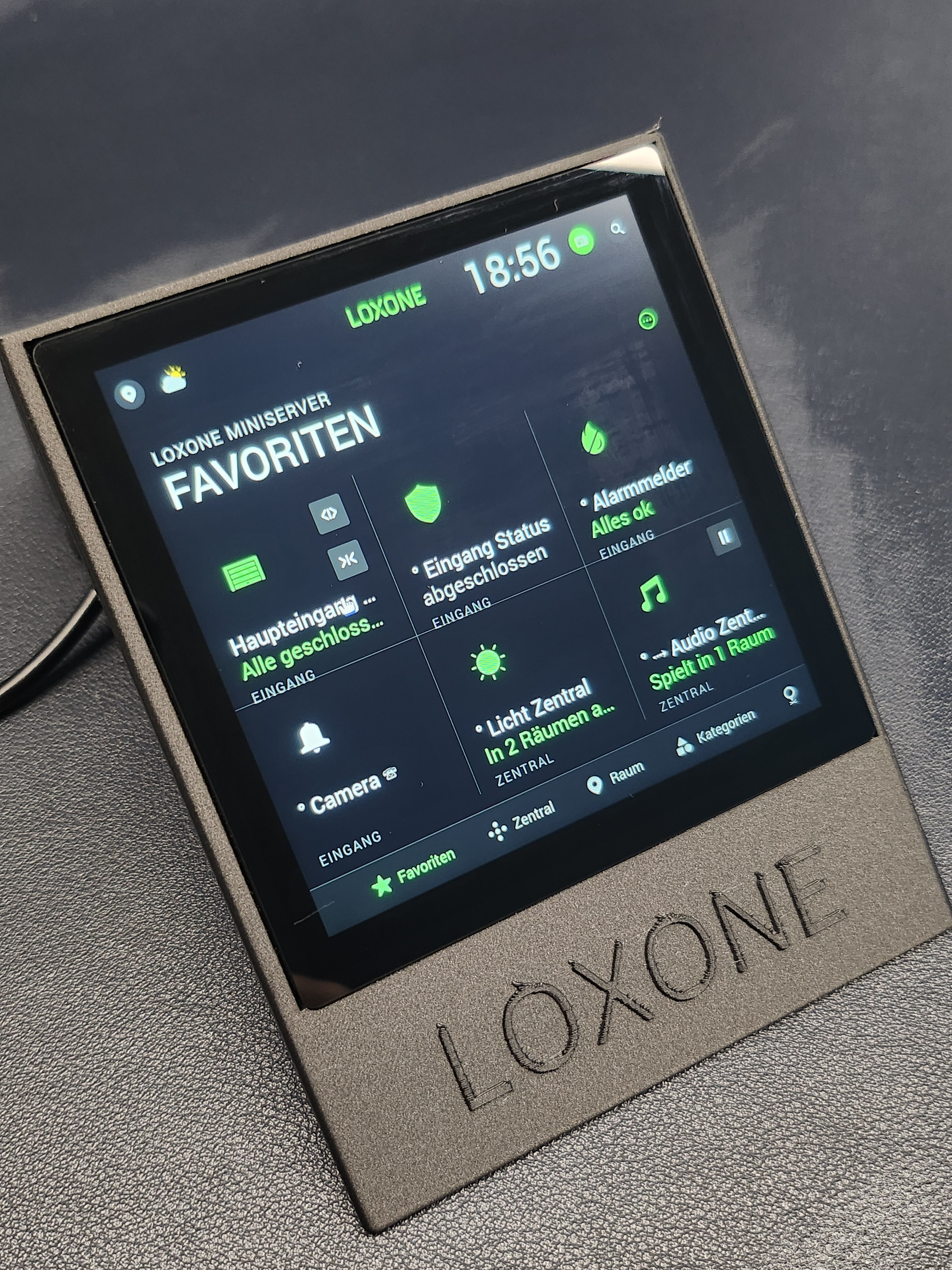

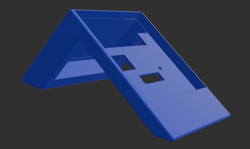

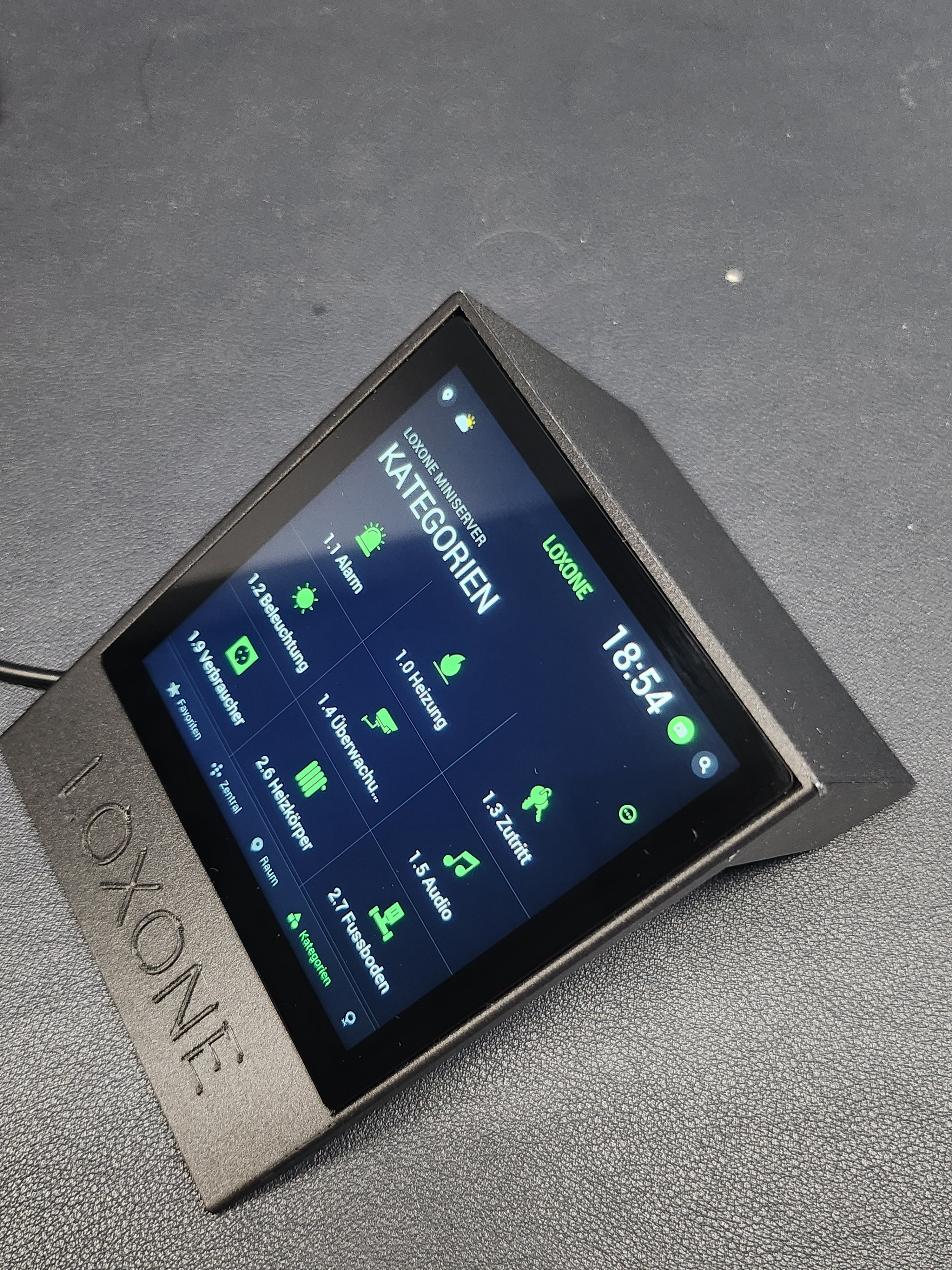

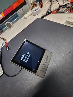

      da ich mit dem skalieren/zoomen weitergekommen bin und der raspberry cm4 nicht ausgelastet ist, werde ich es doch noch mit DietPi und einem rasp 3A+ probieren,
      ständer sieht nicht so schlecht aus, in die Wand braucht man mind. 20 mm Einbautiefe.

      • Noschvie
        Noschvie kommentierte
        Das sieht echt gut aus!

      so ich hab es noch einmal mit einem Rasp Zero2W und einem rasp 3A+ probiert, auch mit einem FullpageOS (allerdings auf Basis bookworm) das geht aber zickt nur rum, einzige Anpassung die man noch probieren könnte wäre ein Rasp.CM4 mit weniger Ram und einen Image das nur einen Firefox Browser im Kiosk Mode aufmacht.
      Insgesamt ist das Display in der Größe mit dem Loxone Web App trotzdem ziemlich nutzlos für mich, auch wenn mann im Firefox Kiosk Mode einstellen und die Schriftgrößen mit dem Add-on anpassen kann.
      Einzig sinnvolles Display sind für mich die Openhasp Versionen, die sind mit den Esp-32-s chips billig und man kann sich selbst eine UI gestalten die ein paar notwendige Daten anzeigen,-- wie in meinen Fall pimär für die Ofensteuerung und das Pool,

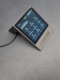

          Rasp. Cm4 mit Kühlkörper am Display, ziemlich klein
          Klicke auf die Grafik für eine vergrößerte Ansicht  Name: Bildschirmfoto 2024-09-09 um 19.17.32.png Ansichten: 0 Größe: 681,2 KB ID: 440961

            Abschlussbericht:
            was hab ich noch versucht
            a.) Raspberry4 /CM4 mit Android, funktioniert gut, aber nicht mit diesem Display, wenn ich das Display aktiviere geht zwar die Anzeige ein, aber dasSystem bootet im Recovery mode, diese Kombination funktioniert nicht
            b.) ich hab nochmal den Raspberry mit Dietpi aufgesetzt und dann
            - das Loxone Linux App, das funktioniert auch, man kann das Fenster auch skalieren, passt perfekt in das Display, die Anzeige ist mir persönlich aber zu klein, oder wenngrößer skaliert passt der Ausschnitt nicht mehr, durch die Überschrift hat man kein quadratisches Design
            - Firefox im Kiosk mode + das Addon "Zoom Page WE" damit kann man auch alles skalieren , nur die Schrift skalieren bringt das Ergebnis oben, und das ist die besteLösung für das quadratische Display
            nichts desto trotz ist für mich die ESP Lösung mit einem Display das über Openhasp konfiguriert wird die beste und günstigste Lösung.
            zudem habe ich hier "transparente" Tasterfelder hinterlegt, es ist nicht nur eine Anzeige sondern eben auch ein Touch auf dem man etwas auslösen kann und vor u. zurück blättert.
            Raspberry4/CM4 je nach RAM 50-80 Euro + Hyperpixel Display 65-70 Euro , also. 120-150 + Netzteil u. Gehäuse
            4" TFT Touch Screen (oder anderes Format) z.b mit ST 7701/GT911 gibt es ab 20 Euro + ESP 32-S3 Board mit SPI , ab 10 Euro. also 30-40 Euro, um 50 Euro gibts fertige Lösungen die nur mehr über USB geflasht werden !
            der Ständer oben gefällt mir selbst gut, den werde ich noch etwas anpassen und auch für das ESP Display machen.

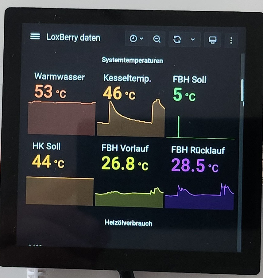

            • Lenardo
              • 677
              was ich noch vergessen habe zu erwähnen, wenn man dietpi + Firefox im Kiosk mode mit dem Loxone web app verwendet, kann man auch die Grafana Daten anzeigen, entweder als eigene (stand alone) Firefox Seite aber auch mit dem Loxone Web Baustein dahin verlinken.
              Vielleicht noch ein extra Vorteil
Ansichten: 1020
Größe: 177,9 KB
              • Noschvie
                Sieht gut aus... Anmerkung: warum ist die FBH Rücklauftemperatur höher als der Vorlauf?
              • Lenardo
                weil ich die Fühlereingänge falsch beschriftet habe, bzw. haben sich diese geändert

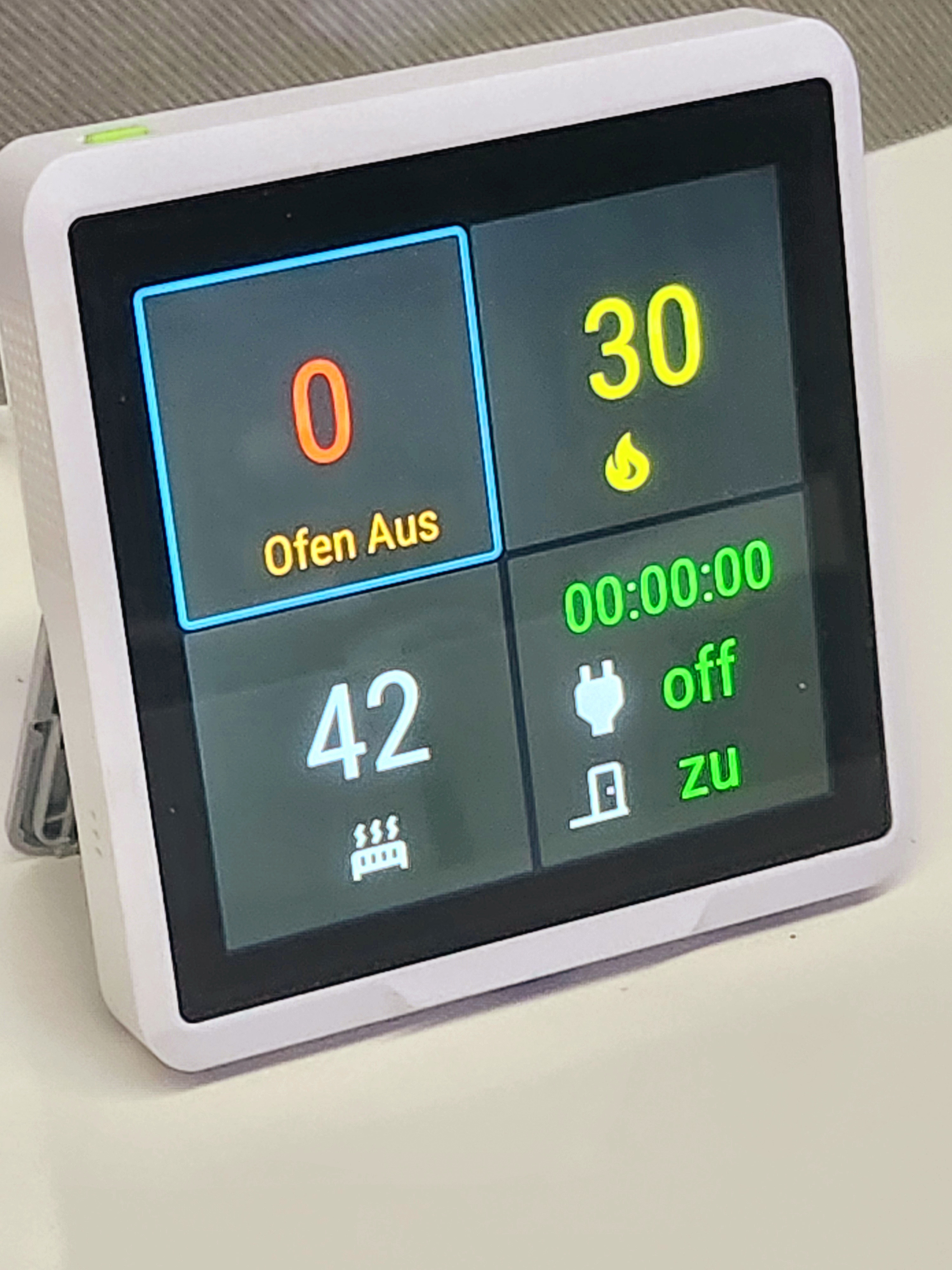

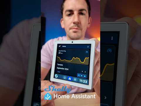

              Update:
              was ich am Anfang dieses Thread`s eigentlich geglaubt habe was möglich ist, ist jetzt auch möglich allerdings nicht mit dem günstigen Standdisplay das ich noch immer bevorzuge, sondern mit einem Shelly Wall Display
              ​​​​​ Home Assistant Dashboard auf #shelly Wall Display
              Ich habe es noch nicht ausprobiert, ich verwende derzeit nur 2 Displays wie vorher beschrieben, beide sind ESP Displays mit Openhasp, die UI der Seiten sind selbst gestaltetet was einfach ist und es besser lesbar macht als auch z.b die Variante mit Rasp. und Loxone App.
              Openhasp ist mit diesem Display einfach über den Browser und USB zu flashen und die UI wird direkt im Browser erstellt.

                      Mit "flüssig" meinst du ein Video? Mir hätte jetzt eigentlich an der Stelle auch ein Standbild gereicht. Habs aber jetzt mal aus Interesse probiert. Erzeuge mittels "Flank. Wischrelais" in Loxone alle Sek. ein neues Bild und sende das dann mit gleichem Baustein eine halbe Sekunde verzögert an das Display. Das ergbit dann ein "Video" am Display, halt mit einem Bild pro Sekunde. Hier muss man noch ein wenig am Timing arbeiten, 1-2 Bilder gibts dann zwischendurch mal mit "no Data". Aber für den ersten Versuch, sieht das auch schon recht ordentlich aus.
                    • Lenardo
                      das (bewegte) Bild im Kamerabaustein von Loxone ist auch nur eine Abfolge von Bildern im Sekundentakt
                    • samke
                      samke kommentierte
                      Das schon klar; das Problem bzw. der Unterschied hierbei ist aber ja, das ganze vorher von jpg in png gewandelt werden muss. Der Prozess dafür dauert halt Zeit (welche nicht immer gleich lang ist), und da das richtige Timing zu finden, ist hier die Aufgabe. So das es dann immer noch "flüssig" läuft und die Bilder auch rechtzeitig erzeugt sind, wenn sie abgerufen werden. Und zu stark Zeitversetz zum "Live-Bild" sollte es ja auch nicht sein.
                      Glaub habs für meine Vorstellung jetzt ganz gut hin. Versatz zum Bild in der Loxone App sind ca. 1 Sek. und läuft dann quasi flüssig (1Bild/Sek) und keine "no Data" mehr zwischendurch.
                      Desto knapper man die ganzen Schritte zueinander setzt, desto höher ist dann die Gefahr mit "no Data" Zwischenbildern.
