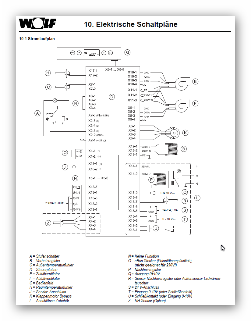

    Ergänzung:
    Eine (und vermutlich die einfachste) Möglichkeit habe ich noch übersehen. Die neuste Generation der CWL-Serie bietet auch eine direkte Anschlussmöglichkeit, also zumindest Eingänge (siehe Stromlaufplan anbei). Darüber könnte man vermutlich über analoge/digitale Ausgänge einer Loxone Extension schalten und walten. Mindestens über den Stufenschalter (A) die verschiedenen Stufen schalten.
Ansichten: 3881
Größe: 156,9 KB
    Nachteil: Zustände oder Messungen abfragen und in Loxone verwenden, scheint mir nicht möglich zu sein. Evtl. noch den Filterstatus über die Filter-LED.
    Massivhaus KFW70 / Baujahr 2016 / Smart Home: Loxone - 2x Miniserver, 6x Extension, 3x Dimmer Extension, 2x Relay Extension, 3x 1-Wire, 1x RS485, 1x LoxBerry
      ist jemandem bekannt, ob das Vorheizregister wie in dem Plan oben zu sehen standartmäßig eingebaut ist? Würde über die Heizung ein wenig Energie von der PV Anlage verbraten.
      Kennt jeman den Unterscheid zwischen einem Vorheizregister und einem Nachheizregister?

        Über den X15-3/4 Eingang an der Wolf CWL und 0-10V Ausgang der Loxone Extension kann ich nun wunderbar Luftdurchsatz frei wählen.
        0V = 50m3, 10V = 300m3 und komplett frei einstellbar dazwischen.
        Das ganze hat nur den Haken das ich für teuer Geld das Modbus gekauft habe und die Steuerung darüber gerne irgendwann nochmal hinbekommen würde.
        Zu dem Jumperboard, ja die Wolf Modbus Schnittstelle hat tatsächlich Jumper, einmal Abschlusswiederstand und dann 2 weitere die leider ohne weitere Erklärung sind, nur wie sie in Werkseinstellung kommen.
        Das Bedienmodul an der Lüftung direkt selbst geht noch, nur das extern angeschlossene mit Display geht nicht mehr wenn man über Modbus steuern möchte. Habe es deshalb auch abgesteckt.

                    das Jahr neigt sich langsam dem Ende und wir haben mittlerweile auch unsere Wolf CWL verbaut und ich habe heute die Zeit gefunden alles anzuklemmen.
                    Zunächst war ich etwas enttäuscht darüber, dass ich über den 0-10V Eingang nur eine Stufe (1, 2 oder 3) in dem definierten Bereich regeln kann. Dann dachte ich mir, wieso nicht einfach die Stufe 1 entsprechend "aufbohren"? In dem Moment habe ich es auch schon entsprechend umkonfiguriert. Meine Stufe 1 hat jetzt also einen weit definierten Bereich von 50m³/h bis 290m³/h und schon lässt sich das nahezu stufenlos mit 0-10V in Stufe 1 regeln.
                    Mit den 0,5V Schritten ergibt das immerhin 21 mögliche Einstellschritte, die man natürlich in Loxone hervorragend skalieren kann. Ich habe das mal linear gemacht und damit ergibt es folgende Lüfterstufen, die ich nun regeln kann:
                    Volt (V) 0 0,5 1 1,5 2 2,5 3 3,5 4 4,5 5 5,5 6 6,5 7 7,5 8 8,5 9 9,5 10
                    Luftmenge (m³/h) 50 62 74 86 98 110 122 134 146 158 170 182 194 206 218 230 242 254 266 278 290
                    Da man vermutlich immer analoge Ausgänge in seiner Loxone Installation übrig hat, dürfte man diese Lösung in nahezu "lau" hinbekommen, dafür ist das echt klasse.
                    Den zweiten Eingang nutze ich vielleicht auch zukünftig für die Bypass-Steuerung, wie auch von Gast schon entsprechend angemerkt.
                    Ich hoffe ich konnte ein wenig weiterhelfen und bin happy, dass hier so tolle und konstruktive Ideen und Möglichkeiten aufgezeigt wurden!
