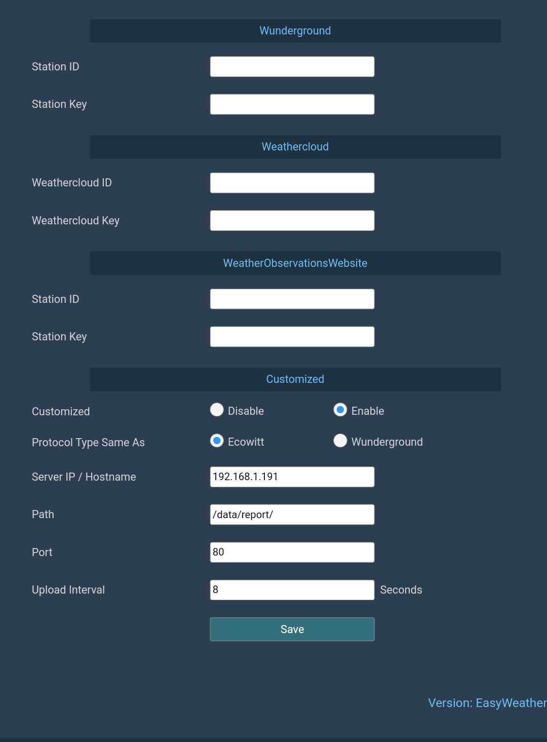

    Der URL wie oben geht nicht, bekomme einen Fehler the URL doesn't exist
    Das Ziel wäre ohne loxberry auszukommen....müsste mir die Hardware entsprechend ankaufen ...
    ​​​​​Daher die primäre Idee via http abfragen die Werte direkt am Monitor abzuholen
    Ich füge mal die settings der Wetterstation an

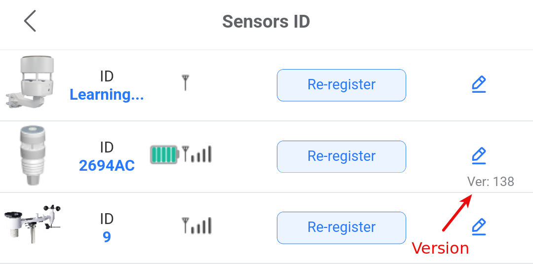

            Der WS90 hat jedoch auch eine eigene Firmware. Und diese sollte auch moeglichst aktuell sein.
            Die installierte Version des WS90 kannst Du in der WSView Plus-App unter Sensor-IDs sehen.
            Aktuell ist da v1.4.3.
            Eine Anleitung zur Installation des Updates findet sich hier.

            Unter Sensor ID steht 126
            • olicat
              • 580
              Hi!
              Ganz rechts? Mit einem Ver: davor? Dann haettest Du v1.2.6. Da gab es zwischenzeitig etliche Updates ...
              Oder schaust Du auf der linken Seite, unter ID? Das waere dann die ID und nicht die Version ...
              Siehe hier:
Ansichten: 1078
Größe: 69,5 KB
              Oliver
                • 4086
                Ich schaue rechts bei
                Ver: 126
                  • 4086
                  Update durchgeführt auf Ver: 143
                  Ich beobachte, ob es jetzt besser ist.
                  Danke für die Anleitung und den Tip.
                    vlt bin ich jetzt gerade zu blöd, aber ich kann die WS90/Wittboy nicht als Sensor hinzufügen
                    im allgemeinen keinen einzigen Sensor im WSView Plus-App
                    Klicke ganz normal auf "+" --> Configure Device aber da sind nur die einzelnen verschiedenen Stationen gelistet
                    kein wischen nach links/rechts etc möglich

                      Die HP25xx unterstuetzt leider die Sensoren-Einstellung via App oder WebUI nicht. Die Sensoren koennen ausschliesslich in der Konsole selbst (de)aktiviert werden: Zahnrad, Cursor hoch, Lupe-, 5xCursor hoch, Lupe- - jedoch wird dort die Firmware-Version des WS90 nicht angezeigt.
                      Wenn Du zu Ecowitt.net hochlaedst, kannst Du dort die WS90-Firmwareversion sehen: "Users of a HP25x0 console with a WS90 view their firmware version in the Ecowitt dashboard hovering the mouse pointer over the "Reporting ..." line on top;".
                      Ansonsten kannst Du die Version auch per EAR sehen.
