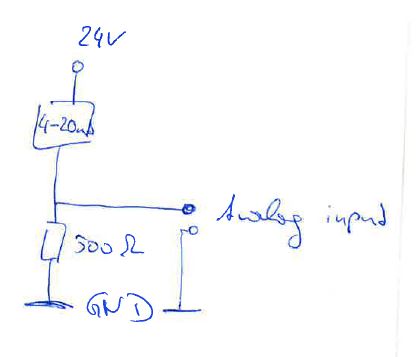

    HAllo zusammen,
    hat jemand von euch schon eine vernünftige und günstige idee bzgl. Umwandlung von 4-20mA oder 0-20mA in 0-10V???
    • 3317
    500 Ohm Widerstand in Serie?
    20mA entsprechen 10V
    4mA entsprechen 2V
    Oder etwas teurer einen echten Pegelwandler

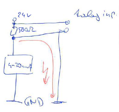

      also nur ein 500 Ohm widerstand an die plusseite und passt.....
        • 3317
        Auf die Minusseite!
        Der analoge Eingang hat das Bezugspotenzial GND. Mit dem GND vom analogen Eingang fabrizierst dir sonst einen Kurzschluss und das 4-20mA Gerät wird gar nicht erst funktionieren weil es keinen Strom bekommt. Außerdem würdest so direkt 24V am analogen Eingang anliegen haben. Über ihm das so begeistert, weiss ich nicht.
        Womöglich wird irgendwas kaputt, weil du dir über 24V die 20mA irgendwo am GND vom analogen Eingang versenkst.
        Oder auch nicht nicht, 20mA wird die Leiterbahn vom Stecker zu GND schon aushalten

          Hi. Habe es so wie auf dem ersten Bild gerade erst am Sonntag gemacht. Funktioniert super.
          24V am Analogeingang würde dem Eingang nichts machen,weil man ja den AI auch als DI verwenden kann. Grüße Tom

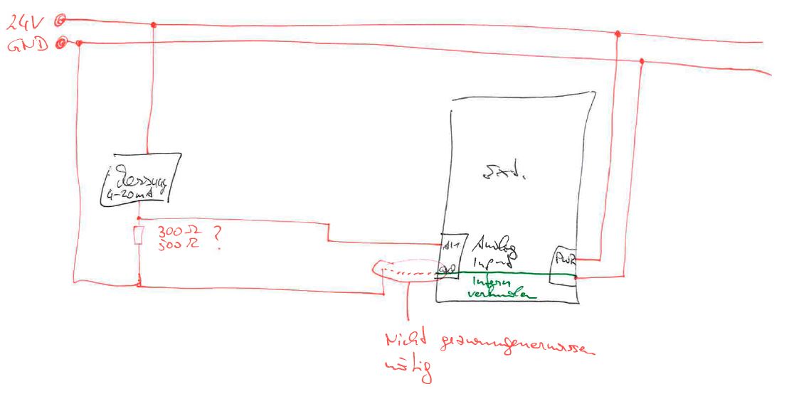

              noch eine blöde Frage dazu.....wie soll ich denn bei der Sensorspezifikation folgende Angabe verstehen: "Ausgang <300 Ohm Last ( 4- 20mA)"
                • 3317
                Maximale Bürde sind 300Ohm und 500Ohm wird eventuell ein Problem.
                Dann verwendest eben 300 Ohm ... 4mA entspicht 1,2V und 20mA 6V.
                Eventuell einfach einen 500 Ohm Widerstand versuchen, siehst dann ja ob das noch funktioniert.
                Oder du verwendest einen speisetrenner mit einem 4-20mA Eingang und 0-10V Ausgang. Kostet aber.
                z.B. sowas da:
                http://schriever-schulz.de/pdf/info_...etrenner-n.pdf
                  • 5178
                  Der Antwort von Thomas M. ist eigentlich nichts mehr hinzuzufügen.
                  Da ich aber unterdessen meine Antwort bereits verfasst hatte, erlaube ich mir sie trotzdem abzusenden
                  Ich versuchs mal ein bisschen zu erklären:
                  Normalerweise ist die "Bürde" abhängig von der Versorgungsspannung.
                  Da ich nicht weiss welchen Sensor Du verwendest gehe ich mal von den <300 Ohm, welche Du als Last angegeben hast, aus.
                  Dies würde bedeuten, dass der Sensor nur bis zu einer Ausgangsspannung von:
                  U=300Ohm*0.02A=6V
                  brauchbare Werte liefert.
                  Bei einer Belastung mit 500Ohm wäre demzufolge der maximale Strom:
                  I=6V/500Ohm=0.012A=12mA
                  Dies würde bedeuten, dass der Sensor bei einer Last von 500 Ohm
                  bei 4 mA: 500Ohm*0.004A=2V
                  bei 12mA: 500Ohm*0.020A=6V
                  Danach sind die Werte unbrauchbar.
                  Hingegen bei einer Last von 300 Ohm
                  bei 4 mA: 300Ohm*0.004A=1.2V
                  bei 20mA: 300Ohm*0.020A=6V
                  alle Werte innerhalb der Zulässigkeit sind.
                  Bei einer Last von 250 Ohm
                  bei 4 mA: 250Ohm*0.004A=1V
                  bei 20mA: 250Ohm*0.020A=5V
                  Auch diese Werte sind im messbaren Bereich.
                  Zusammengefasst:
                  Wenn Du einigemassen vernünftige Werte über den ganzen Bereich benötigst, müsstest Du schauen, dass die Last <300 Ohm beträgt.
                  Da der Analogeingang einen Eingangswiderstand von 10kOhm hat, könntest Du beispielsweise einen 310Ohm (oder zwei 620Ohm parallel) Widerstände am Analogeingang verwenden, dann wärst Du ziemlich genau bei 300Ohm.

                      Hi. Bei mir hat der 500 ohm genau gepasst.Wie Romildo schon schreib. Wichtig ist die Ub des Sensors. Der Widerstand darf auch nur so groß sein dass die Ub nicht unterschritten werden.
                      • Christoph_Koch
                        Christoph_Koch kommentierte
                        hast du vielleicht auch ein Foto von deiner Lösung, möchte dass auch an meiner pool pumpe einsetzen......wann löst du eigentlich deine Rückspülung aus?
                        Bearbeiten Melden
                    • Iksi
                      • 1111
                      Man sollte aber auch den Eingangswiderstand des analogeingangs mit berücksichtigen. (10kOhm)
                      Da die dann beide parallel geschaltet werden, also 500Ohm und 10k parallel ist das gleich 476 Ohm. Somit passen die 2 und 10 V nicht ganz.
                      Der Bereich ist dann ca. 1,9 bis 9,5 V.
                      Alternativ müsste man einen 526 Ohm Widerstand nehmen. Dann passt es ca.
                      Ich habe das ganze mit 500Ohm Widerstandänden gemacht und des Messumformer einmal durchgeführten, also ein mal 4mA und einmal 20mA rausgeben lassen, dann gucken was Der Ms anzeigt....
                      Gruß Iksi
