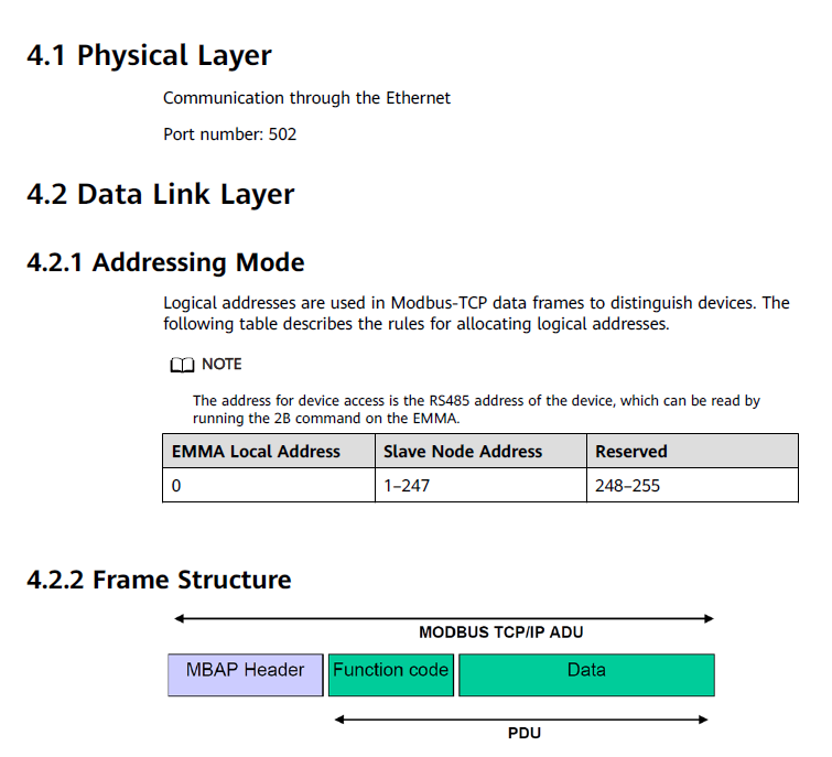

                Rar9 ich kann das irgendwie so nicht bestätigen. Fakt ist: Emma läuft über ID 0 und ist daher technisch gesehen nicht (direkt) über Loxone auszulesen.
                Der WR kann natürlich über die jeweiligen Register angebunden werden. Wie kommen wir jetzt aber an die Daten der Emma? Mir fehlt aktuell z.B. das Register 37113 des WR, weil dieses über die WR-Abfrage keine bzw. fehlerhafte Daten liefert. Ich vermute, dass dieses Register an die EMMA durchgereicht wird o.ä. und dann nur darüber abgefragt werden kann. Kannst du kurz aufzeigen, wie es bei dir mit der EMMA einstellungsseitig klappt? Würde mich freuen das einmal zu sehen

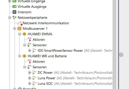

                  Hallo zusammen
                  rvn1909
                  Bei mir funktioniert es seit heute direkt via Modbus TCP Loxone und EMMA in der neuen Release der Loxone kann unter Modbus die ID 0 vergeben werden.
                  Zum auslesen der Daten wie bisher die Vorlage aus der Loxone Library nehmen und 2x einfügen einmal mit der Modbus ID vom WR für die Werte des WR's und der Batterie und dann noch einmal mit der ID 0, dort muss der Wert unter Power Sensor abändern und zwar die IO Adresse von 37113 auf 31657 somit bekommst du die Werte aus dem EMMA weitere Werte kannst du dir mit zusätzlichen Sensoren erstellen gemäss Modbus TCP Doku der EMMA.
                  Beim anderen Modbusgerät mit der ID vom WR kannst du die Werte DC Power Luna Power und Luna SOC raus ziehen.
                  Somit hast du die wichtigsten Werte.
                  Welche Modbus ID der WR hat siehst du im Fusion Solar Portal.
                  Da die Modbus Protokoll-Adressen beim EMMA und Smart Dongle nicht identisch sind muss diese in der Vorlage angepasst werden.
                  Hoffe es klappt so.

                  • zuend-elektro
                    zuend-elektro kommentierte
                    fritzhilde JA nur die EMMA via WAN anschliessen der WR darf kein Dongle haben da die Kommunikation ja via EMMA läuft.
                    Der WR hat dann einfach eine andere Modbus Adresse aber via IP der EMMA

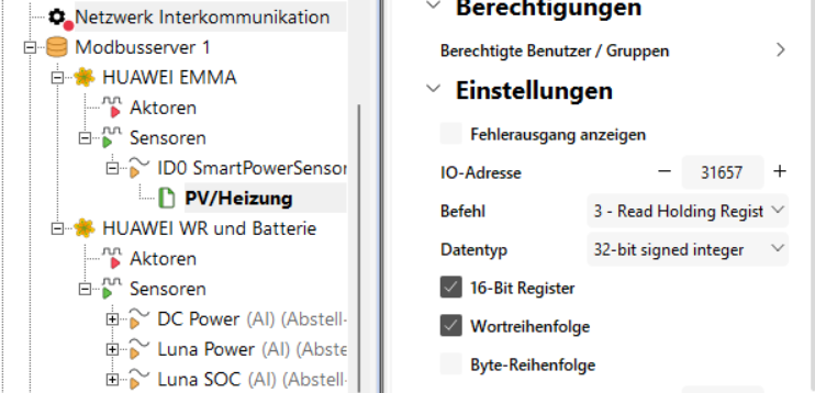

                    Nick via WAN Schnittstelle ist schon richtig, wie Rar9 oben schreibt muss folgendes auf der EMMA gemacht werden:
                    Per Installer Account mit Fusion Solar APP Verbindung zur EMMA aufbauen, und eine Feste IP definieren oder im Router festlegen
                    Dann unter Kommunikation Modbus aktivieren, TLS deaktivieren, unter Adresse musste ich die IP vom Miniserver eintragen mit 0.0.0.0 hatte ich auch keine Werte erhalten
                    Unter Loxone Modbus SERVER die Feste IP der Emma für die Verbindung angeben. Unter Geräteadresse die "0" eintragen für die Verbindung zur EMMA und
                    ev ein zweites Modbus Gerät einfügen mit der Modbus ID vom WR für die restlichen Werte.
                    Es kann auch mit der dynamischen IP welche der Router vergeben hat die Verbindung getestet werden, wenn alles läuft sicher auf fixe umstellen und eine vergeben welche nicht im DHCP Bereich liegt, muss dann halt in der konfig nochmals kurz angepasst werden.
                    Loxone auf der neusten Version und die EMMA eventuell auch noch via Portal updaten.
                    sonst benötigt es eigentlich nichts.
                    Bekommst du im Modbus Monitor in der Loxoneconfig eine Antwort vom WR Resp EMMA?
                    Falls nein liegt es ev am Netzwerk oder dass Modbus noch nicht aktiviert ist oder nicht alles auf dem neusten Stand.
                    Bei mir läuft es auf 3 Anlagen jetzt auf anhieb.

                      Nick hmm komisch, Zahlendreher bei den IP's sind keine vorhanden?
                      Bei der EMMA kann eigentlich nicht mehr eingestellt werden als das was du beschrieben hast und wenn da alles i.O. ist, dann müsste es am MS liegen oder ein Switch Firewall Router der was blockt.
                      Beim Miniserver hast du 1 oder 2 Modbusserver angelegt?
                      "- zwei MODBUS Geräte im Loxone als MS angelegt mit ID0 (EMMA) und ID3 (SUN2000) (die ID wird mir im FusionSolar auch angezeigt)"
                      Da musst du 1x Modbusserver anlegen mit der IP:502 vom EMMA den Port 502 fügt er automatisch hinzu
                      dann auf diesem Modbusserver 2 Geräte Anlegen 1x ID0 EMMA 1x ID3 SUN2000 und da die jeweiligen Werte auslesen. Falls du da 2 Server mit der gleichen IP hast beissen sich diese ev!
