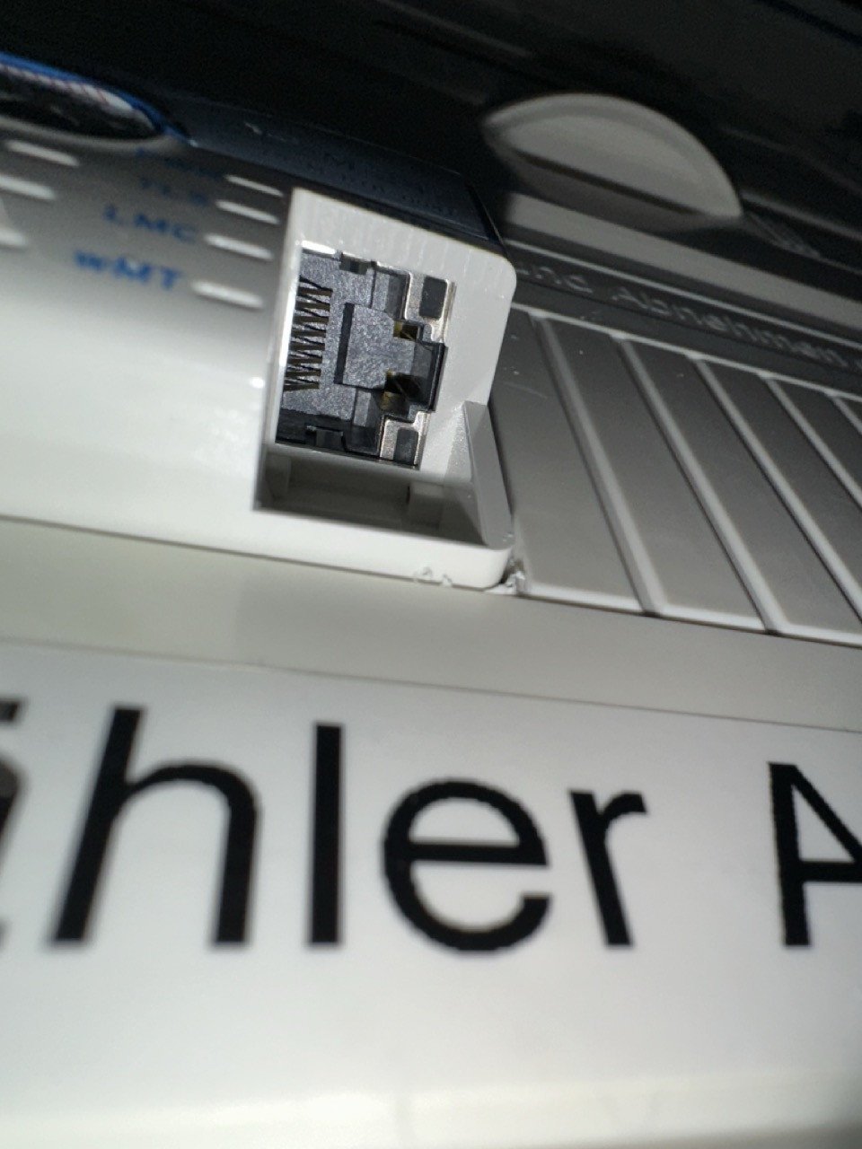

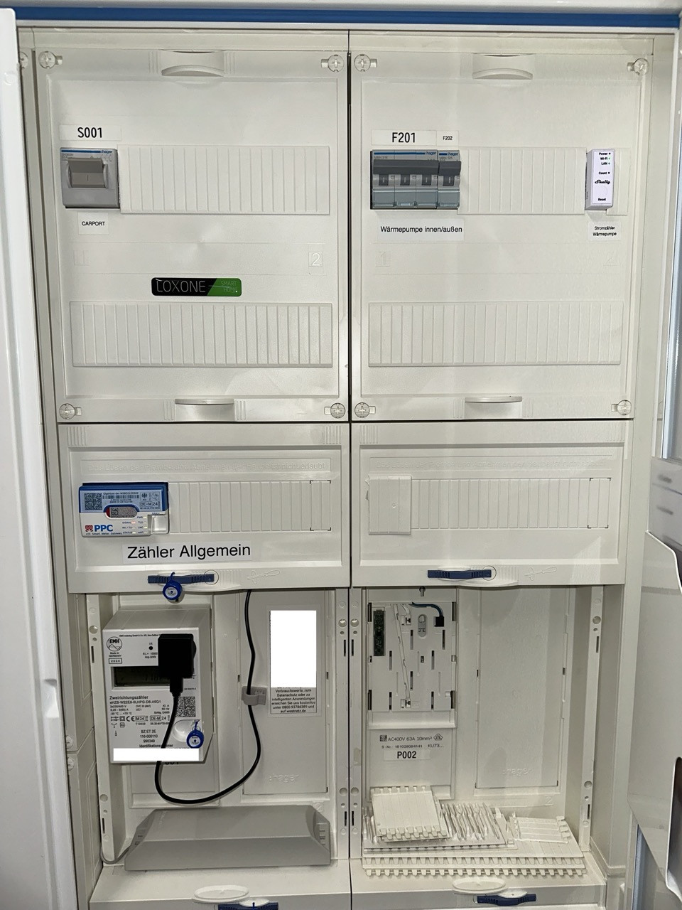

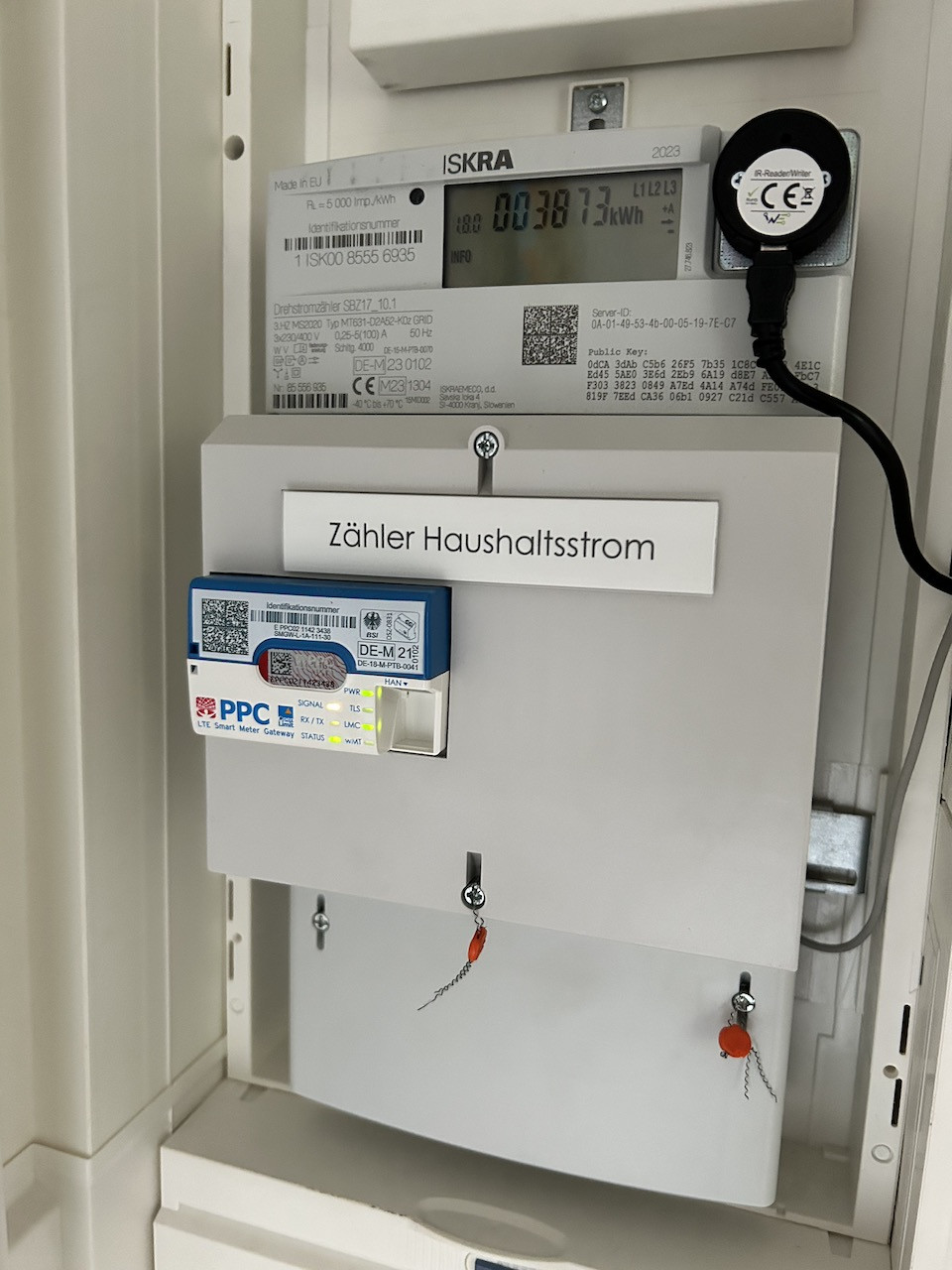

                      • 2136
                      Zitat von Jan W.
                      t_heinrich
                      In meinem SmartMeter ist das SmartMeter Gateway eingebaut und alles verplombt. Nur die optische S0-Schnittstelle und die HAN-Schnittstelle sind zugänglich. Ich vermute, dass das bei Deinem SmartMeter ähnlich ist und der P1 Meter Reader Air daher von einem Endkunden in D gar nicht angeschlossen werden kann, ohne die Plombe zu beschädigen. Ob mein ISKRA Zähler intern ein P1 Interface hat oder eines der anderen im Link aufgeführten Interfaces (P2-P4), um mit dem SmartMeter Gateway zu kommunizieren, ist daher für den Endkunden ziemlich egal.
                      Jan W. zur Info, so sieht es bei mir aus.
Name: Groß (IMG_5944).jpg
Ansichten: 1736
Größe: 259,7 KB
ID: 459413 Klicke auf die Grafik für eine vergrößerte Ansicht
Name: Groß (IMG_5942).jpg
Ansichten: 1699
Größe: 164,0 KB
                      • Jan W.
                        • 30.08.2015
                        • 1490
                        Hallo t_heinrich ,
                        zum Vergleich habe ich auch ein Bild von meinem Zähler hochgeladen. Das SmartMeter Gateway ist hier als "Add-On" auf dem Stromzähler montiert, aber ebenfalls alles außer der HAN-Schnittstelle verplombt. Rechts sieht man noch das graue Kabel für die GSM-Antenne.
                        Klicke auf die Grafik für eine vergrößerte Ansicht  Name: Stromzähler.jpg Ansichten: 0 Größe: 211,1 KB ID: 459533
                        Nach meiner Ansicht ist diese Schnittstelle ein trauriges Beispiel für die Digitalisierung in Deutschland. Eigentlich gut gemeint, aber zumindest am Bedarf der Anschlussinhaber vorbei entwickelt worden. Das BSI erläutert den Zweck der HAN-Schnittstelle und stellt die Spezifikation der Technische Richtlinie (BSI-TR-03109-5) bereit. Am Ende ist es für Anschlussinhaber sehr aufwändig zunächst die Schnittstelle durch den Netzbetreiber freischalten zu lassen. Die nächste Hürde sind die festen IP-Adressen (192.168.1.100 und .200 ), die eine einfache Einbindung in das Hausnetz und die Hausautomation erschweren. Evtl. kann man am eigenen Home-Router ein weiteres IP-Subnetz anbinden, aber ich weiß nicht, ob diese Schnittstelle auch ein Routing in das vorhandene IP-Netz im Haus unterstützt. Da die Kommunikation mit Zertifikaten und TLS verschlüsselt ist, benötigt man zumindest bei einem MS Gen 1 ein Raspberry und der könnte ggf. mit einer 2. IP-Adresse (oder einer 2. LAN-Schnittstelle) die Kommunikation mit dem SMGW übernehmen.
                        Ich hatte vor der Installation des SMGW die Hoffnung, dass diese IP-basierte HAN-Schnittstelle einfacher und zuverlässiger ist, als die optische S0-Schnittstelle, die ich bisher verwendet hatte. Ich hatte früher häufiger Probleme mit dem S0-Adapter, weil die Justierung (Drehung) genau passen musste und die Dioden im alten Zähler von Logarex sehr schwach sind. Die Anpassung im Plugin mit den richtigen Parametern war auch mühsam.
                        Leider scheint bei meinem Netzbetreiber (SH-Netz) die Marketing-Abteilung dem Betrieb um Jahre voraus zu sein. Im Portal kann ich manuell! meine Zählerstände eingeben, aber sehe keine Einspeise- oder Verbrauchsdaten. Die HAN-Schnittstelle konnte oder wollte der Support nicht freischalten. Am Ende bin ich wieder zu der noch vorhandenen optischen Schnittstelle zurückgekehrt. Der Zähler von ISKRA verwendet immerhin stärkere Dioden, so dass die Kommunikation stabiler ist. Dafür fehlt dem Zähler eine Taste und das Freischalten der PIN mit der Taschenlampe war wirklich sehr frickelig und zeitaufwändig.
                        Mit der Installation einer PV-Anlage (Huawei) mit Speicher ist am Netzabschlusspunkt letztes Jahr ein weiterer Zähler installiert worden, da die Zähler vom Netzbetreiber nicht kompatibel sind. Das ist wohl bei fast allen Herstellern von PV-Anlagen der Fall. Heute verstehe ich den Grund. Leider sind die Zähler der PV-Anlagen häufig nicht saldierend und man hat i.d.R. keine Wahl. Für eine fehlerfreie Anzeige im Loxone Energieflussmonitor ist eine schnelle Abfrage der einzelnen Zähler im niedrigen Sekundenbereich notwendig. Anfangs hatte ich noch Probleme mit einer schnellen Abfrage der Daten über die PV-Anlage, aber das ist mittlerweile gelöst.
                        Mit der Nutzung der S0 Schnittstelle bin ich nicht ganz zufrieden, aber es funktioniert zumindest einigermaßen. Falls der Zähler nach 6 Jahren (Eichfrist) wieder durch einen anderen Hersteller getauscht wird, überlege ich mir, ob ich es wie Prof.Mobilux mache und noch einen weiteren Zähler zu installiere, um Werte schnell und stabil in die Hausautomation zu übernehmen. Dann sind insgesamt 3 Zähler am Netzabschlusspunkt installiert - Willkommen bei der Energiewende und der schönen smarten Welt!
