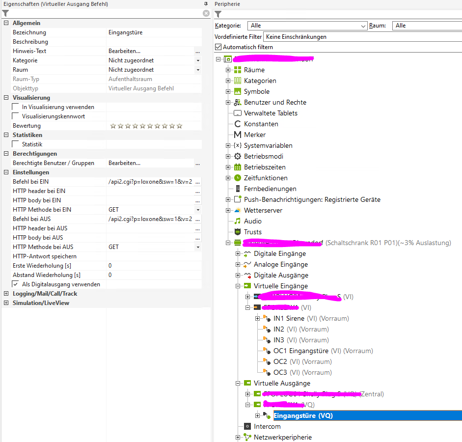

    • Pentium789
      • 04.11.2019
      • 115
      die API Dokumentation sollte keine Fragen offen lassen....
      aber hier ein kleines Bild für einen Virtuellen Ausgang für ein Motorschloss

        Vielen Dank! Werde mich damit beschäftigen.

            Noch eine kurze Info, die ganze Kommunikation zwischen MS und dem Gerät ist unverschlüsselt und kann offen mitgelesen werden, das muss man bedenken wenn es für Zugänge usw. verwendet wird.

              Generell ist ein http Eingang mit 10sec Verzögerung eine Notlösung
