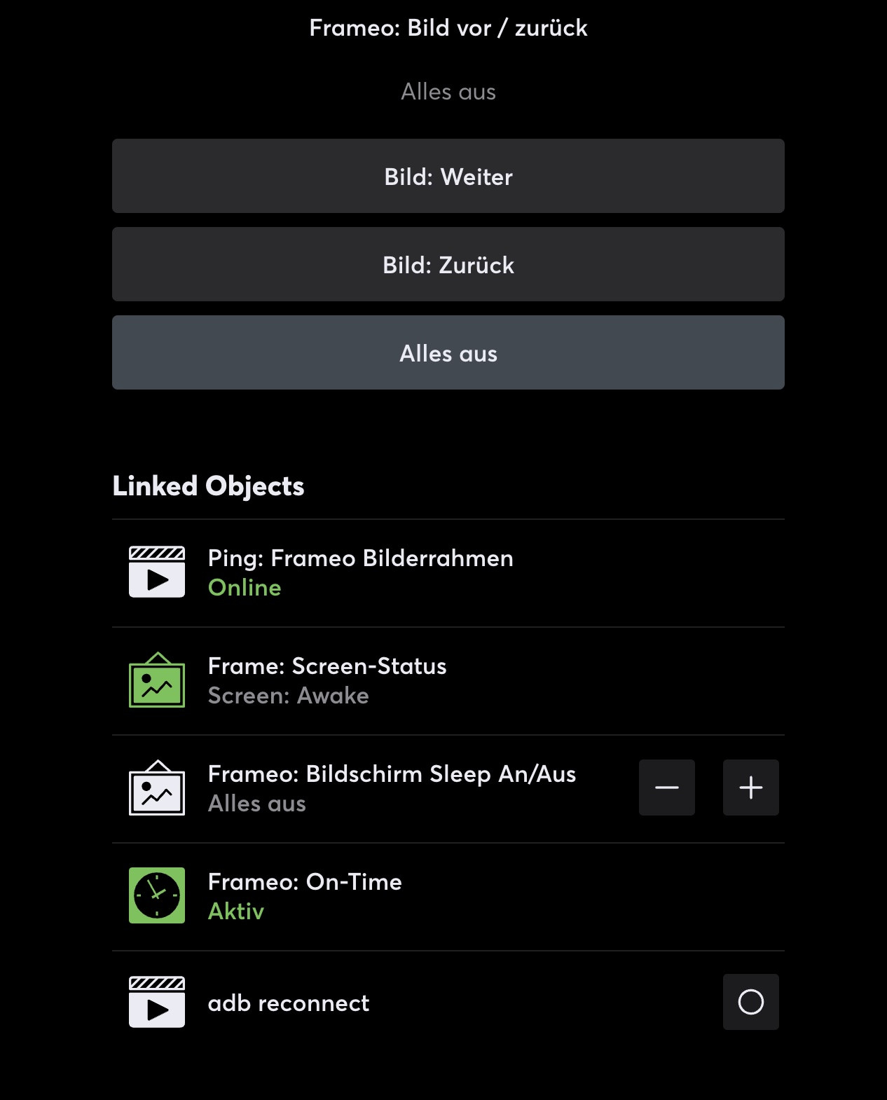

      ..ich habe oben noch einen Befehl ergänzt, mit welchem man den Screen-Status abfragen kann. Diesen trigger ich stündlich um den aktuellen Status in Loxone angezeigt zu bekommen (so sehe ich z.B. dass der Screen-Sleep Befehl in bestimmten Situationen funktioniert hat). Außerdem habe ich in meiner Loxone-Config noch einen adb coonnect <<IP>> Befehl direkt eingebaut um die seltenen disconnects schnell beheben zu können... Die meisten Aktionen habe ich dabei als verlinkte Bausteine an den häufigeren Use-Case des manuellen Bilder-Durchschaltens gehängt (das geht per Loxone-Taster in der Nähe des Bilderrahmens).
