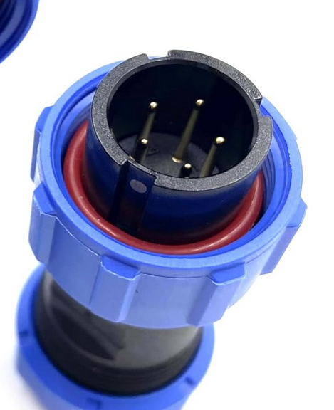

    Mein Versuch wäre dann die Daten über die am Marstek vorhandene RS485-Schnittstelle auszulesen- mir ist wichtig dass das ganze lokal möglich ist ohne eine Cloud dazwischen.
    Im photovoltaikforum gibts dazu schon einige Infos dazu zum Jupiter C Plus mit Steckerbelegung, passende Gegenstecker von Ebay und auch Infos den Modbus-Registern:
    Moin zusammen, der Jupiter C+ von Marstek besitzt ja eine 5 polige RS485 Buchse. Auf Pin 1 und 2 kommen die Kontakte für die Modbus Ansteuerung raus, das ist bekannt. Hat schon jemand den Deckel mal aufgeschraubt und geschaut was auf Pin 3, 4 und 5…

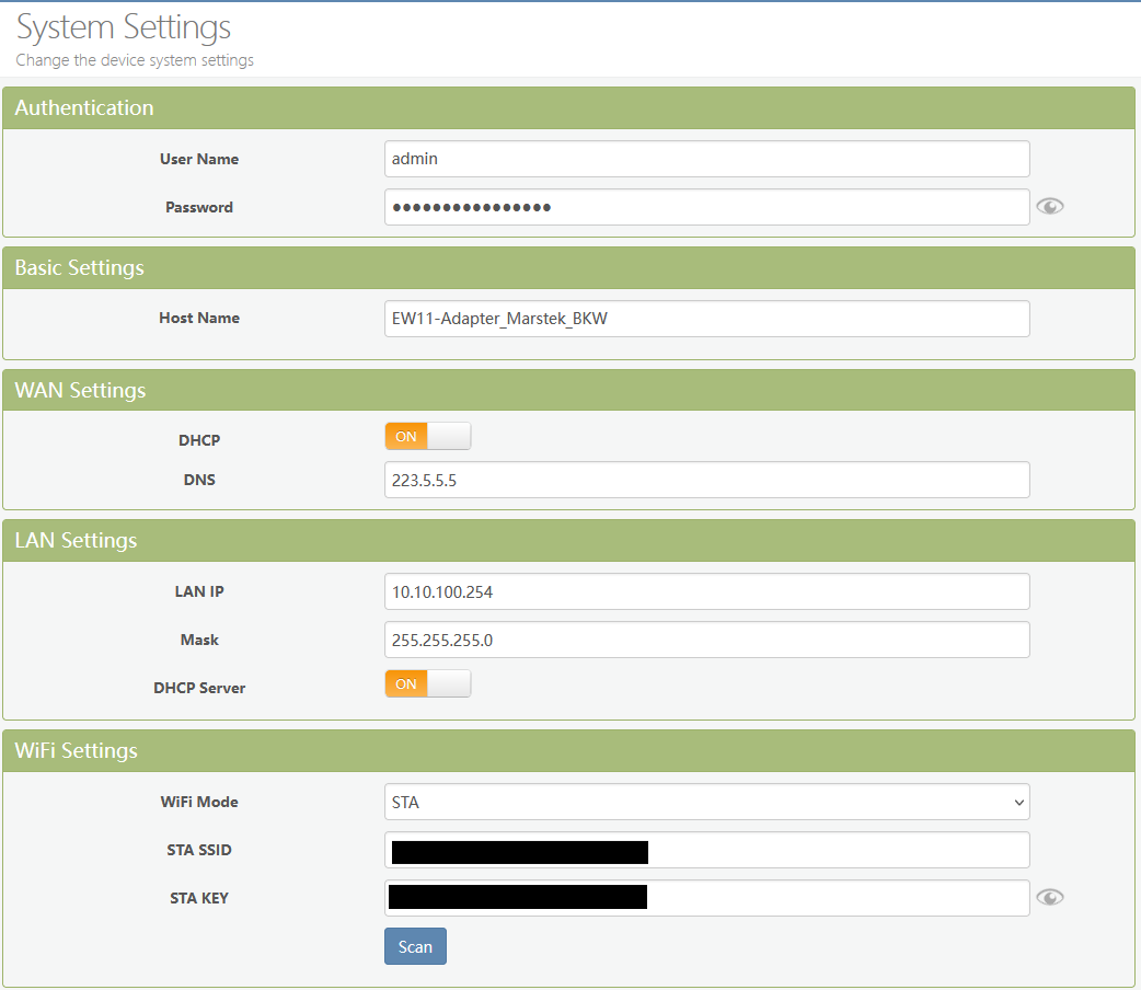

        Nachdem Aliexpress den Konverter überraschenderweise innerhalb einer Woche geliefert hat, hab ich das ganze jetzt mal ganz quick and dirty zusammengebastelt und probiert. Und was soll ich sagen, es läuft Tadellos!
        Das BKW liegt dazu testweise nur am Boden, und auch den Ebay-Stecker hab ich noch nicht da- also alles noch improvisiert:
        Klicke auf die Grafik für eine vergrößerte Ansicht  Name: Screenshot 2025-08-09 083349.png Ansichten: 0 Größe: 561,1 KB ID: 466809
        Die Pinbelegung ist bei mir aktuell so:
        Marstek RS485-Buchse USB-RS485-Konverter am Loxberry
        Pin-1 - A A
        Pin-2 - B B
        Pin-3 - Data GND? GND
        Pin-4 - ?
        Pin-5 - ?
        Wobei bei Pin3 bin ich mir nicht sicher, da gibt es unterschiedliche Aussagen in den Foren, ob das Data-GND ist oder ob er generell unbelegt ist. Muss ich mir bei Gelegenheit noch ansehen und messen, die Datenverbindung hat bei mir aber auch zwischendurch ohne Pin3, nur mit A & B auch problemlos funktioniert.

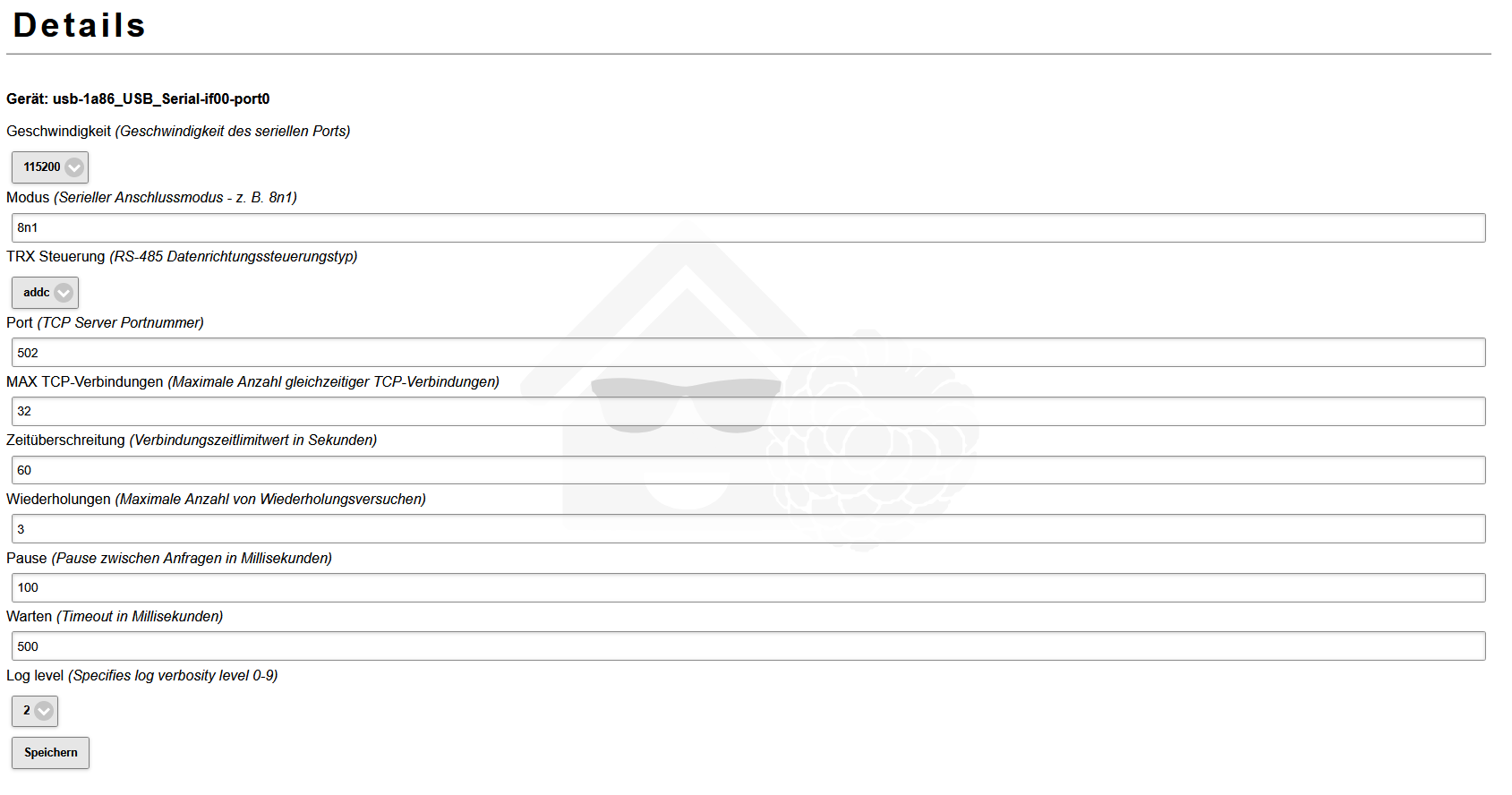

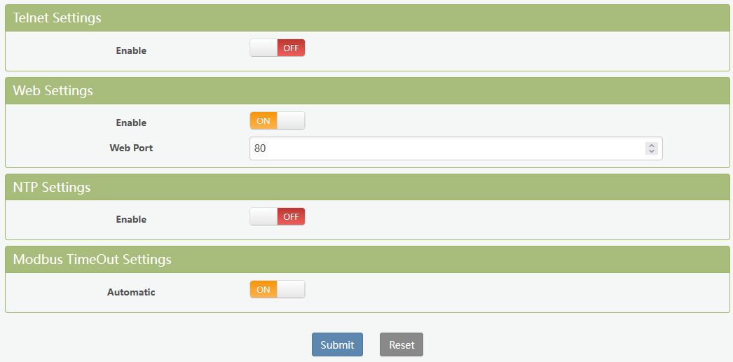

        Im Loxberry muss im Modbus-Gateway lediglich die Geschwindigkeit des Adapters auf 115200 geändert werden, alles andere kann voreingestellt bleiben:
        Klicke auf die Grafik für eine vergrößerte Ansicht  Name: grafik.png Ansichten: 0 Größe: 96,9 KB ID: 466810

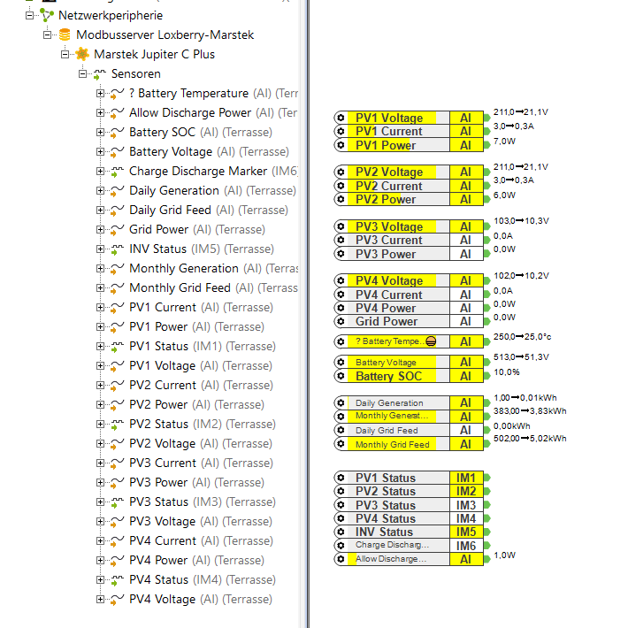

        Anhand der Infos aus dem Photovoltaikforum hab ich dann in der Config das Modbusgerät angelegt mit den einzelnen Eingängen. Ist noch nicht ganz vollständig, die Softwarestände und Gerätedetails hab vorerst ich mal weggelassen, die brauch ich in Loxone eigentlich nicht. Im Anhang mal von meinem Erststand die Vorlage als zip für euch zum einfacheren Einbinden.
        So schauts dann in der Config aus:
        Klicke auf die Grafik für eine vergrößerte Ansicht  Name: grafik.png Ansichten: 0 Größe: 119,1 KB ID: 466811
        Die Vorlage darf natürlich von jedem gerne auch erweitert, angepasst oder korrigiert werden
        Es dürfte somit eigentlich auch die alternative Variante mit dem EW11A RS485 Modbus zu Wifi- Adapter funktionieren, dann bräuchte man auch keinen Loxberry dazu und die Verbindung wäre Kabellos. Einzig beim Jupiter C Plus ist an der RS485-Buchse scheinbar keine Spannungsversorgung mehr aufgelegt, weshalb der EW11A separat über ein extra (USB-)Netzteil versorgt werden müsste. Werde ich mir in den nächsten Wochen aber auch mal ansehen, da die Kabellose Variante je nach Aufstellort des Speichers schon auch Vorzüge hätte.
