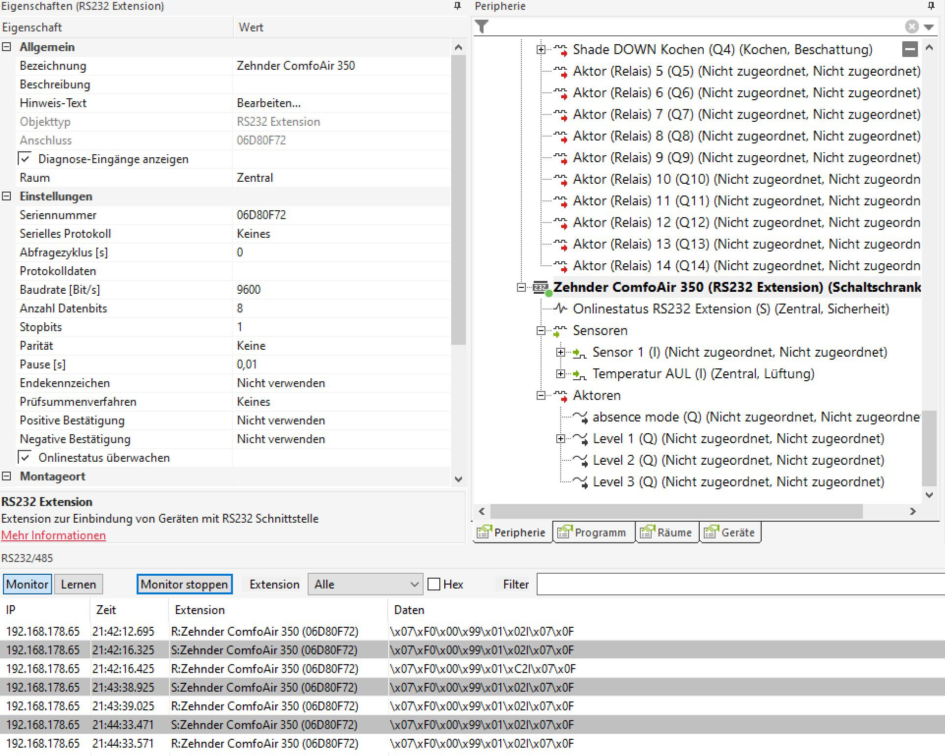

                  Klicke auf die Grafik für eine vergrößerte Ansicht  Name: RS232.JPG Ansichten: 0 Größe: 794,9 KB ID: 279096Hallo Zusammen,
                  ich bin am verzweifeln, da ich noch nicht einmal eine Verbindung zustande bekomme.
                  Hab mein Q350 über den RJ45 (PIN 2,3,8) angeschlossen. Leider kann ich weder Werte einlesen noch Aktoren schalten. Wenn ich den Aktor Level 1 schalte, sendet die Extension den Befehl, welcher (der gleiche Befehl!!) genau 100ms später wieder empfangen wird. Ist das normal? Rx und Tx tauschen bringt keine Veränderung.
                  Ich hoffe mir kann jemand mit diesem Problem helfen - ich weiß nicht mehr weiter!
                  Zuletzt geändert von ChrisR; 10.12.2020, 21:12.
                    Bist du sicher das die Q350 eine RS232 Schnittstelle hat?
                    Die CA350 ComfortAir hat das, aber bei der Q350 musste man doch ein LAN oder KNX MOdul für die Kommunikation einbauen, wenn ich mich richtig errinere.
                    Hast du einen Schaltplan für das ganze oder nimmt du die Anleitung für die ComfortAir?
                  • ChrisR
                    ChrisR kommentierte
                    Hallo Hismastervoice
                    Oh...das könnte der Grund sein Irgendwie bin ich davon ausgegangen, dass es sich um dieselbe Anlage handelt. Dann kann ich mir wohl die ganz Mühe sparen. Danke für den Hinweis

                  #174
                  Guten Morgen ChrisR,
                  hast du das Raumgerät abgehängt? Auf der RS232 Schnittstelle darf nur ein Teilnehmer laufen. RS232 ist eine Punkt Punkt Verbindung.
                  Tausche mal RX, TX an der RS232 Extension. Vielleicht ist das verdreht.
                  Hast du andere Abfragen programmiert? Temperatur Abfragen \x07\xF0\x00\xD1\x00\x7E\x07\x0F
                  Gruss Beetees
                  • ChrisR
                    ChrisR kommentierte
                    Hallo Beetees
                    Danke für deine Hilfe. Aber so wie es aussieht, hat die ComfoAir Q350 keine RS232 Schnittstelle
                    Hab mir dann wohl die falsche Extension besorgt
