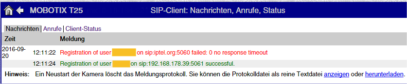

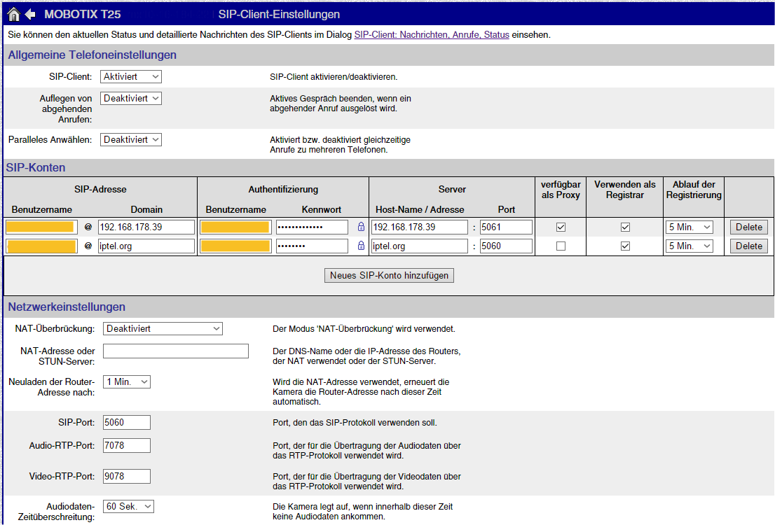

    Mit meiner Mobotix T25 funktioniert mittlerweile alles, bis auf Audio (extern). Momentan habe ich keine Idee mehr, an welcher Einstellung ich noch drehen könnte. Ich habe von den wichtigsten Einstellungen mal Screenshots gemacht.

    Hattest du den Forumthread zum selben Thema schon gesehen bzw. die Dinge draus getestet? https://www.loxforum.com/forum/germa...tioniert-nicht
    Entscheidend ist die erste rote Fehlermeldung in deinem Screenshot, die besagt, dass sich deine Mobotix nicht erfolgreich bei Iptel anmelden konnte. Passiert bei mir übrigens ab und an auch mal, da iptel nicht 24/7 zu 100% verfügbar ist. Aber für einen kostenlosen Service okay. Sollte aber spätestens nach einer halben Stunde wieder gehen. Ich hatte den Fehler z.B. das letzte Mal gestern morgen in der Nacht einmal und davor zwei Wochen gar nicht.

            Hast du telnet auf iptel und Port schon erfolgreich versucht?
            Hast du mal den ersten Sip Account entfernt? Der wird nicht benötigt. Am besten dann Schließen (permanentes Speichern) und auch mal einen Neustart.
            Mal mit einem einfachen Passwort bei iptel konfiguriert probiert, dass keine Sonderzeichen hat? Manchmal haben Programme (also in diesem Fall die Mobotix Firmware) Probleme mit bestimmten Zeichen.

                Erfolgsmeldung! Habe folgendes gemacht:
                • Admin/SIP Client Einstellungen: Ersten (lokalen) SIP-Account gelöscht (ist überflüssig, wie Gerrit geschrieben hat)
                • Admin/Ethernet-Schnittstelle - Domain Name Service (DNS): Public-DNS-Server von Google eingetragen (s. Bild)
