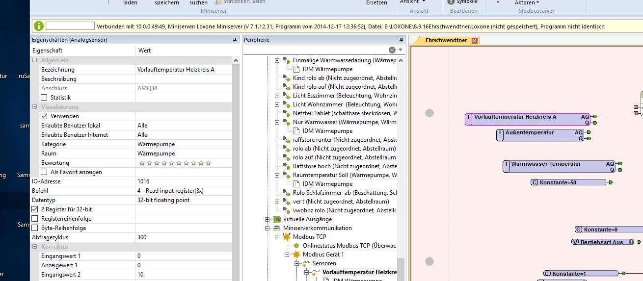

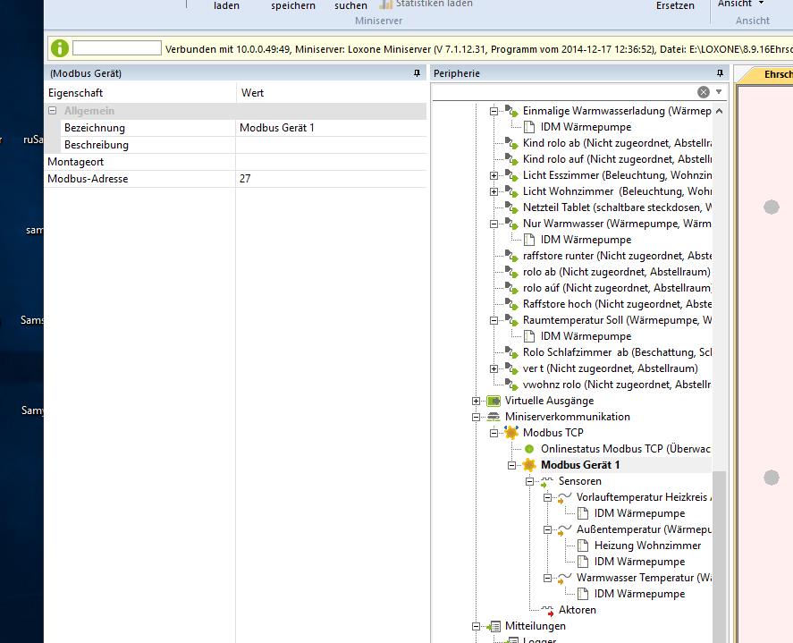

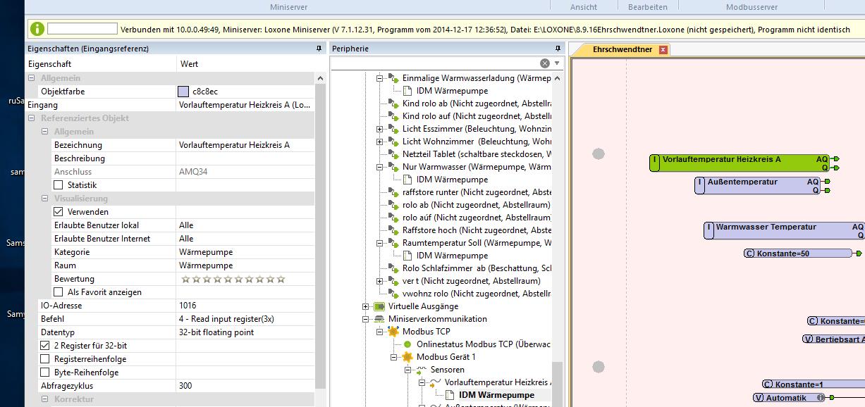

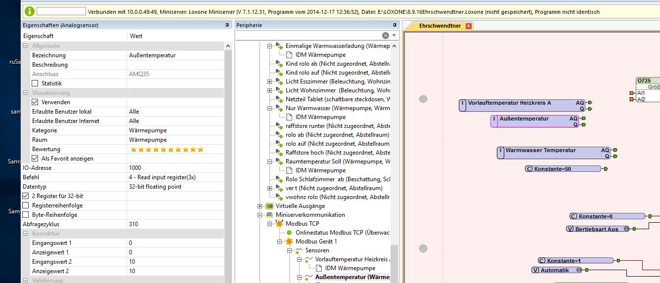

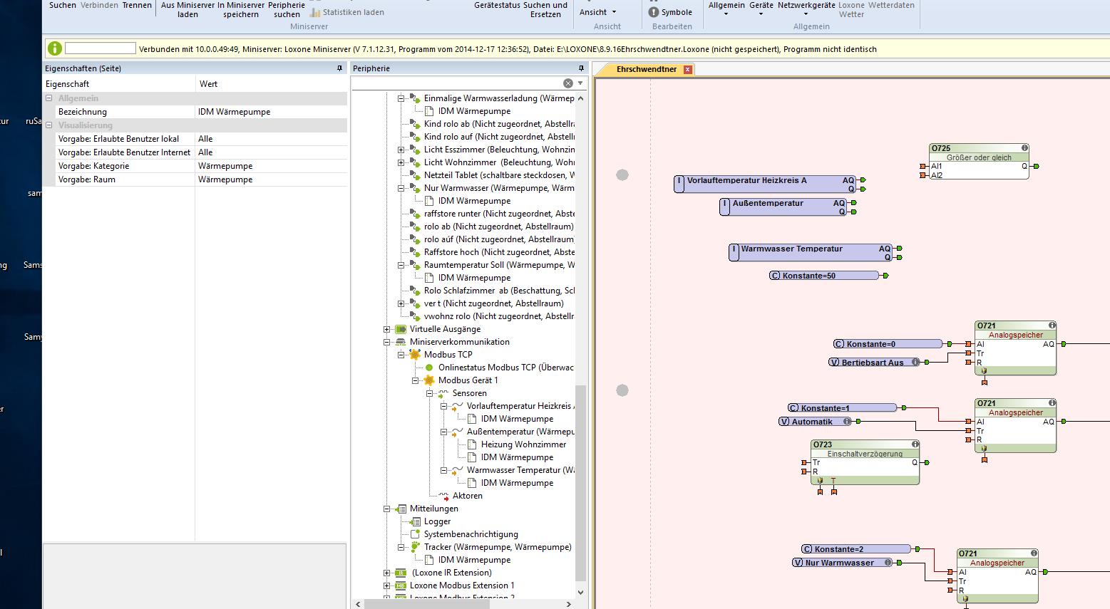

              Hier zur veranschaulichung ein paar Bilder.Deine Ip Adresse mußt du dementsprechend ändern.
              Das Auslesen funktioniert wunderbar. Nur mit den ändern der Betriebsmodi hatte ich meine Probleme. Da hat sich die Wärmepumpe immer wieder aufgehängt das habe ich momentan aufgegeben da ich keine Zeit mehr habe (das kann aber auch an der software meine Wärmepumpe gelegen haben da ich mit der app da gleiche Problem hatte)
                Vielen Dank Asd1234,
                mittlerweile hab ich es auch am laufen. Das Problem war anscheinend ein Bug in der Loxone Config den TCP Kommandos wurden nicht geschickt. Konnte auch meinen AV Receiver nicht bedienen. Kann jetzt auch erfolgreich die Temperaturen auslesen. Betriebsarten will ich eh nicht unbedingt ändern.

                      2. Unter Modbus Gerät ist dann eine Modbus Adresse einzgeben, welcher Wert muss da rein?
                      3. Bei den Sensoren, IO Adresse entnehme ich dem Dokument, aber was mus beim Befehl rein?
                      4 Welcher Datentyp muss rein?
