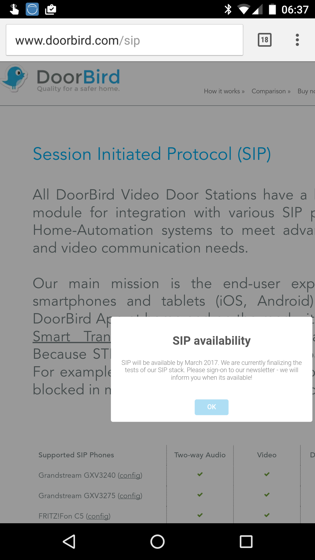

    #33
    Hab gerade auf der doorbird Homepage ein PopUp bekommen, dass Sip ab März verfügbar ist. Vielleicht funktioniert es dann auch richtig zusammen mit Loxone:-)

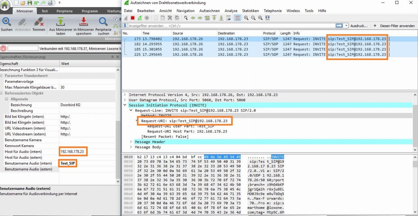

                    #45
                    Ich habe nun mal Test weise einfach die IP meines Notebooks eingetragen und per wireshark aufgezeichnet welcher Datenverkehr entsteht.
                    Wie ihr dem unten angefügten Bild entnehmen könnt, baut sich die Kennung durch Host für Audio und Benutzername zusammen.
                    • challo
                      challo kommentierte
                      @iflur: wäre cool wenn du mit der neuen Erkenntnis nochmal testen könntest:-) vielen Dank!!
