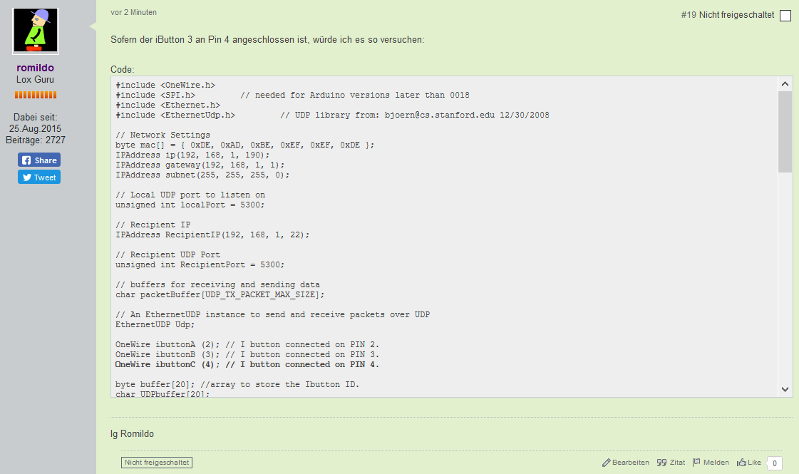

      Sofern der iButton 3 an Pin 4 angeschlossen ist, würde ich es so versuchen:

            • 5164
            Ich habe eigentlich einen Code in #19 reingestellt, dieser wurde aber aus mir unerklärlichen Gründen nicht fregeschaltet.
            Es könnte also sein, dass dieser irgendwann doch noch auftaucht?
            Dies nur zur Info.
Ansichten: 286
Größe: 70,1 KB
            lg Romildo
