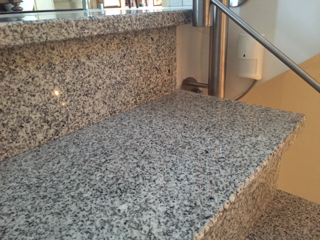

      in dem erwähnten Threat ging es um einen Lichttaster, der Empfänger und Sender in einem Gehäuse hat. (Der Tip kam von mir) Der wird nicht funktionieren.
      Autosen hat auch richtige Lichtschranken, die Du mit Reflektor betreiben kannst/musst, schau Dir die mal an, die Qualität ist absolut amtlich.
      Ich verbaue gerne ganz normale Bewegungsmelder im Treppen-Auge, damit kannst Du selektiv die erste Stufe abfangen.

        Hallo Thomas!
        Ich hatte gehofft, dass Du schreibst, da die Empfehlung bei der Lichtschrank von Dir kam! Danke dafür!
        Gibt es extra "Treppen-Augen"? Ich nehme mal an, dass Du das über die Streuscheibe einfach ausgetestet hast, oder?
        Welche Bewegungsmelder nimmst Du dafür?

          Das ist ein 12V Melder von ABUS, der wird betrieben mit eigenem Netzteil, welches sich aber sehr schnell rechnet. Verfahren war Try and Error

            Alles klar. Danke!
            Der BWM wird sicher günstiger sein als die Geräte von Autosen und dennoch seinen Zweck erfüllen. Ist alles nur im Innenbereich.
              Ich plane den Sygonix HF Sensor für die Treppenbeleuchtung. Den wollte ich Unterputz entweder seitlich vor der ersten Stufe oder unter der Decke über der ersten Stufe platzieren.
