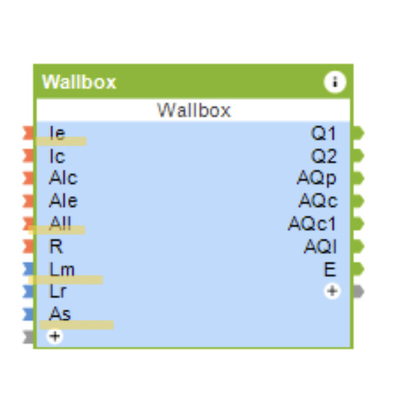

    Am besten mal die Beschreibung/Dokumentation der 4 Eingänge/Parameter des wallboxbausteins lesen.
    damit lässt sich dann eine Überschussladung steuern.
    die Parameter können entweder fest gesetzt werden oder eher zu empfehlen durch eine externe Logikbeschaltung.
    mit le + As (Parameter) kann die Ladung freigegeben werden.
    All + Lm (Parameter) regelt die maximale Ladeleistung. Natürlich Abhängig von der Phasenzahl.

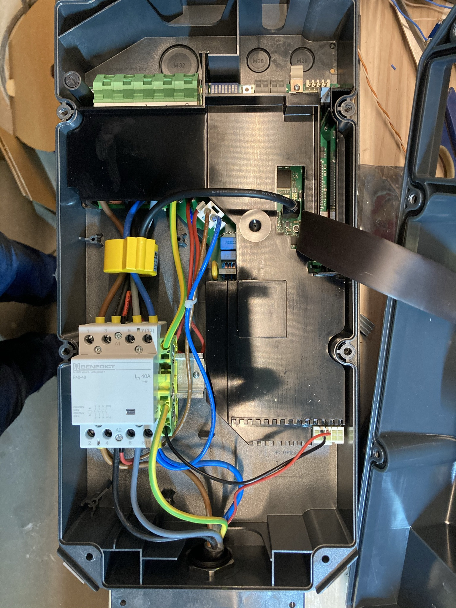

    Ich habe bei meiner Keba Wallbox das Kabel getauscht und nun habe ich hin und wieder das Problem das die Wallbox in der App weiter anzeigt das das Fahrzeug verbunden ist bzw. es noch geladen wird. Zwar mit 0W aber nicht so wie sonst „nicht verbunden“.
    Ich habe in der Config mal geschaut und Q1 ist aktiv aber Q2 ist deaktiviert, also Fahrzeug ist nicht verbunden aber trotzdem ist Q1 aktiviert.
    Habe die Kabelverbindung schon 5x kontrolliert aber ich finde keinen Fehler. Das ganze funktioniert auch von 8 von 10 Fällen aber 2 mal eben nicht.
    Wenn man genau in der App schaut dann Sprint die Anzeige für eine Millisekunde zu „nicht verbunden“ aber dann wird eben 0W angezeigt und es wird so getan als ob das Fahrzeug verbunden ist. Wie gesagt es ist nicht jedesmal aber trotzdem ist es ein Problem für mich.
    Hat jemand einen Tipp was ich noch machen kann damit es funktioniert wie vorher?

    • Triple-M
      Triple-M kommentierte
      Also „Plug“ wechselt immer zwischen 3 und 7, je nachdem ob angesteckt oder nicht. An einer anderen Wallbox steht aber auch „Plug“ auf 3 wenn gar kein Auto angeschlossen ist. „Plug“ scheint evtl. gar nicht das Problem zu sein.
      Ich habe unter „State“ gesehen das dieser von 3 auf 2 springt wenn ich das Kabel abziehe und nicht auf 1 wie normalerweise üblich.
      Zuletzt geändert von Triple-M; 08.10.2021, 17:01.
    • maximilian2202
      maximilian2202 kommentierte
      Klingt sehr seltsam. Fast so also ob das von dir installierte Kabel nicht die Anforderung für eine ausreichende Isolierung der Einzeladern untereinander erfüllt. Die Kommunikation zwischen Auto und Wallbox findet ja vollständig über die Spannung statt welche von CP gegen PE abfällt.

    • Triple-M
      Also wenn das Auto lädt und ich es dann abstecken möchte dann passiert das ganze in 2/3 Fällen von 10. Wenn es nur angesteckt ist und im Standby ist dann passiert es nie.

    #214
    Keiner ne Ahnung was man machen kann? Ist es ein Fehler vom Kabel?

    • maximilian2202
      Hast du denn das Kabel selbst getauscht? Evtl. Kannst du ja mal ein paar Fotos posten.

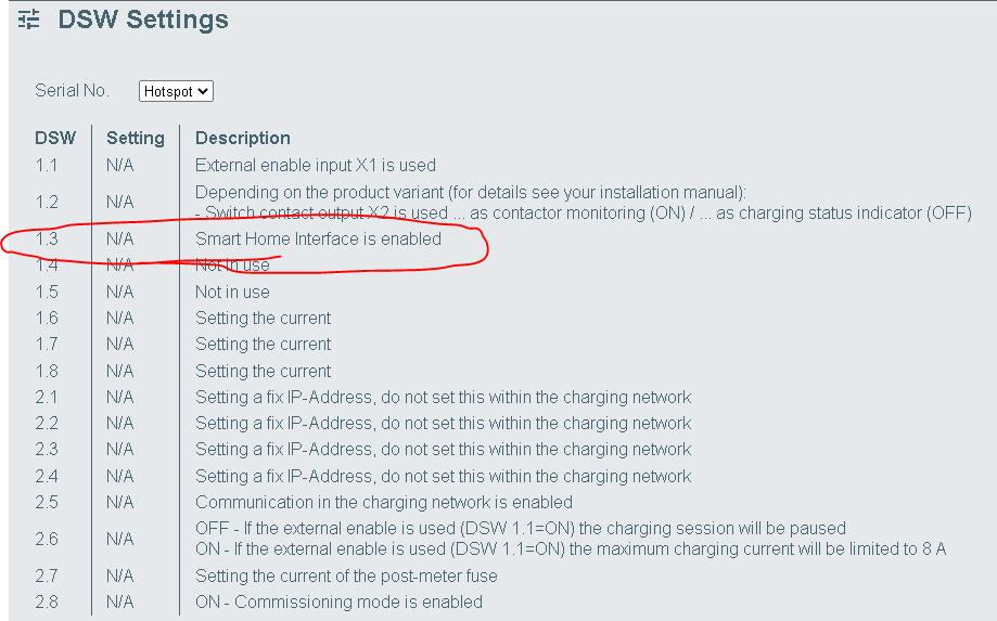

    hat denn schon jemand die p30 x-series am laufen mit Loxone?
    Ich bekomme bisher keine Kommunikation zwischen Wallbox und Loxone hin...
    • Der DIP Switch für UDP ist aktiviert (das zeigt die Weboberfläche der Wallbox auch an)
    • über die Extensionsuche wird wie hier im Thread geschrieben die Wallbox nicht gefunden.
    • Wallbox und MIniserver sind im gleichen IP-Bereich 172.16.1.0/24
    Über die Netzwerkgeräte KEBA p30 habe ich es nun mehrfach versucht, auch mit verschiedenen Einstellungen, jedoch ohne Erfolg. Bei der Seriennummer habe ich die MAC Adresse eingegeben, sowohl ohne wie auch mit :, bei Adresse ist /dev/udp/172.16.1.20/7090 hinterlegt. Das Gerät ist immer offline in Loxone und es kommen keine Werte an.
    • tollertenya
      tollertenya kommentierte
      Kannst Du die Wallbox denn direkt im Browser erreichen?
    • maximilian2202
      Hast du die UDP Schnittstelle mal manuell getestet?
      Da gibt es mehrere Apps fürs Smartphone. Ich nutzt UDP Monitor für iOS.
      Einfach IP und Port eingeben eine Reportanforderung (z.B. „report 1“) senden und das Ergebnis anschauen.
      Sonst bleibt dir natürlich noch die Level 3 Diagnose in Loxone Config. Da siehst du allen Netzwerkverkehr welcher im Miniserver ein und ausgeht. Auch via UDP.
  • huki
    • 14.07.2020
    • 187
    #216
    Ja, die Weboberfläche der Wallbox ist per Browser erreichbar...

    #217
    Problem gelöst...
    Der DSW 2.5 war auf ON, der ist für die Kommunikation zwischen mehreren Wallboxen zuständig. Diesen hatte ich auf ON gestellt, da voraussichtlich nächstes Jahr eine zweite Wallbox folgen wird. Jetzt habe ich den auf OFF gestellt, neu gestartet und es funktioniert wie es soll.

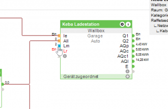

Name: 2021-11-10 20_09_59-Loxone Config - Loxone Raffetseder.png
Ansichten: 1708
Größe: 22,4 KB
        Ich habe folgendes Problem, ich habe am All Eingang eigentlich 0 oder irgend einen Wert, das Auto lädt aber denoch mit 4,45 kw.
        Warum ist das so, bzw was muss ich ändern das dieser Wert angenommen wird?
        • maximilian2202
          0 oder irgendeinen Wert ist schon ein Unterschied
          0 führt immer zum Maximal möglichen Ladestrom.
          Zwischen >=0 und dem minimal möglichen Ladestrom wird der minimal mögliche Ladestrom vorgegeben.
          Wie ist denn deine Wallbox angeschlossen? Ein oder dreiphasig?
          Ist vielleicht was fest in deinem Auto eingestellt?
          Siehst du den übertragenen Wert im Keba Web-Interface?
        • 19domi89
          19domi89 kommentierte
          Dankeschön!
          Ich habs schon heraus gefunden, des war in der APP maximal und nicht intelligent eingestellt, jetzt nach dem Umstellen funktioniert es jetzt!
