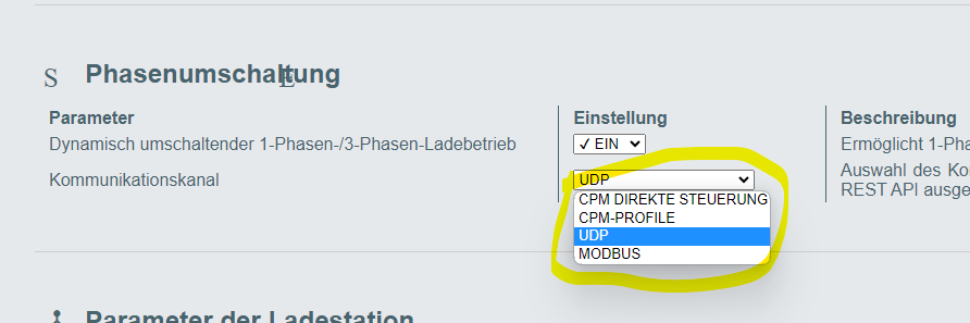

        Hier mal meine Keba P30X über UDP mit PhasenumschaltungKlicke auf die Grafik für eine vergrößerte Ansicht
Ansichten: 1937
Größe: 287,8 KB

          Ich habe jetzt nach 4 Monaten mein Iskra Schütz bekommen, möchte den gerne am Wochenende einbauen, jedoch hadere ich noch etwas an der Einstellung. Was bedeutet:
          CPM direkte Steuerung
          CPM Profile
          UDP
          Modbus
          Bei Keba steht leider nirgends was zu den Profilen
          könnt ihr mir mal ein Beispiel für das Register 5004 zusenden damit ich es verstehe. Spart mir doch eine menge Zeit

            Ich suche die Information was ich beim Virtualen Ausgang eingeben muss das der X2 den Schütz schalltet.
            laut Keba 5052 - Trigger phase switch eine 1 senden damit er in 5 Min umschaltet
            was muss ich wo eingeben?
            Derzeit habe ich einen VA angelegt mit
            /dev/udp/192.168.1.38/7090
            dann einen Befehl mit 5052 = 1
            das funktioniert nicht
          • the--doctor-9
            the--doctor-9 kommentierte
            in der Wallbox ist Phasenumschaltung auf Ein und auf UDP gestellt, bin eigentlich nicht doof und schon mehrere Sachen über Modbus laufen aber mir fehlen einfach die Eingaben zum senden
          • maximilian2202
            maximilian2202 kommentierte
            Also als erstes darfst du das Modbus TCP und das UDP Interface nicht mischen.
            Im UDP Programmierguide findest du die genauen Befehle welche du an die UDP Schnittstelle schicken musst.
            Wenn du also die Loxone Integration verwendest welche auf UDP aufsetzt dann Triggerquelle auf UDP und dann den Befehl über einen UDP Ausgang entsprechend des Guides senden.
