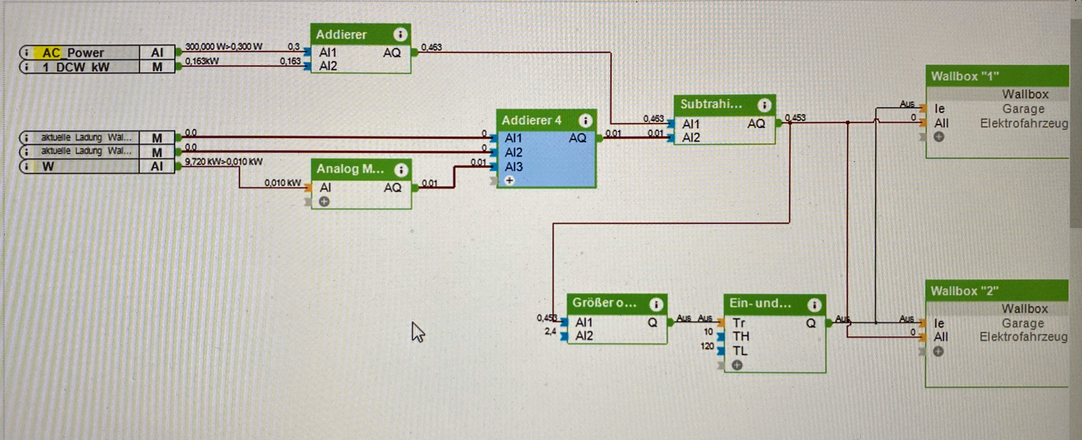

                      Also ich werde mir wohl die Keba Wallbox zulegen und habe heute mal probehalber etwas mit der Config "gespielt" und versucht die Einstellungen von KaJu74 nachzubilden. Es wäre super nett wenn ich euch das mal anschauen könnt und mir sagen könnt ob das soweit richtig ist oder wo ich noch einen Fehler habe.
                      Ist es z.B. richtig das die aktuelle Ladeleistung der Wallboxen vom PV-Überschuss wieder abgezogen wird? Sollte man gerade mal einen Überschuss von 2400W haben und diesen nutzen wollen, dann wird der doch gleich wieder abgezogen und die Ladung beendet oder?
                      Auch habe ich nur einen Eingang für Netzbezug bzw. Netzeinspeisung. Habe ich das so korrekt eingegeben das er keinen negativen Wert in die Berechnung einfliessen lässt?
                      Gehen die Einstellungen bei zwei oder mehr Wallboxen überhaupt so?
                      Klicke auf die Grafik für eine vergrößerte Ansicht  Name: IMG_0570.jpeg Ansichten: 0 Größe: 1,75 MB ID: 235880
                      • KaJu74
                        KaJu74 kommentierte
                        Wenn du Strom verkaufst, was zeigt er dann an? Positive Werte oder negative Werte?
                        Wenn du Strom kaufst, was zeigt er dann an? Positive Werte oder negative Werte?
                      • Triple-M
                        Triple-M kommentierte
                        Also wenn ich Strom beziehe dann positiv und wenn ich Strom verkaufe dann negativ.
                      • KaJu74
                        KaJu74 kommentierte
                        Also den Wert mal - 1 nehmen.
                        Wenn du Strom verkaufst, hast du einen positiven Beitrag und wenn du kaufst, einen negativen.
                        Die Wallbox lädt ja nur, wenn der Wert größer als dein eingestellter Wert ist.
                        Dann noch die Ladeleistung addieren und du hast einen stabile Ladung.
                        Du musst aber noch berücksichtigen, ob 1 oder 2 Autos laden wollen, sonst reduzierst du die Ladeleistung unnötigerweise.
