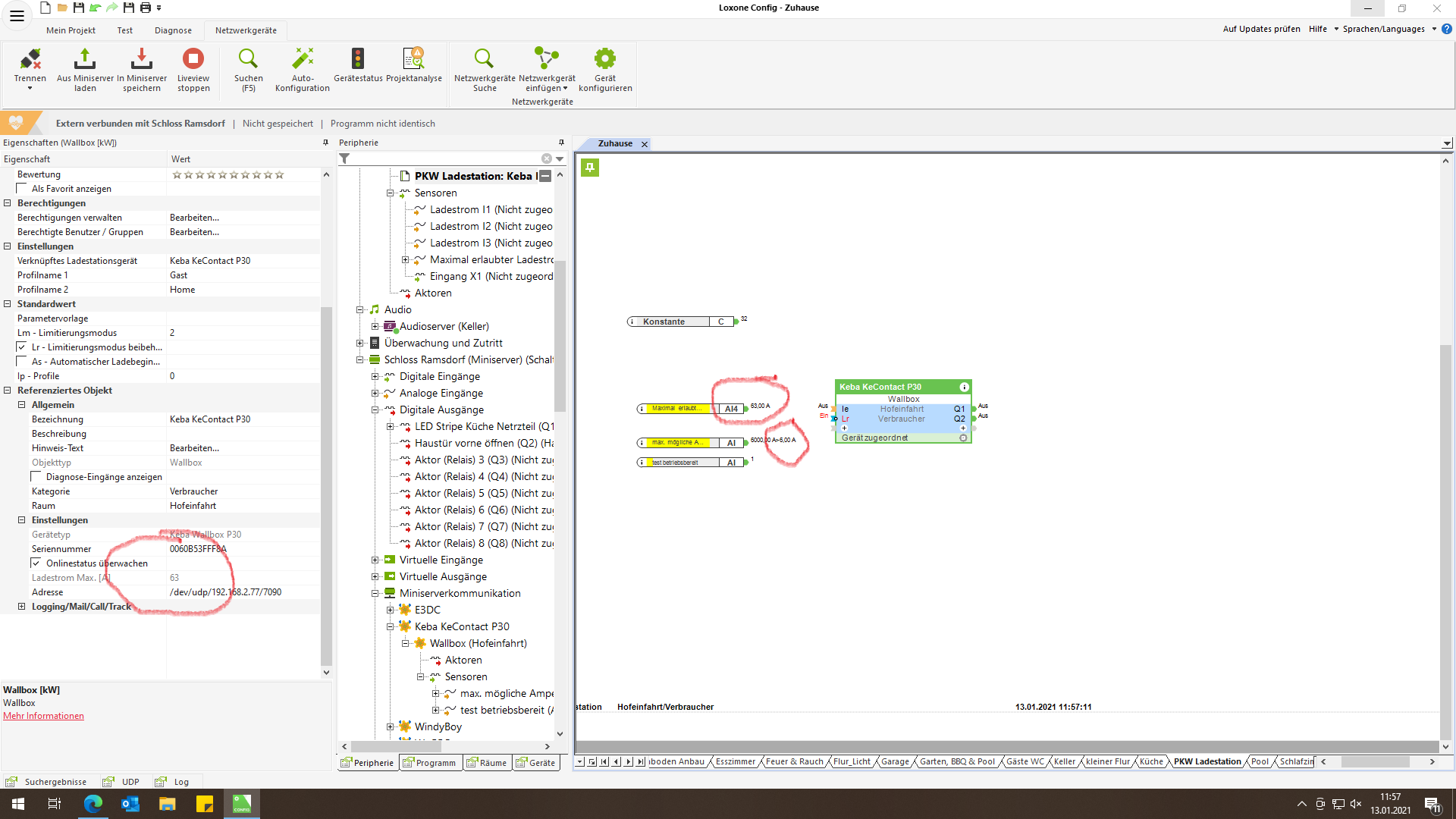

      • je-design
        • 15.04.2020
        • 11
        #126

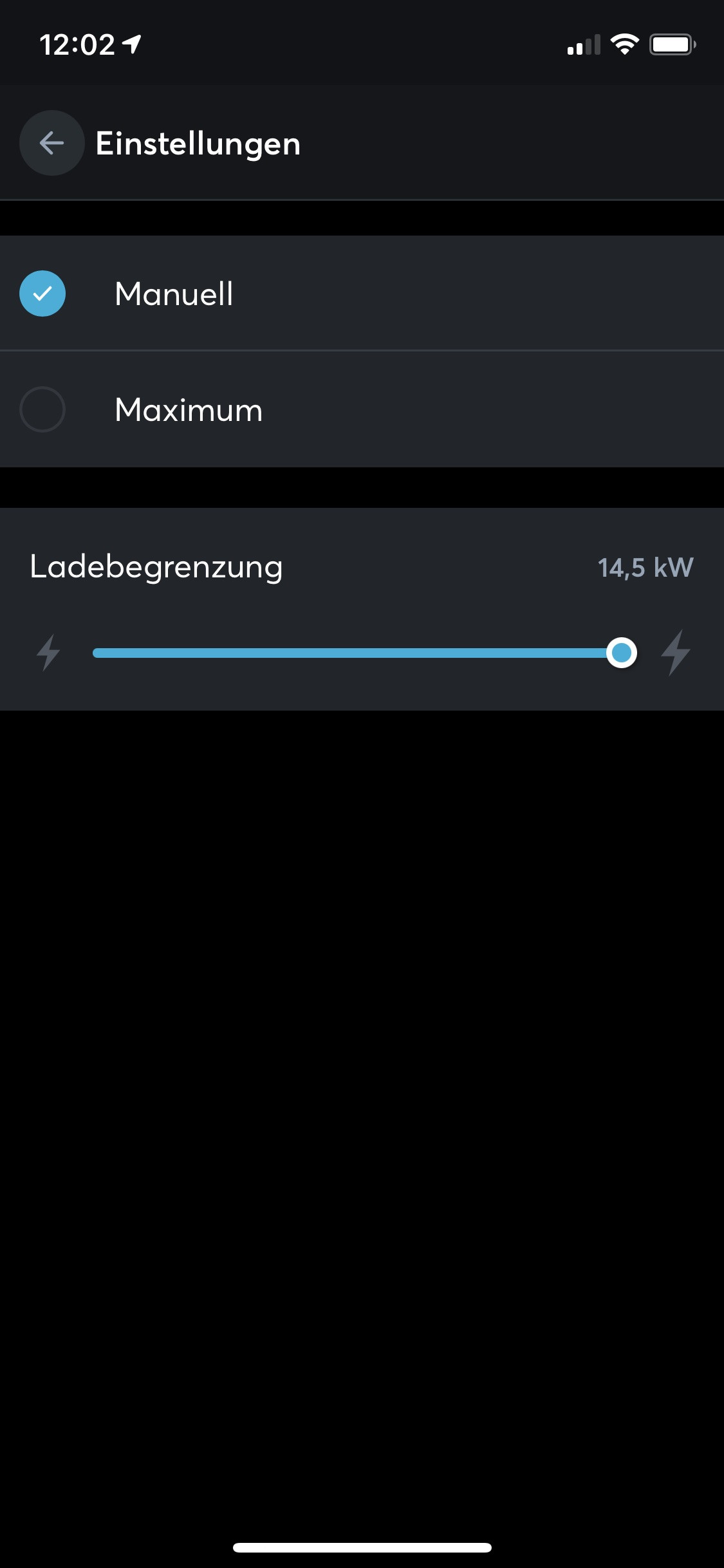

        Hallo und frohes Neues,
        ich habe mir nun schon alle Posts zur P30 durchgelesen, und finde einfach nichts zu meinem Problem.
        Vielleich kann mir da jemand von euch einen Tip geben.
        folgendes Symptom: Die Keba P30 Serie C mit 22kW in Loxone über Netzwerkgeräte hinzugefügt und in der Box per Dipswitch auf 22kW eingestellt.
        in der Konfig Eigenschaften steht 63 A ( grau geblendet / nicht verstellbar )
        Sensor / Maximal erlaubter Ladestrom auch 63 A
        der Baustein Wallbox in der Visu ist die Ladebegrenzung max 14,5 KW ( ~ 20 A )
        Lese ich per Modbus TCP den max. zulässigen Ladestrom aus bekomme ich 6 A
        22kW und 32 A wären die richtigen Werte die ich mir erhofft hatte. Nun habe ich leider noch kein E-Auto um das in der Praxis mal zu testen.
        Sollte doch auch ohne klappen ?
        Vielen Dank und hoffentlich findet sich jemand der hierzu eine Erklärung hat ( Keba Support 0,0 Hilfestellung / Lox ticket in Bearbeitung )
        Jörg aus dem Westmünsterland
        Zuletzt geändert von je-design; 13.01.2021, 11:12.
        • Nobbi75
          Nobbi75 kommentierte
          es liegt sehr wahrscheinlich daran, dass kein Auto dran ist. Bei mir reagieren manche Parameter auch erst wenn der Ladevorgang wirklich gestartet wurde.
          Sie die Werte im "kleinen Webinterface" auch falsch?
        • KaJu74
          KaJu74 kommentierte
          Ja, das ändert sich erst, wenn ein Auto angeklemmt ist.
      • je-design
        • 15.04.2020
        • 11
        #127
        OK Prima dankeschön, da werde ich mich noch etwas gedulden müssen.
        Ich hatte zwischenzeitlich die Modbus Anleitung genauer studiert, und da steht:
        1110 - Max supported current Information Socket variants show value 6000 mA as long as no cable is plugged into the charging station. This register contains the maximum current value that can be supported by the hardware of the charging station. This value represents the minimum of the DIP switch settings, cable coding and temperature monitoring function. Unit: mA
        genau genommen : so lange kein Kabel angesteckt ist steht in Parameter 1110 / 6 Ampere
        Nun die 63A werden hoffentlich verschwinden oder aber ich ignoriere die einfach ?
        Nobbi75 "kleines Webinterface" alles 0 0 0 0 0 0 0 0 0 0 außer die Seriennummer / Macadresse etc.
        Danke und Grüße
        Jörg
