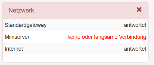

    Hallo ins Forum,
    ich habe den Miniserver und den Musikserver an der gleichen Fritzbox mit Cat5e (ist noch Bauphase) angeschlossen.
    Es funktinioniert auch die Musik und ich kann drauf zugreifen
    Wenn ich meinen Musikserver im Browser aufrufe steht unter Status -> Netzwerk:
    Standardgateway: antwortet
    Miniserver: keine oder langsame Verbindung
    Internet: antwortet
    edit: Bild hizugefügt:
Ansichten: 824
Größe: 12,9 KB
    Ich seit Anfang an diese Meldung, die mich nervt, weil sie mir suggeriert, dass hier etwas gemacht werden muss.
    Hatte also gestern die Cat Kabel getauscht: keine Veränderung
    Was ist das Problem, oder ist es kein Problem?

      Ist die Fritzbox auf "Gigabit" und nicht auf Stromsparmodus auf den LAN-Anschlüssen?
      Wir nutzen Cat 6 Kabel, damit und mit den auf schnellgestellten LAN-Anschlüssen gibt es in dem Bezug kein Problem.
        • 2674
        ja und ja
        Also ist bereits in der config und funktioniert soweit. hat manch mal etwas Verzögerung, aber ich glaube das ist normal.
        Die LAN Buchsen sind auf PowerMode gestellt.
        Cat5e sollte für Gigabit reichen, aber ich habe eben kurze Cat6 rangehängt, trotzdem keine Veränderung.
        Hat jemand mal ne Referenzzeit für ein Ping auf den Miniserver, sowie auf den Musicserver?

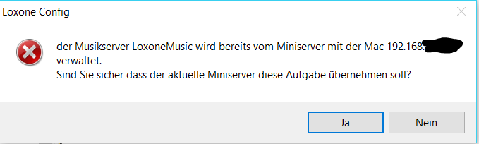

              Bei mir ist alles untereinander mit Gigabit angeschlossen. Der Miniserver hat aber nur einen 100 MBit LAN Port, daher passt deine Anzeige. Auch bei mir erkennt der Switch den Miniserver nur mit 100 MBit. Aber selbst die sollten im Betrieb eines Heim Netzwerks ausreichen um den Musicserver zur grünen Meldung zu bewegen. Hast du mal versucht Musicserver und Miniserver mit anderem Switch oder per Crossover direkt zu verkabeln?
                Das ist ein Bug. Tritt auf wenn die miniserver IP sich geändert hat. Http://Musikserver​:7091/audio/cfg/p...XX.XXX.XXX.XXX
                Xxx ist die IP des miniservers

                  • 2674
                  Hallo Gast,
                  das klingt nach einem sehr guten Tipp, vermutlich aus internen Kreisen:
                  Ich habe das durchgeführt:
                  http://MusikserverIP:7091/audio/cfg/...r/MiniServerIP
                  und bekomme sogar eine Server-Rückmeldung:
                  {"MASTER":"192.168.xxx.xxx"}
                  Dann die loxconfig geladen und beim "speichern in Miniserver" poppt eine Meldung auf, ob der Musicserver wirklich diesen Miniserver als Master zugeordnet werden soll.
                  .... oh das klingt klasse....
Ansichten: 848
Größe: 11,3 KB
                  bejaht und abgewartet.
                  Die beiden Meldungen klingen gut und verlockend, aber das Bild hat sich nicht geändert.
                  Alles neugestartet, trotzdem nichts
                  Die Meldung bleibt
                  Was mich stutzig machte, dass in der Meldung steht: "Mac" und dann die IP-Adresse
                  Also habe ich das auch mit der MAC des Miniservers wiederholt.
                  Aber auch hier gleiches Spiel
                  Eine Idee, was ich flasch gemacht habe?

                  Musikserver Dienste neu starten sollte reichen. Die Meldung kenne ich nur wenn 2 miniserver
                  Gesendet von meinem SM-G900F mit Tapatalk
                    ... den Musikserver konfiguriert haben

                        • 2674
                        Hallo AlexAn und all die anderen.
                        Ich habe nun die intern-Version 1.2.1.23 (intern) testweise aufgespielt und nun steht bei mir: "Miniserver antwortet"
                        nachdem ich den Musik Server längere Zeit nur mit Radio betrieben habe, habe ich nun meine ganze Musik - ca 10000 Titel - drauf geladen. Aber das
                          Ist das nun ''Anzeige-Kosmetik'' oder hat sich auch an den Geschwindigkeiten etwas geändert?
