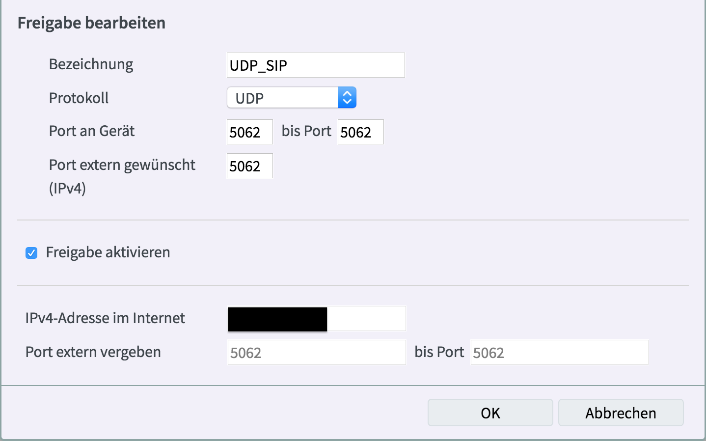

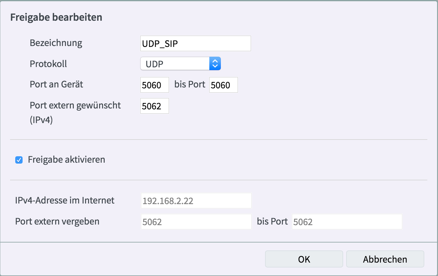

                Dadurch muss ich zunächst eine Freigabe vom 1er Bereich zum 2er Bereich einrichten und dann wiederum eine Freigabe der Ports zum Internet.

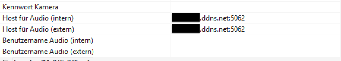

                Soweit funktioniert das auch alles außer Audio extern. Wenn ich von extern ein Gespräch starten möchte, wird mir in der Loxone-App eine aktive Verbindung angezeigt aber der Ton und Mikrofon funktioniert nicht.
                Zum Test habe ich bei Audio intern anstatt der IP der DoorBird mal die DynDns eingegeben und dies funktioniert ohne Probleme.
                Ich hoffe Ihr könnt mir bei meinem Problem helfen.
                • Tobias1992
                  Tobias1992 kommentierte
                  Ich habe eine Lösung für mein Problem gefunden.
                  Ich habe mir ein Konto bei iptel.org gemacht und die entsprechenden Daten in der DoorBird App und in der Loxone Konfig eingetragen. Dies hat auf anhieb funktioniert.

                  Was genau hast du wo eingetragen? Ich kämpfe noch mit dem externen Audio

                      Die IP habe ich korriegiert. Ein Tippfehler 🙄. Bekomme aber immernoch die Meldung „Benutzerdaten falsch - Bitte überprüfen Sie Die Benutzerdaten ihrer Audio-Verbindung“
                      • Gerhard
                        Gerhard kommentierte
                        Das wundert mich nicht, du hast ja überhaupt nichts in der Loxone Config bei Audio Benutzerdaten eingetragen
