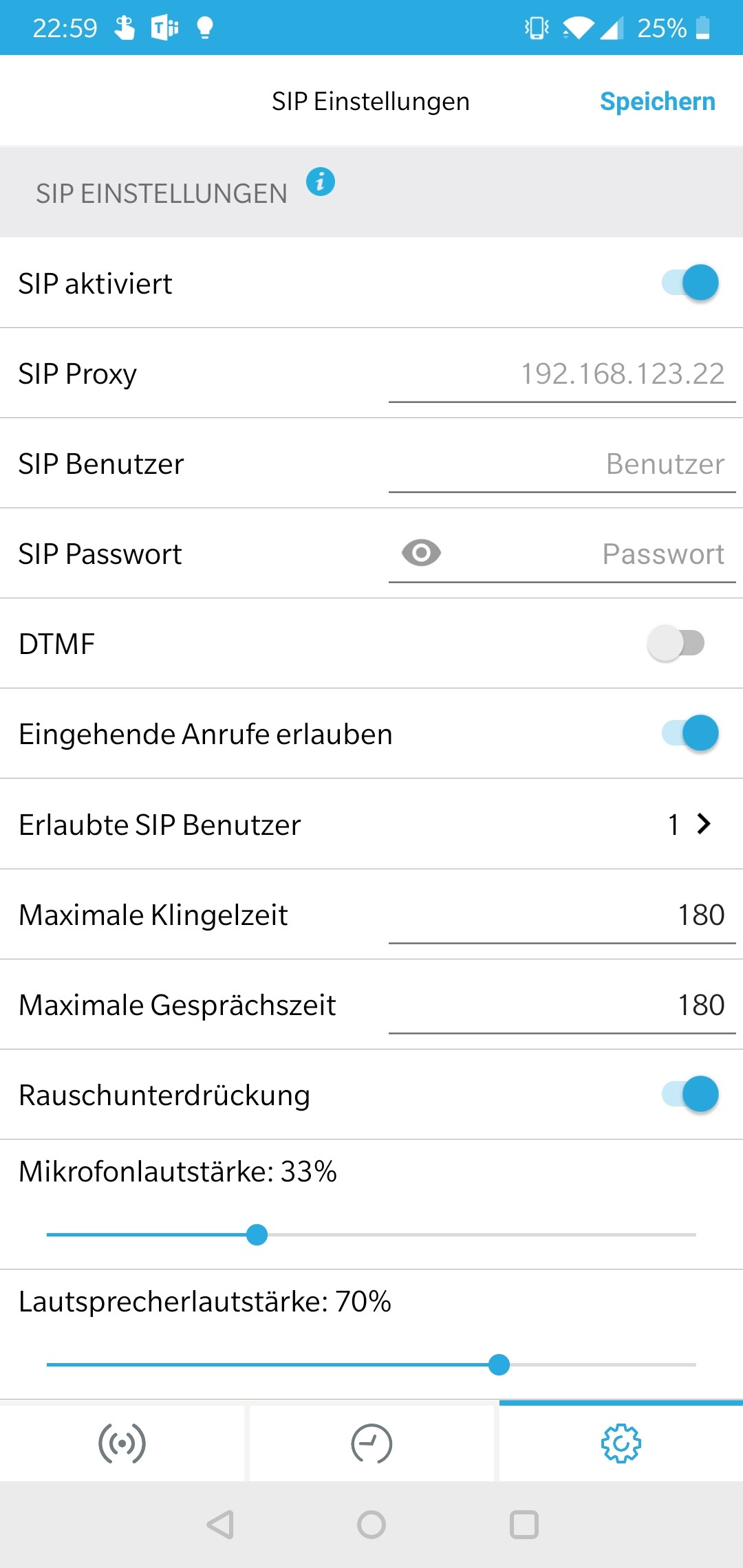

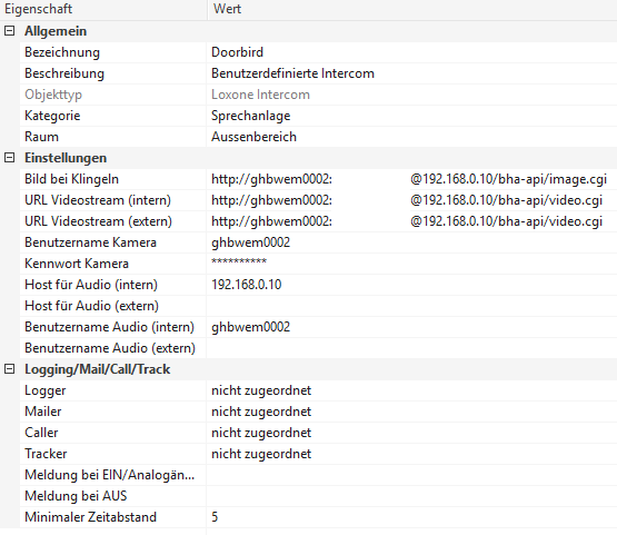

      Nun zum Problem: Seit ich die neue Einheit konfiguriert habe, funktioniert Audio über SIP leider nicht mehr (intern). Bild, Infrarot etc. funktioniert einwandfrei. In der Doorbird App funktioniert das Audio einwandfrei. Doch in der Loxone App nicht. Ich erhalte "Sprachverbindung fehlgeschlagen - Der angegebene Gesprächspartner (sip:ghbwem0002@192.168.0.10) ist nicht erreichbar. (408)"
      Hier meine Loxone Config:

      Und das die Doorbird Settings:
Ansichten: 1986
Größe: 205,2 KB
      Unter "Erlaubte SIP Benutzer" habe ich smarthome@loxone.com drin
      Muss ich mich um SIP Proxy, SIP Benutzer und SIP Passwort kümmern? Dort hab ich nix eingetragen....
      Irgend ne Idee?
      • Fleischer-IT
        Fleischer-IT kommentierte
        Lass mal in der Loxone Config den Eintrag "Benutzername Audio (intern)" einfach leer.
      • mpeyer
        mpeyer kommentierte
        Habe das getestet. Leider genau dasselbe verhalten :-(
      • Fleischer-IT
        Ich hab das eben mit der Doorbird in Kunststoff und in Edelstahl getestet. Bei Host für Audio intern reicht die IP Adresse ohne Benutzernamen für Audio. In der Doorbird App sieht es bei mir genauso wie in deinem Screenshot aus. Das passt eigentlich alles. Das ist merkwürdig bei dir. Sonst probier mal SIP zu deaktivieren, zu speichern und dann wieder zu aktivieren. Vielleicht hilft auch danach ein Neustart. Bei mir war es mal so, dass er über den RFID Tag nicht den hinterlegten HTTP Befehl ausgeführt hat. Jede Änderung in der App brachte keine Änderung im Verhalten. Dann habe ich neu gestartet und plötzlich ging alles. Trotzdem viel Erfolg...
