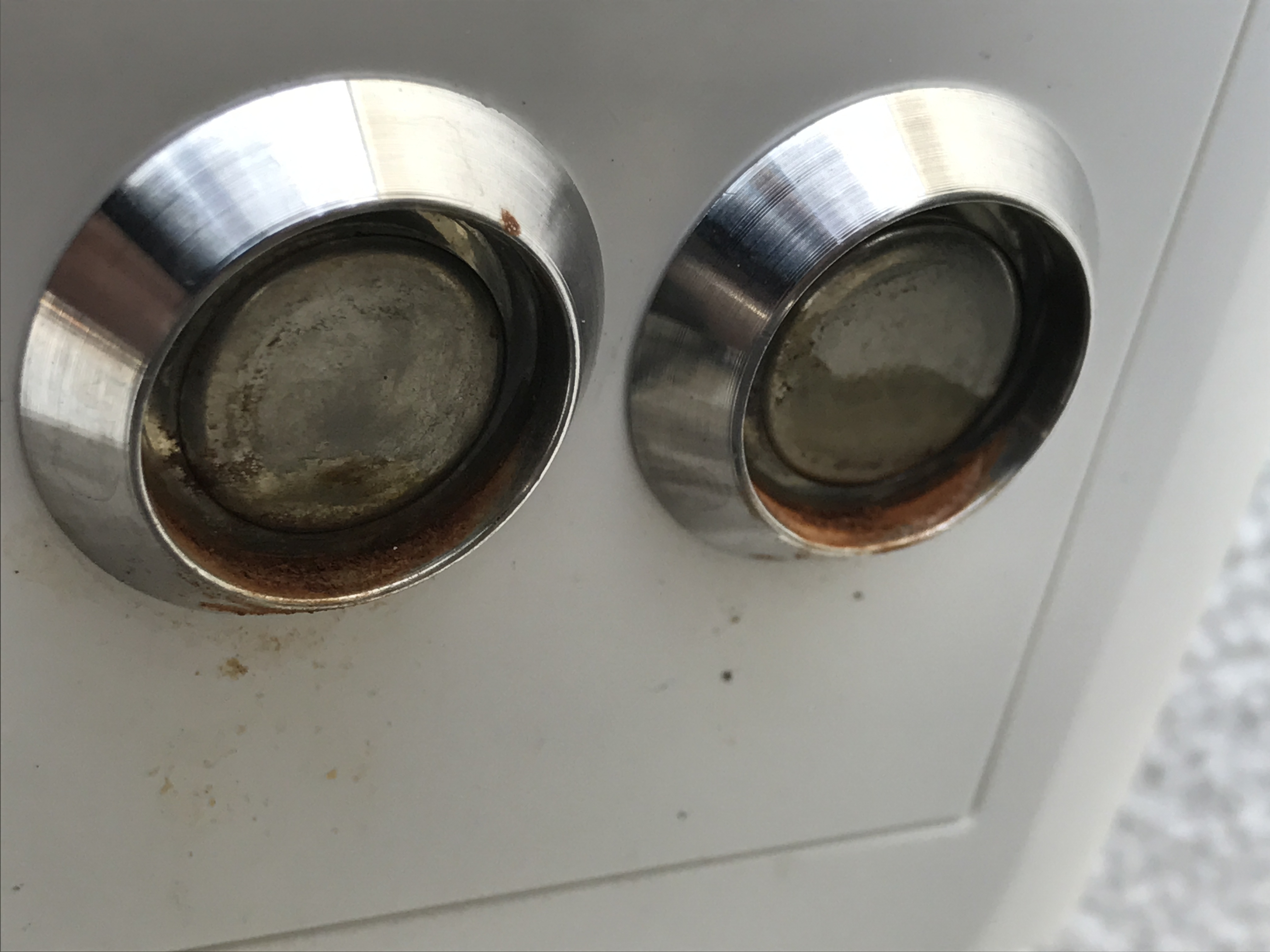

    Wir haben unseren Neubau vor 6 Monaten mit einer sehr umfangreichen Loxonelösung bezogen.
    Dabei ist uns nach 3 Monaten aufgefallen, dass unsere beiden Ibutton Leser (Outdoor) stark mit Rost befallen waren und dieser dann sogar die Fassade verschmutzt hat.
    Mein Elektriker hat dann gesagt, dass dies schon die Outdoorversionen wären und man diese laut Loxone nur unter einem Regenschutz anbringen dürfe.
    Er hat jetzt beide nochmals ausgetauscht und bereits nach dem ersten Regen ist wieder Rost zu sehen.
    Wie kann es sein, dass der Rost und Säurebeständiger Edelstahl, welchen Loxone verwendet nach dem ersten Anzeichen von Feuchtigkeit rostet?
    Ich bin mit Metallen etwas bewandert und kann nicht glauben, dass ich hier wirklich die Outdoorvariante bekommne habe oder dass die QC dies anstandslos hinnimmt!
    Hat jemand die gleichen Erfahrungen?

    WO hast du sie montiert? Auf einem andern Metall, also Alu oder was anderes? Dann kann es zu galvanischer Korrosion kommen.
      Nein, auf Kunststoff. Die rosten auch im inneren Ring... siehe Anhang

        Schaut ja echt schlimm aus... da würde ich reklamieren.

      Hallo, bei mir ist das selbe Problem. Hatte den Button getauscht und nach dem Regen war er wieder rostig. Hast du es schon bei loxone gebildet?
        Ja, habe heute eine E-Mail an Loxone geschickt

            Ist doch alles egal.... wenn das Ding für Outdoor ist, dann sollte es aus rostfreiem Edelstahl sein. Und das scheint Loxone nicht zu schaffen. Wurde wohl irgendein Blech verbaut...
              • 5374
              So ein iButton Leser kostet außerhalb der Loxonewelt doch nur 5-10 Euro. Ich würde einfach mal wo anders auf die Suche nach einer Outdoorversion gehen. Ansonsten würde ich auch mal schauen welche Mutter und welche Unterlegscheibe auf der Rückseite verbaut wurden. Selbst wenn der Leser aus Edelstahl ist und dort Blech, Messing o. ä. verbaut wurden siehst du den Rost außen.
                Kann man jeden ibutton Leser mit Loxone verwenden? Oder gibts hier besondere Specs zu beachten?
                Der Rostfleck am linken Leser schaut nach Rost des Rings selbst aus. Der Rost am rechten Leser hingegen kommt eher vom Inneren des Lesers. Der wird aber direkt beregnet, sonst würde sich dort nicht so eine Suppe bilden. Auf Kondenswasser würde ich hier nicht schließen.

                    Loxone hat mir heute folgendes geschrieben:
                    Wir sind gerade am Thema dran, dass wir hier neue iButton Leser testen.
                    Aktuell haben wir von unserem Lieferanten neue Muster bekommen, wir wir testen.
                    Sobald wir hier Neuigkeiten haben, und einen iButton Leser erhalten die keinen Rost verursachen, werde ich Ihnen Bescheid geben und wir werden Ihre austauschen.

                      Ich habe einen "non"-Loxone Reader irgendwo aus'm Internet, auch der rostet. Zwar nicht so heftig wie der Gast und nur am inneren Ring, aber er rostet auch.

                        Kann es sein das der äußere Ring aus Edelstahl ist?
                        ​​​​​​Sieht irgendwie so aus.
                        Da Edelstahl ja nicht magnetisch ist, wird im Inneren ein anderer Stahl verwendet da die iBottons ja zum Teil magnetisch sind. Denke dass es so für Reaktion kommt wenn Wasser über Edelstahl auf den normalen Stahl läuft.
                        Anderes kann ich mir das extrem schnelle Rosten nicht erklären.
