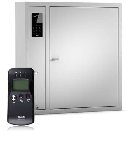

                  [offtopic]
                  Lustig, gibt schlüsel nur nach Alkotest frei
                  Ausführung mit ALCONTROL Alkoholisierungs-Prüfgerät AL-5 Sonder-Schlüsselschrank der KeyControl-Serie mit 1 Tür und Platz für 84 Schlüsselplätze
                  Creone KeyBox Keycontrol 9500 SC ✅ mit ALCONTROL AL-5 Alkohol-Interlock ✅ Schlüsselschrank der Keycontrol-Serie mit 1 Tür und 84 Schlüsselplätzen ✅ Mit Batteriebackup ✅ Farbe Weiß ✅
                  [/offtopic]
