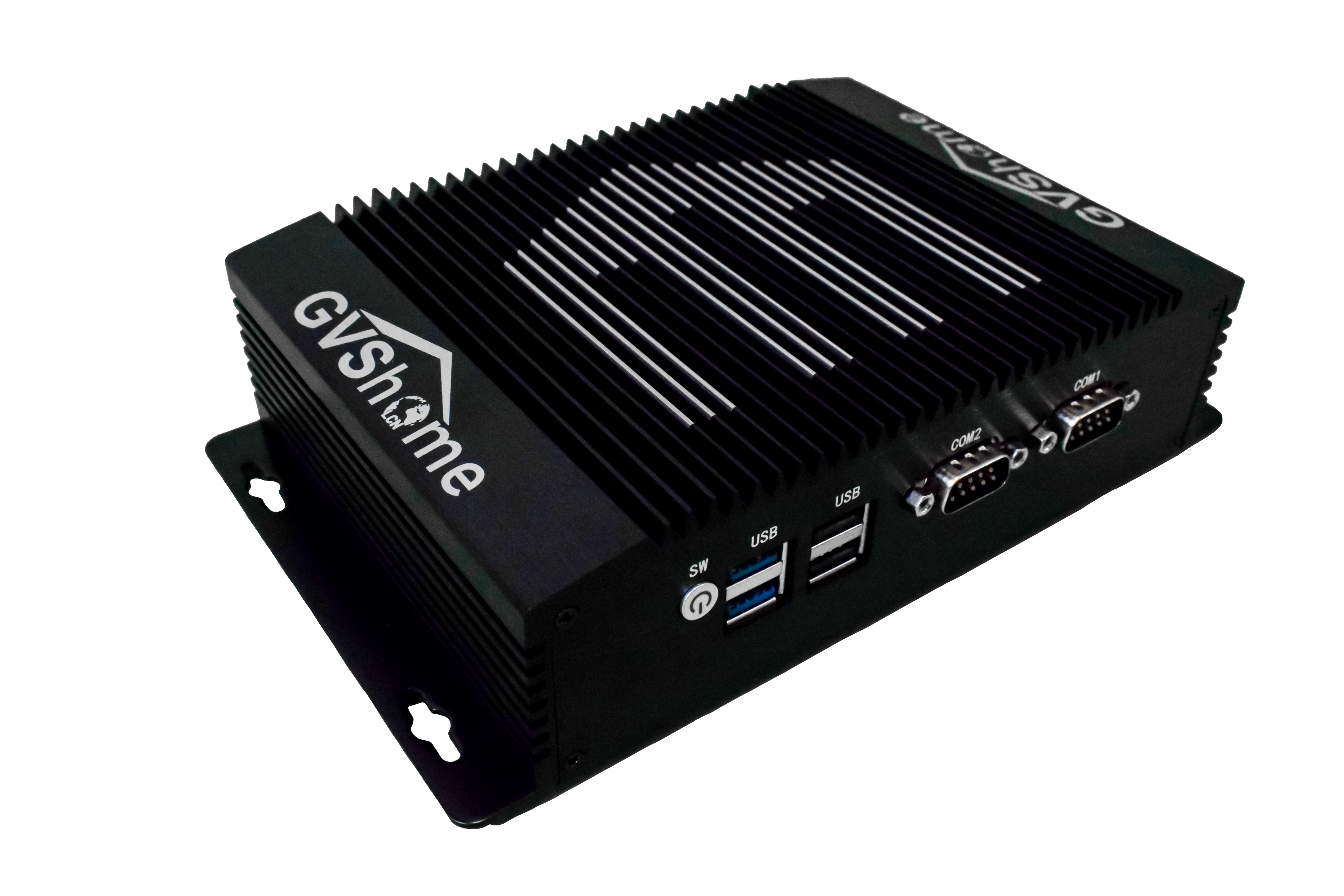

              • Luben
                • 11.08.2024
                • 42
                Hallo zusammen
                Ich weiß, das Thema hier ist 10Jahre alt aber vielleicht könnten in der Zwischenzeit ja auch Erfahrungen gesammelt werden.
                Ich würde heute angefragt ob es generell möglich ist, LCN in Loxone zu integrieren.
                Für mein Verständnis aus dem Thema braucht man dazu ein GVS also das hier?
                Globales Visualisierungs System Das LCN-GVS ist ein Visualisierungssystem, das nahezu beliebig viele LCN-Anlagen und Gebäude weltweit steuern und verwalten kann. Es bildet eine grafische Oberfläche für das Local Control Network auf PCs und Tablets, mit…
                Und das hier
                Visualisierungsserver mit LCN-GVS Das LCN-GVShome System dient als zentrale Steuereinheit für Privatgebäude. Auf dem wartungsfreien LCN-GVShome-PC ist bereits eine LCN-GVS Visualisierungssoftware vorinstalliert. Mittels Web-Browser oder LCN-GVS-App kan…
                Kann das sein?
