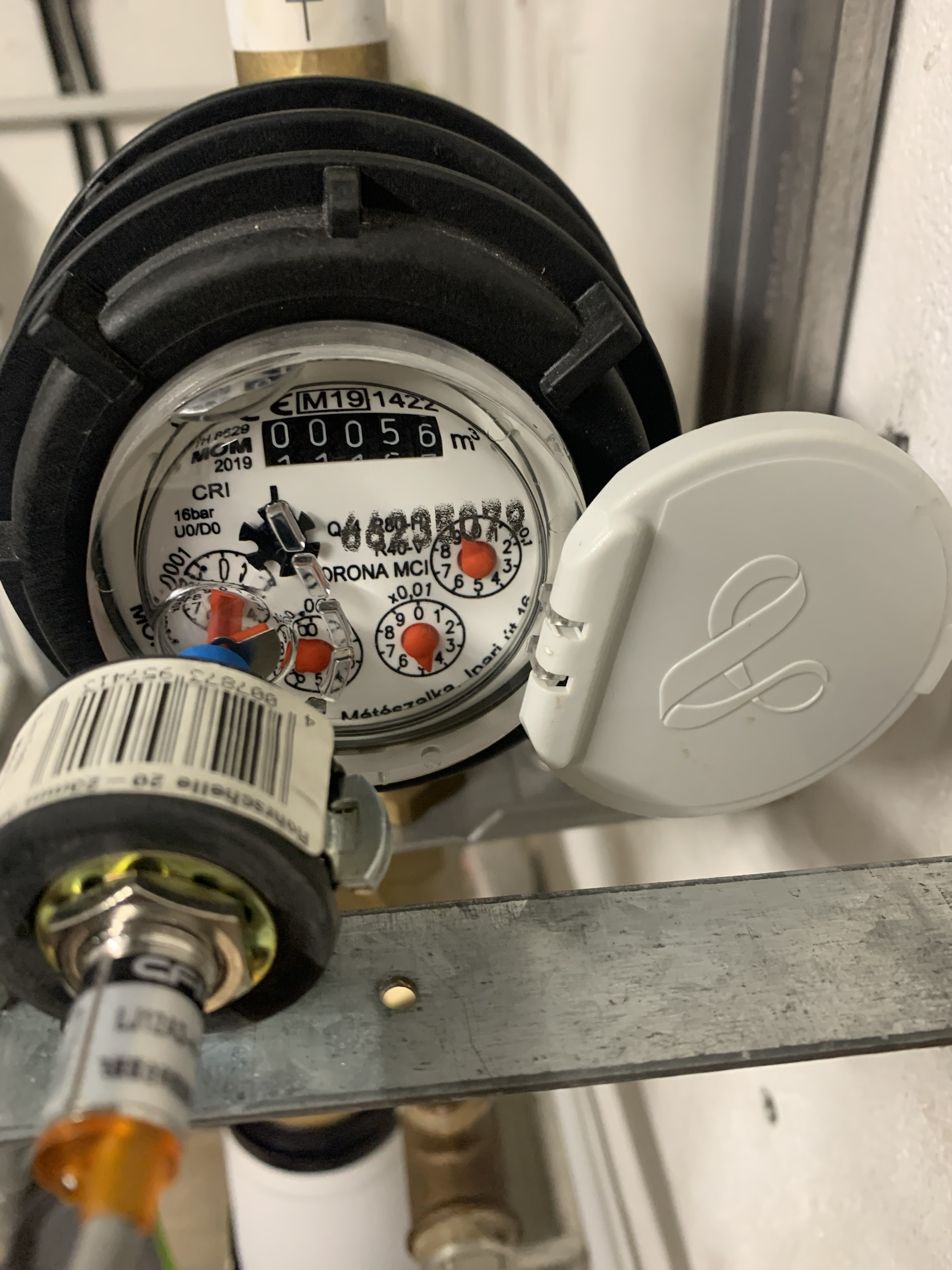

      Danke Dieter habe mal ein Bild von meinen Wasserzähler angehängt. Ich bin der Meinung das es die Wasseruhr ist.
        • 7631
        Die Uhr selber ist nicht das Problem, die Ziffern etc. werden ja in der Software dann festgelegt.
        Das Thema ist das der untere Ring der bei dem Beispiel in Thingiverse einen Messing-Ring hat auf den das ganze aufgesteckt wird.
        Genau den hat deine Uhr nicht (schwarzer Gummi/Kunststoff), somit passt der untere Fing nicht auf die Uhr.
        Es geht dann leider noch weiter...
        Deine Uhr ist mit Flüssigkeit gefüllt, und aus Plexi anstatt Glas, wie meine auch.
        Das gibt derart viele Reflektionen das man kaum brauchbare Ergebnisse erhält.
        Habe mir für den Winter vorgenommen eine zusätzlich Lichtquelle mit einzubauen, Teile habe ich da, nur Zeit fehlt
        Ich drucke dir die Teile gerne, aber die werden nach meinem erachten so nicht passen.
          Wenn du mir den genauen Außendurchmesser sagen kannst, schau ich ob ich die Halterung anpassen kann.
